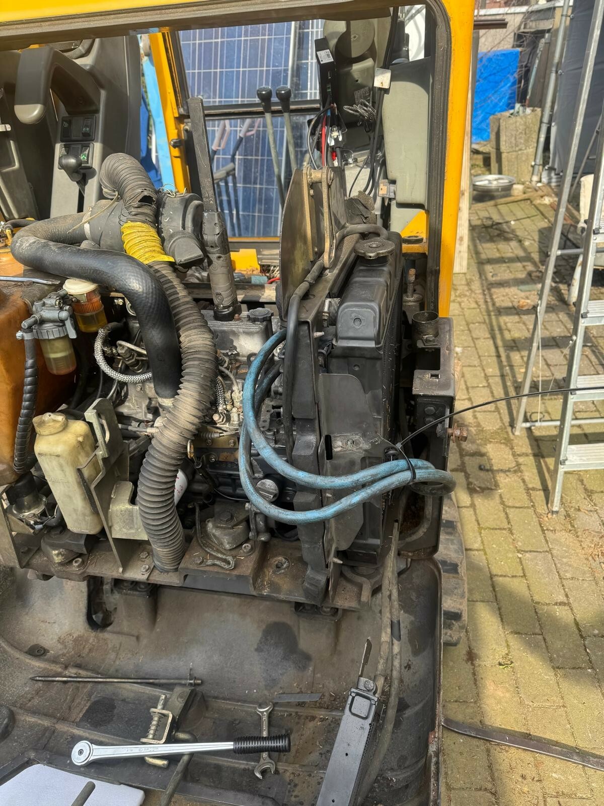

Hallo ich versuche gerade ein leck am Wasserkreislauf zu finden und hab den Kühler bei meinem EC20 ausgemacht.
Leider weiss ich nicht wie ich ihn einfach ausbauen kann, komme irgendwie nicht weiter.
Mann kommt ja nicht an den unteren Schlauch dran um ihn irgendwie zu lösen?
Hat  jemand eine idee was zu tun ist

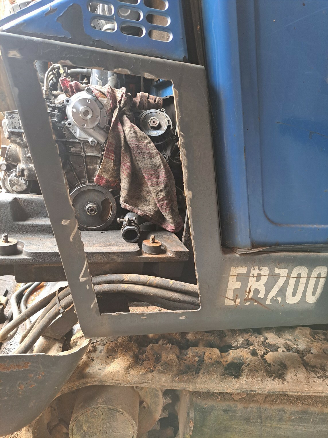

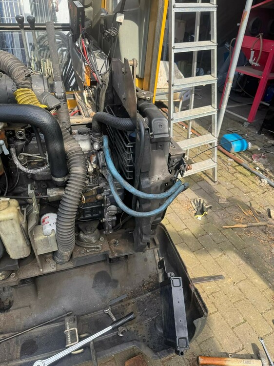

Am Kühler unten sind rechts und links 2 Muttern welche die Kühlerfüße auf Gummilagern halten. Dann Luftführung um das Lüfterrad lösen, 4 Schrauben, an jeder Ecke eine, diagonale Strebe am Kühler vorne und hinten lösen, dann Kühler anheben und mann kommt an den Kühlerschlauch.
Neuen Kühler habe ich bei Paul Gaisbauer in Fürstenstein vor 2 Wochen im Tausch anfertigen lassen. Zugang zur zweiten Mutter am Kühler ist einfach wenn mann das Lüftungsgitter im Baggeraufbau rausflext. Nacher abgeändert von außen anschrauben oder passendes Lochblech mit großen Löchern drüber. Vereinfacht das Arbeiten.
Danke die hab das gitter dringelassen und mich durch gezwängt hat was gedauert...der untere Kühlerschlauch war vom alten keilriemen angerissen....
Jetzt läuft er wieder.!!!
