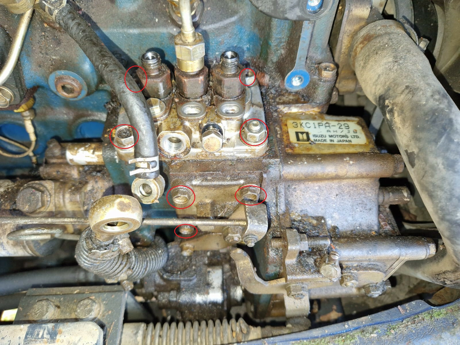

Hallo zusammen,
hat jemand eine Anleitung oder weiß, wie man die Einspritzpumpe bei einem Hitachi EX15 ausbauen kann? Ich habe bereits alle vier Befestigungspunkte am Block gelöst und auch die Platte des Gaszugs demontiert. Die Pumpe ist nun locker, lässt sich jedoch irgendwie nicht nach oben entnehmen.
Vielleicht hat ja jemand eine Idee oder Erfahrung damit? Vielen Dank schon mal!

warum genau möchtest du die Pumpe ausbauen?
Ich sehe du hast schon Schrauben der Pumpen Elemente demontiert.
Warum ? Das brauchst du nur um die Elemente aus dem Pumpenkörper zu demontieren. Bei minimaler Verdrehung der Elemente wird der Motor nicht mehr laufen.
Ich würde vorschlagen du bringst alles wieder in seinen Ursprünglichen Zustand und Reinigst erst einmal alles mit Bremsenreiniger und Pressluft..
dann können wir weiter sehen

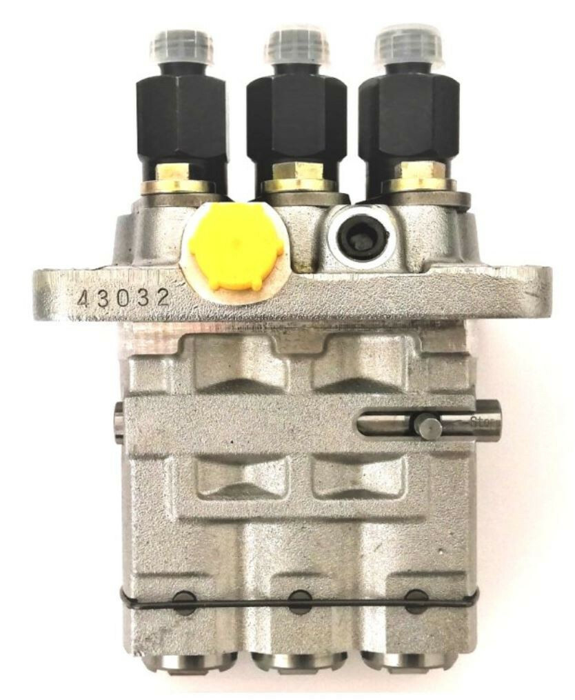

Danke erstmal für die Antwort. Reinigen bringt nichts, da mindestens eine Dichtung in der Einspritzpumpe durch ist. Der Diesel lief beim Startversuch oben aus der Einspritzpumpe.  Es geht ja auch erstmal darum, den kompletten Block auszubauen. Dabei wird ja noch nichts verdreht. Die Reparatur übernimmt dann ein Fachmann. Das Teil gibt es ja nur als Austauschteil. Im Anhang mal ein Beispielbild.

wo tritt der Diesel den aus?
Die Einzelnen Elemente haben je drei O-Ringe also du brauchst sechs O- Ringe.
Reinigen würde in so fern etwas bringen, das der Staub / Schmutz dir nicht auf die kleine Nockenwelle fällt. Dein Spezialist wird es dir danken!
