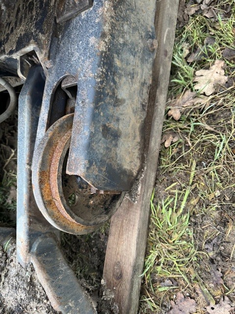

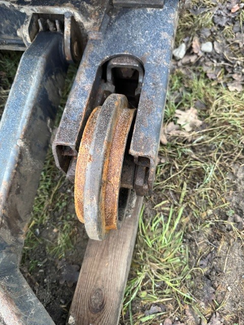

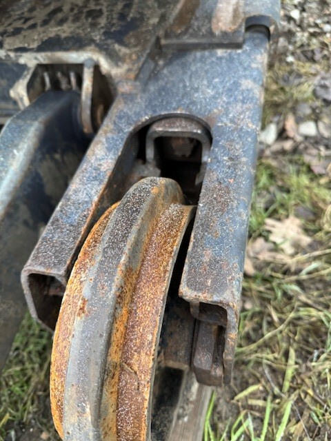

Mein Kubota hat aktuell das Problem, dass sich auf einer der beiden Seiten die Kette leider nicht per Fettpresse spannen lässt. Man bekommt kein Fett rein. Der Schmiernippel selbst lässt Fett durch, wenn man diesen ausbaut.
Aktuell ist die Kette komplett demontiert. Das Leitrad lässt sich in der aktuellen Position nicht rein oder raus bewegen (drehen geht natürlich).
Normalerweise müsste man dies doch eigentlich komplett heraus ziehen können, oder? Woran kann dies scheitern? Kennt jemand dieses Problem und/oder hat eine Idee, wie man das Leitrad bewegt bekommt?

Das müsste so rausgehen, hast mal richtig gekloppt. Wenn das viele Jahre im Fahrwerk steckt, ohne Wartung, Säuberung und Fett kann das schon fest sein.
Leuchte mal rein ob vielleicht die Feder gebrochen oder abgesprungen ist und sich verklemmt hat.
Ordentliche einölen gas ganze, ein Seilzug/Spanngurt am Rad befestigen und ziehen. Und dann mal ordentlich mit Hammer drauf, Brechstange geht auch.
Servus,
hatte ich auch mal bei einem Takeuchi,
war einfach nur fest gegammelt, probiere mal den Bagger mit Schild aufheben dann ein schlupf oder ähnliches um das Leitrad und mit dem Bagger arm den schlupf einhängen und dann auf Spannung und dann dabei klopfen links rechts
Normal sollte nämlich die ganze Einheit mit raus fliegen
