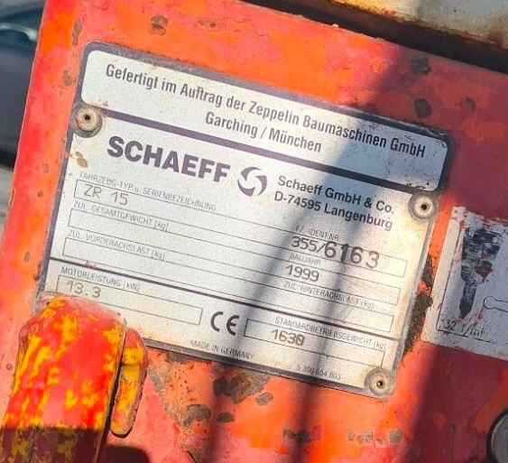

Ich habe mir am Freitag einen Bagger gekauft.
Vorab, der Verkäufer hat gesagt es ist ein Schaeff HR12 BJ. 99  auf dem Typenschild steht aber ZR15.
Habe mal das Typenschild angehängt.
Das wäre doch ein Zeppelin 🤔🤷‍♂️

Zeppelin hat nie eigene Maschinen gebaut. Das ist eine reine Handelsfirma. Die Maschinen sind alle zugekauft und umgelabelt. Das kannst du auch machen, wenn du ein paar hundert Maschinen bei einem Hersteller abnimmst. Dann beschriften sie dir die Bagger auch mit Hans-Wurscht
