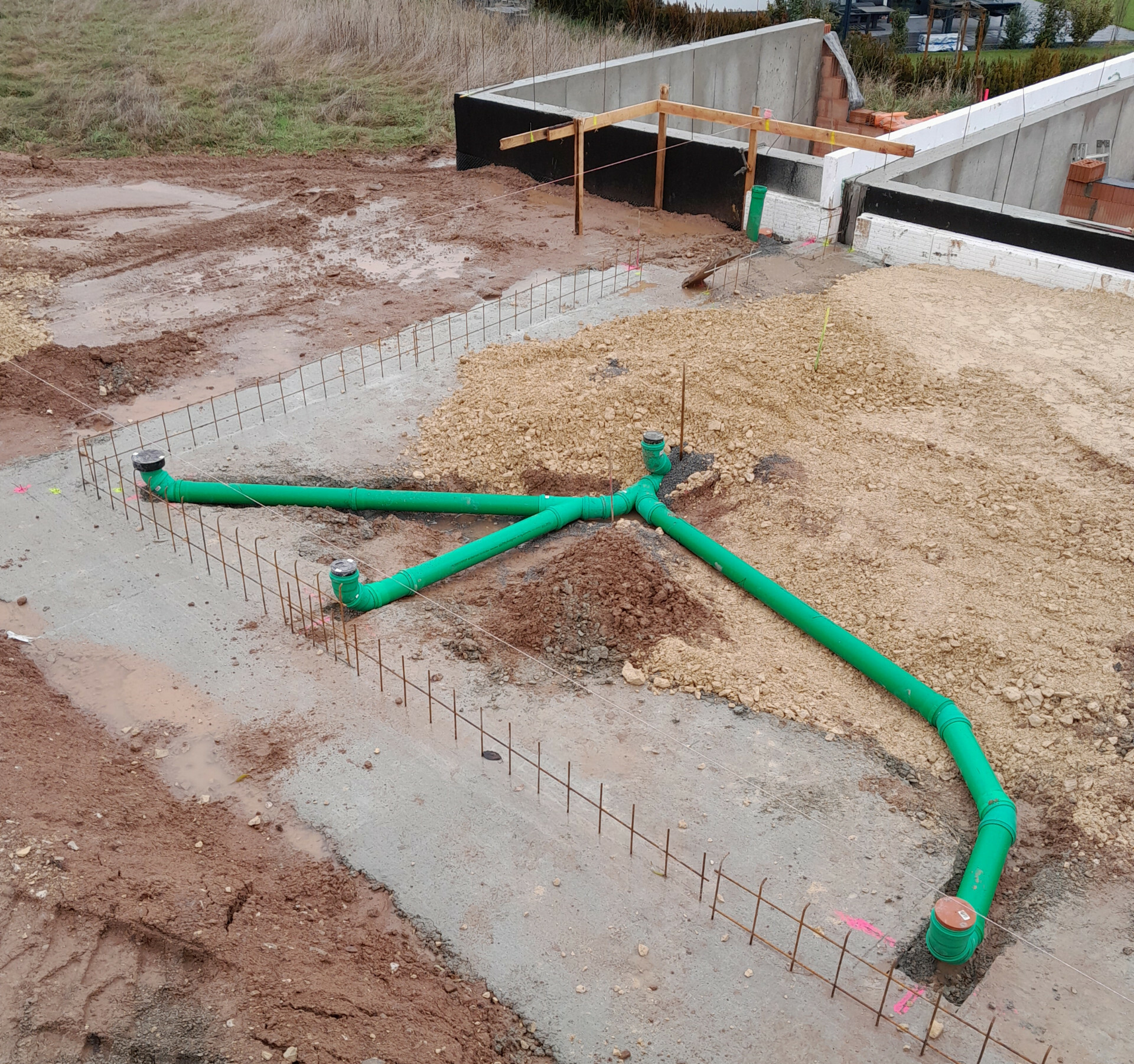

...wozu? In spätestens ein paar Jahren reißt der das Zeug wieder raus, zieht das Übergangsstück und ein 1/2m-Rohr raus und legt die Leitung komplett neu in Kunststoff... aktuell wurde das nur nicht gemacht um neben dem Garagenneubau auf der einen Hausseite nicht gleich das komplette Grundstück umzugraben. Zumal es nur um Regenwasser ging... die Alternative vom Bauherrn wäre gewesen, die Rohre stumpf aneinander stoßen zu lassen, Klebeband drumrum und das Ganze mir nem Eimer Beton zusammenbetoniert... da kann man schon auch mal pragmatisch mit dem auskommen, was grad da ist.
Soll wohl auch schon welche gegeben haben, die bei den RW-Grundleitungen zur Versickerung aufm Grundstück ne Dichtheits-/Druckprobe machen... als wenns was aumachen würde, wenn ein paar Tropfen schon vorher aufm Weg zum Schotterpaket verloren gehen... versickern.
...mir biegts da eher die Zehennägel nach oben und zwar massiv, wenn ich so Sachen sehe, wie auf dem Bild... und unter der Bopl. kannste das hinterher auch nicht mehr einfach mal korrigieren.

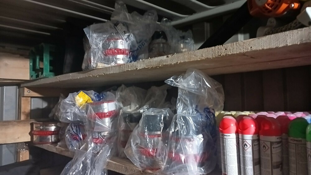

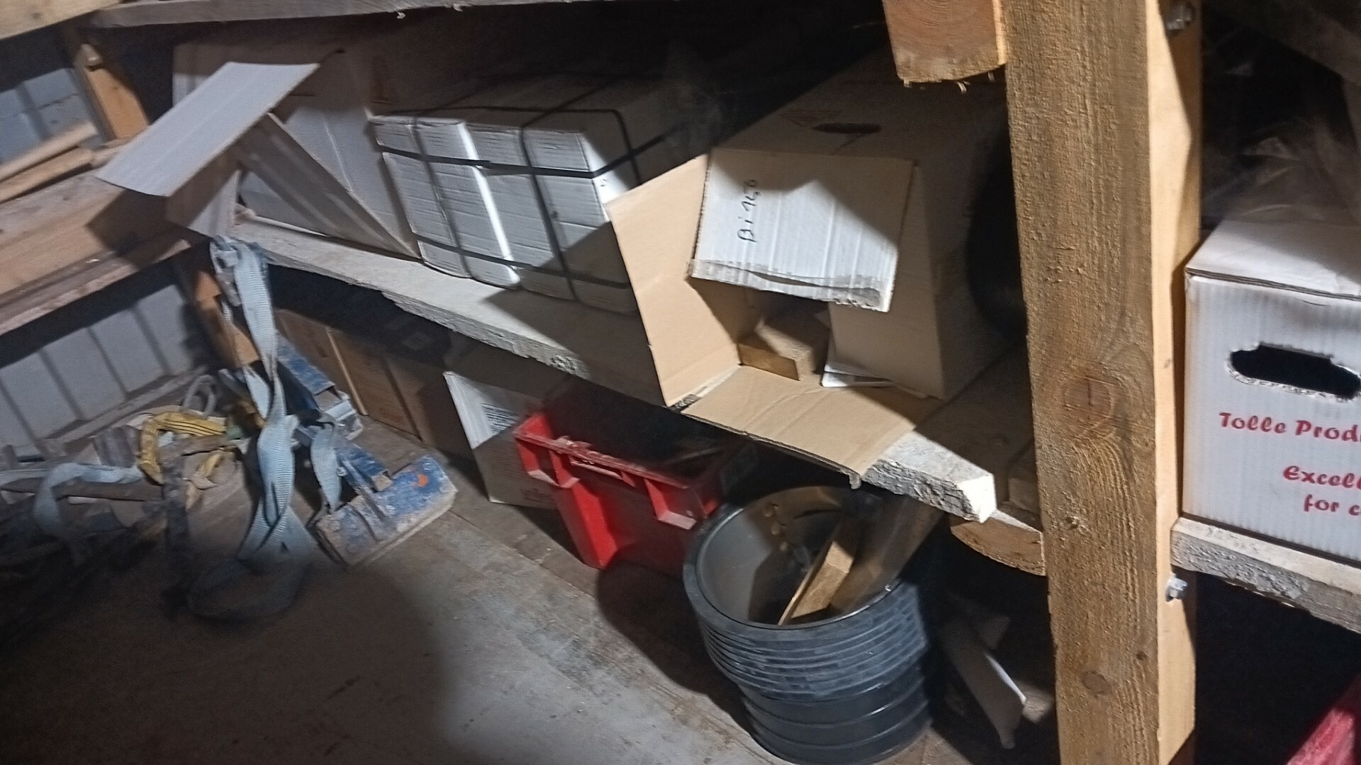

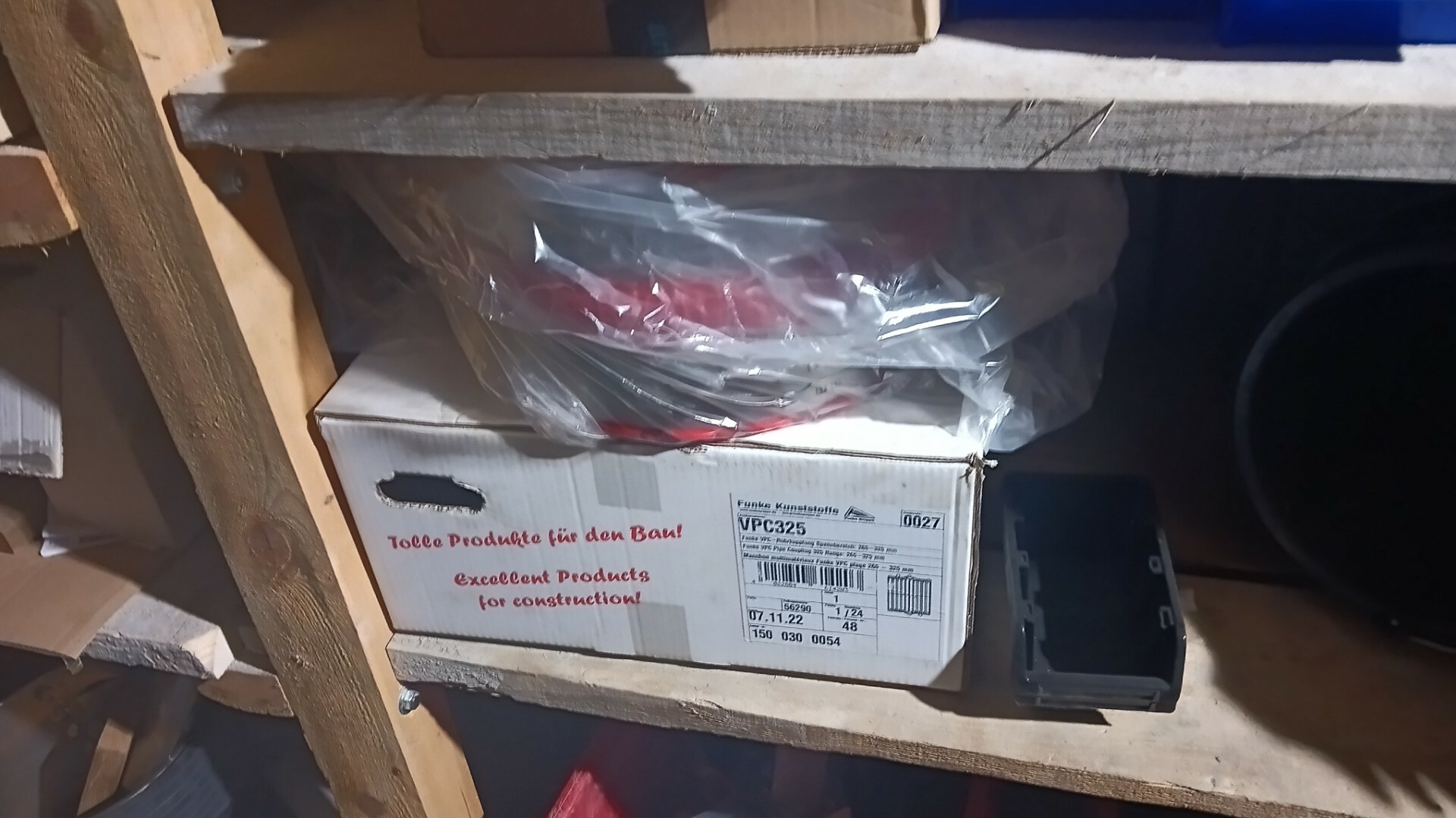

Nur mal so am Rande angemerkt. Das ist unser Bestand an VPC und VPC Bi Adapter. Von 100 bis 300 alles da😇
