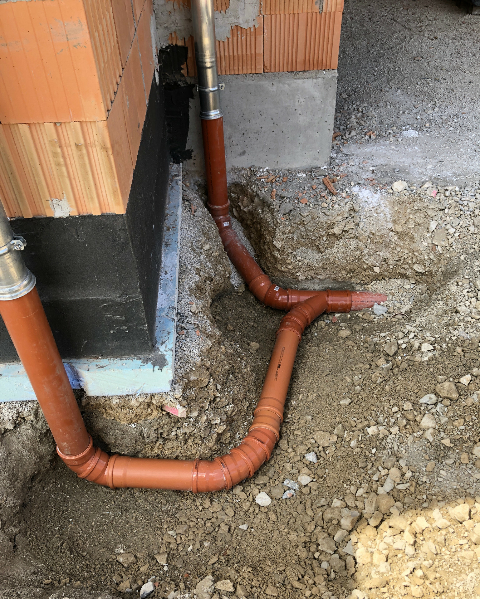

Hast du sowohl die Dichtung in der Muffe als auch das Rohr mit der Fase gut mit Gleitmittel eingeschmiert? Wie alt sind die Rohre / Dichtungen... wenn die schon ewig auf Lager liegen sind die nicht mehr so geschmeidig und lassen sich schlecht zusammenstecken.
...sind die Dichtungen richtig rum drin? Nicht lachen - früher waren da O-Ringe drin, da gabs keine Richtung... inzwischen kann man die Dichtungen falsch rum einbauen - ich hatte schon so manch lustige Situation, wo sich z.B. der Lehrling einen abgemüht hat, weil die Rohre nicht zusammen wollten... als ich mitm baggern fertig war, abgestiegen bin und mal geguckt hab, hatte der tatsächlich die Dichtung falsch rum drin... also vollstes Verständnis für das Rohr, das da nicht reingegangen ist.
Dazu immer sehr auf die Flucht achten... die (grünen) KG2000 lassen sich normalerweise sehr gut / leicht zusammenstecken (DN 110, DN 125 und auch die DN 160) und auch die Orangenen, wenn die gut mit Gleitmittel behandelt wurden kann man normalerweise per Hand stecken (ich rede von DN 100 / DN 125)... wenn mal ein Rohr nicht geht und sonst alles paßt, dann liegts daran, dass Rohr und Muffe nicht genau in der Flucht sind... und zwar sowohl horizontal als auch vertikal.
Wenn das alles paßt... und man sichs leichter machen will, dann kann man auch ein Kantholz + entsprechenden Gummihammer, Fäustel oder -ned grad den größten- Vorschlaghammer nehmen... bei letzterem reichts normalerweise, wenn man damit leicht aber bestimmt auf das zwischengelegte Kantholz klopft... um den Widerstand, den z.B. bei den DN150 die Dichtung aufbringt zu überwinden.
PS: ...am Rohrende, das in die Muffe gesteckt wird (z.B. bei den üblichen DN 110 bis DN 150) immer ca. bei 10cm ne kleine Marke machen z.B. ein Strich um zu sehen, dass das Rohr komplett in der Muffe ist. Bzw. ich hab da nen Blick z.B. auf evtl. vorhandene markante Beschriftung auf den Rohren... wenn so ein KG-2000 z.B. abgeschnitten wurde und die Schrift bis zum Rohrende, das in die Muffe soll reicht... dann kann man anhand der Beschriftung erkennen, wieviel vom Rohr in der Muffe steckt.
Thema "abgeschnitten"... hast du ein Rohr das abgeschnitten wurde? Wurde das dann entsprechend sauber angefast... ohne Fase, mit scharfer Kante funktionierts nicht, weil sich die scharfe Kante in die Dichtung schneidet / darin festhält statt in die Muffe zu gleiten. Außerdem, ganz wichtig... bei abgeschnittenen Rohren unbedingt die innere Kante sauber entgraten... sonst bleibt da so manches, das da durch so ein SW-Rohr schmwimmt an den abstehenden Kunststoff-Grat / Kunststoff-Spänen hängen und führt längerfristig zu Verstopfungen... ich zieh da immer einfach den Rücken von der Cutter-Klinge rum bis all das abstehende Zeug weg ist bzw. auch die innere Rohrkante leicht angefast ist.

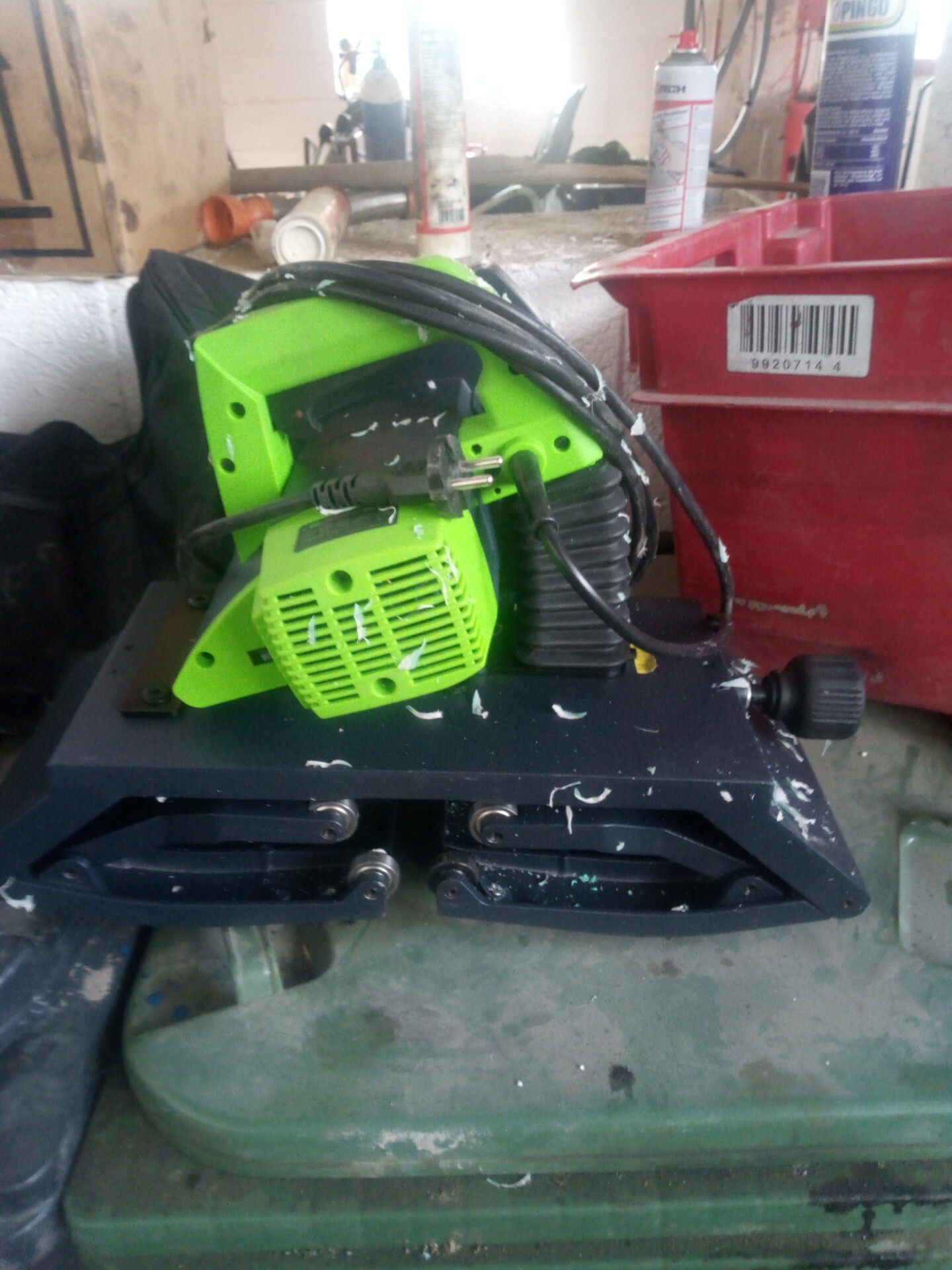

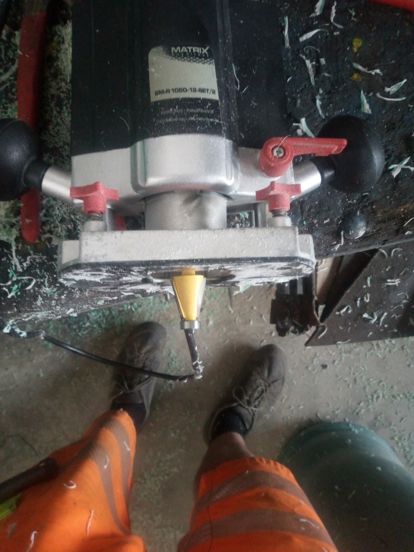

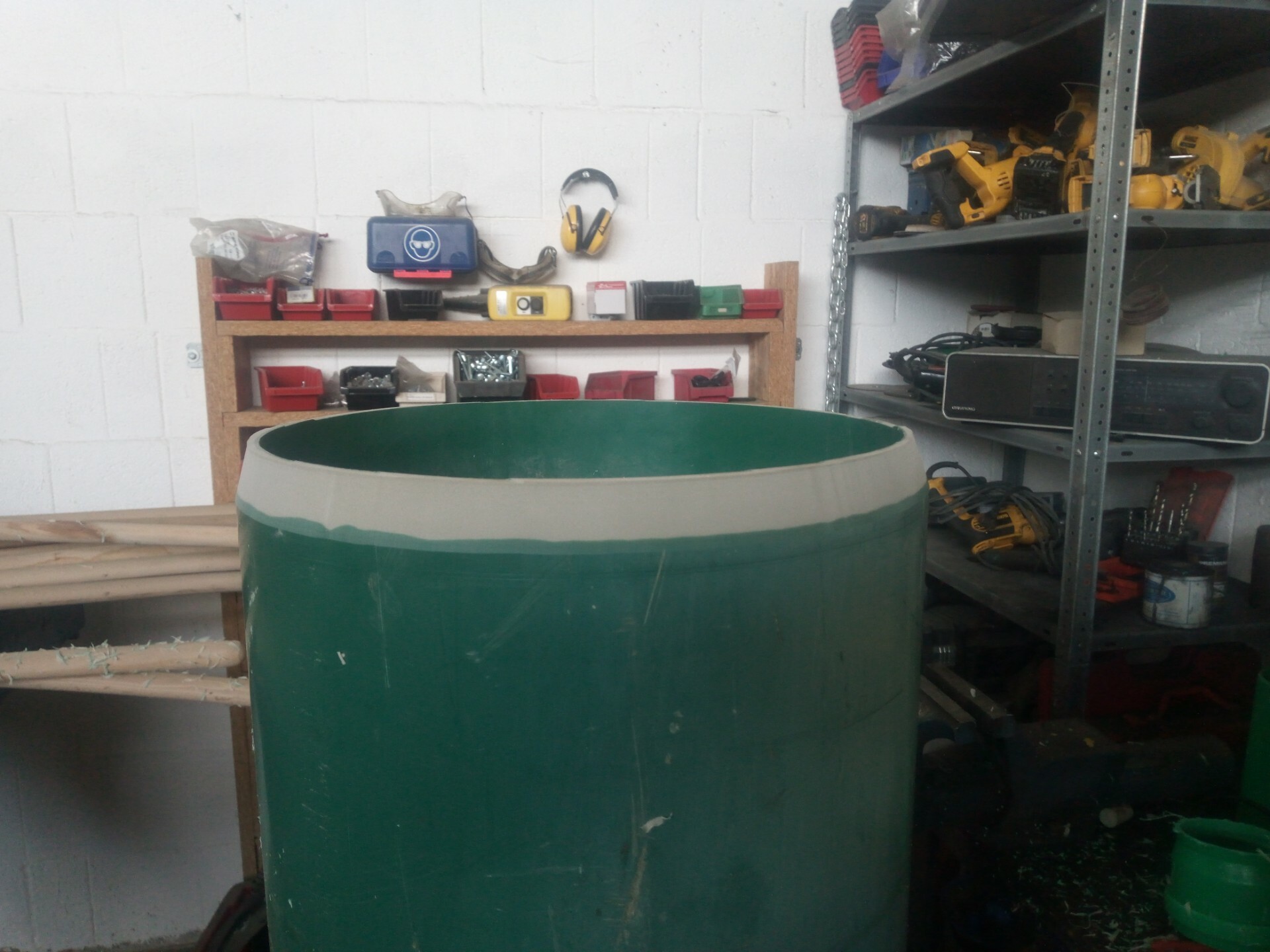

Das Schneiden der Rohre ist ein ganz großes Problem. Wir schneiden die Rohre bis DN160 mit dem Rocut von Rothenberger. Der fast das ganze gleich sauber mit an. Alles drüber hinaus haben wir einen elektrischen Rohrschneider, der aufs Rohr gespannt wird. Der geht bis DN400. Anfasen wird dann mit der Oberfräse gemacht.
