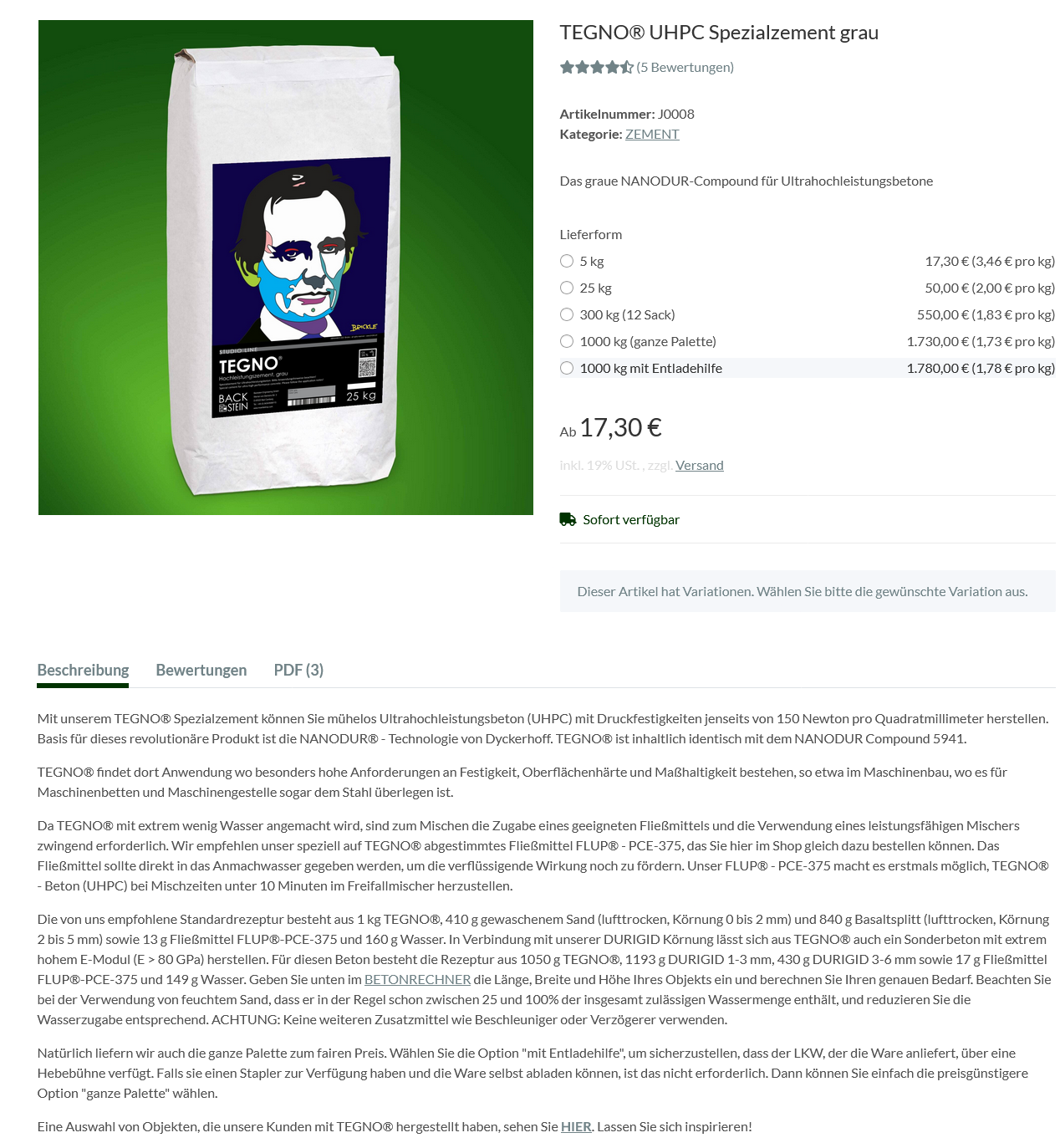

Hier gibt es UHPC ,den man mit Zusatzstoffe in einem Freifallmischer herstellen kann.....
