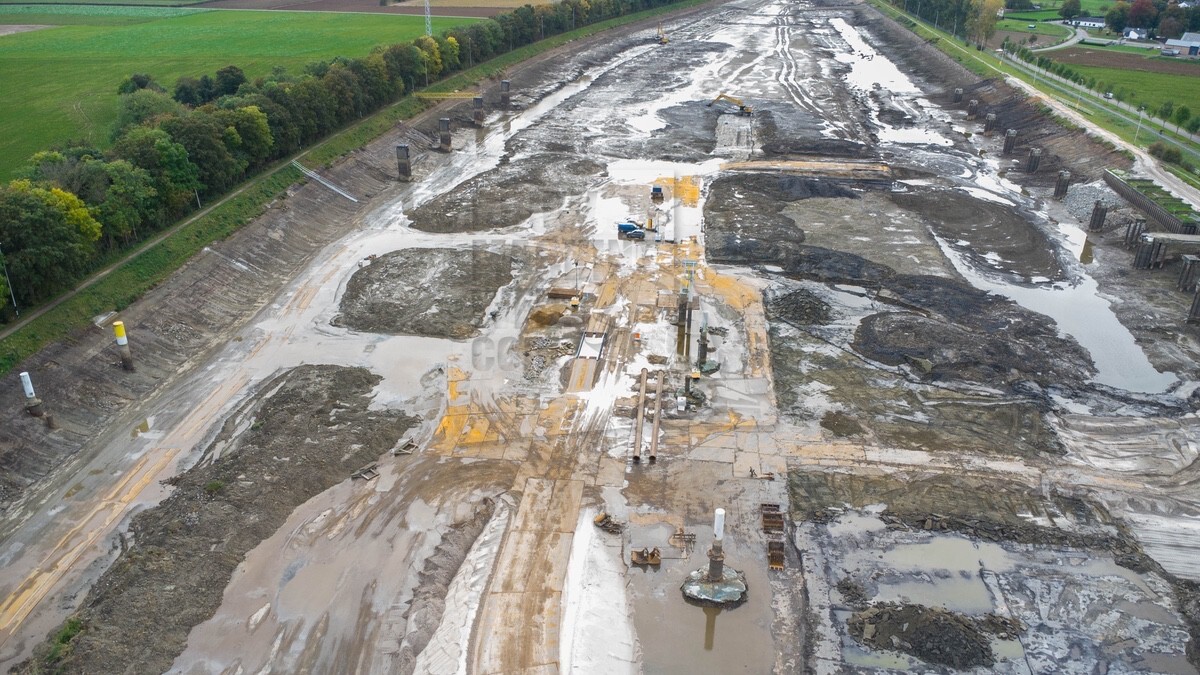

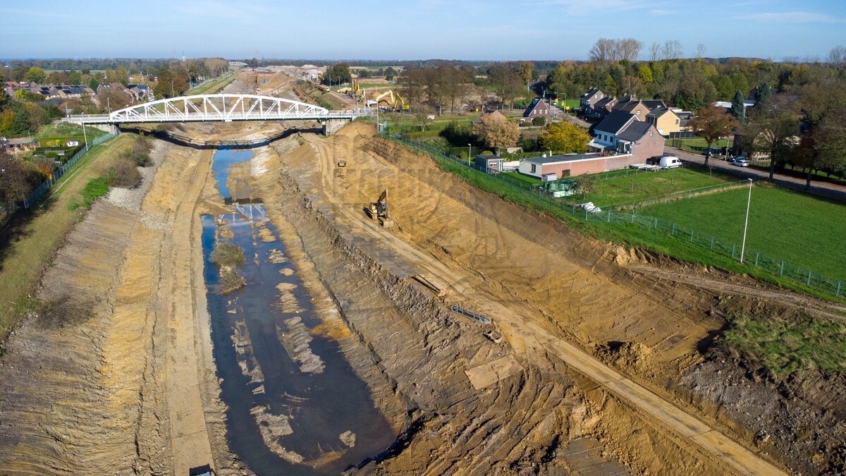

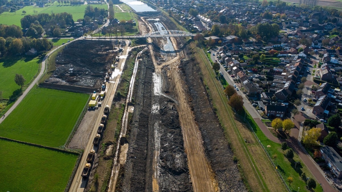

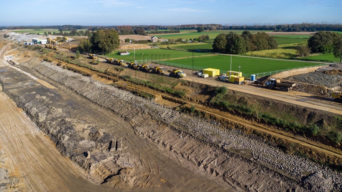

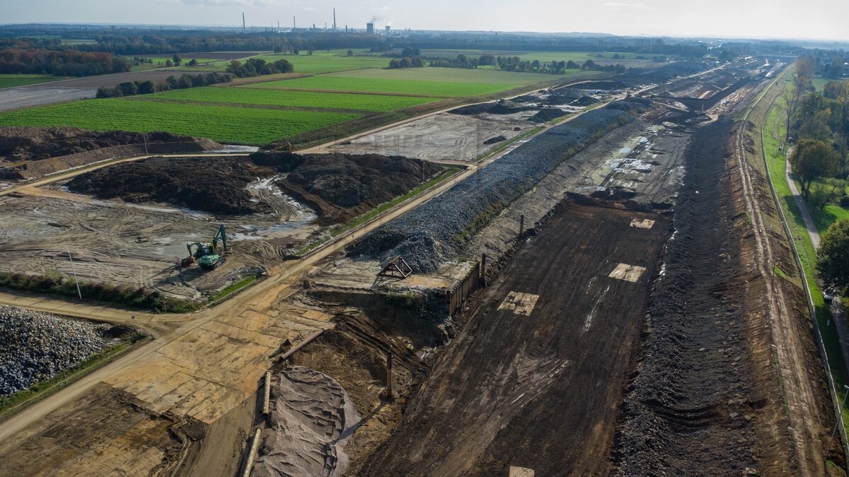

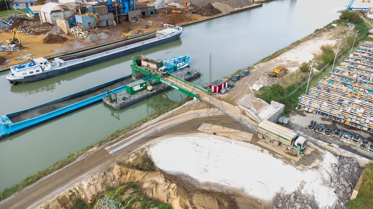

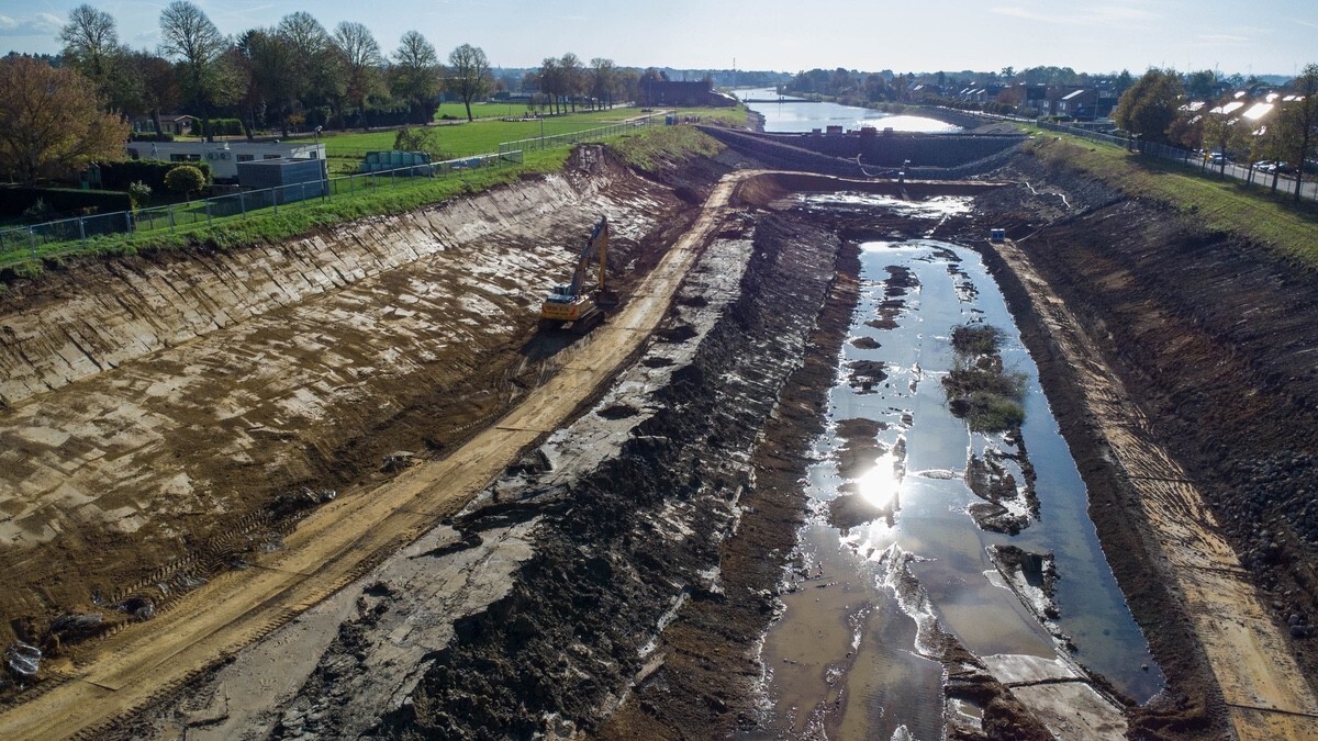

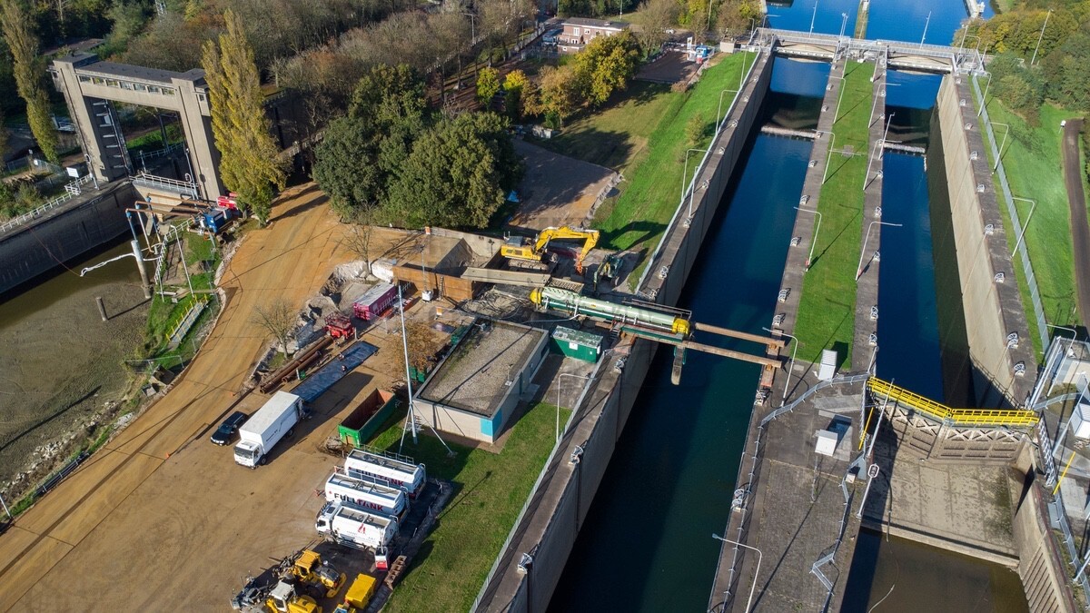

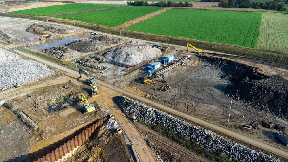

17-10-2024

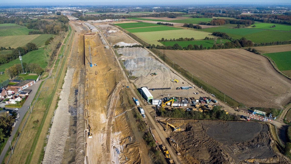

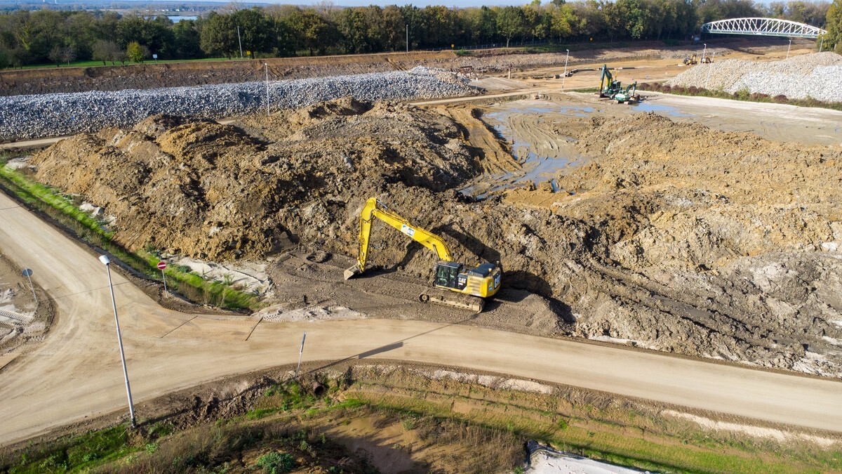

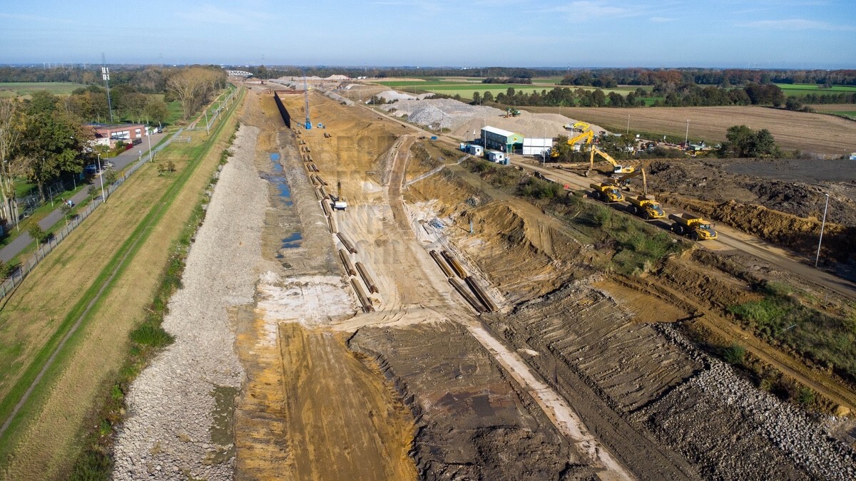

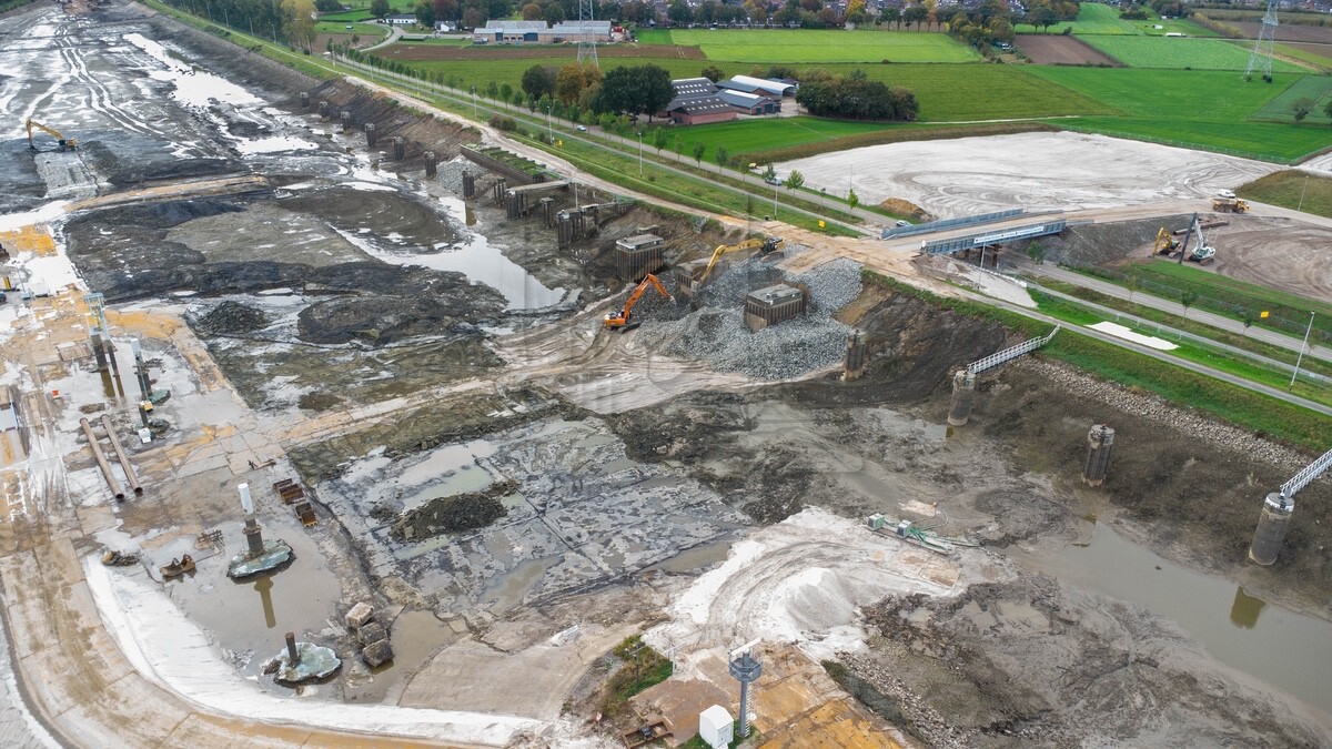

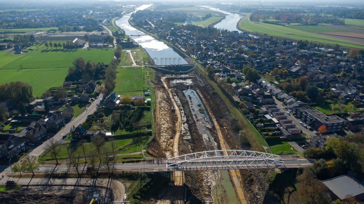

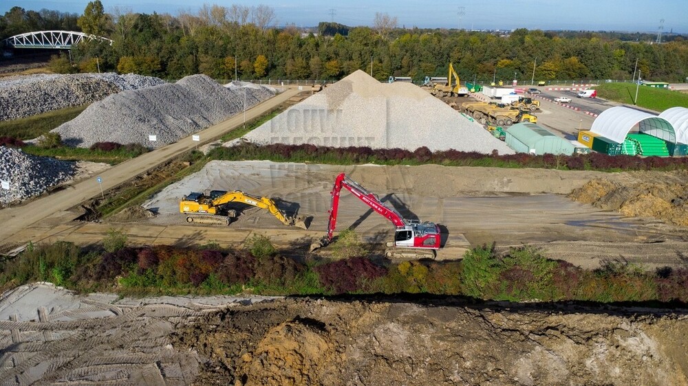

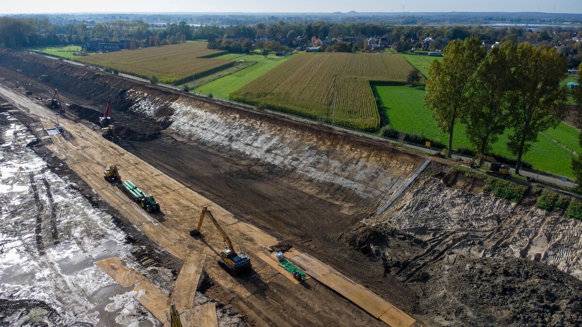

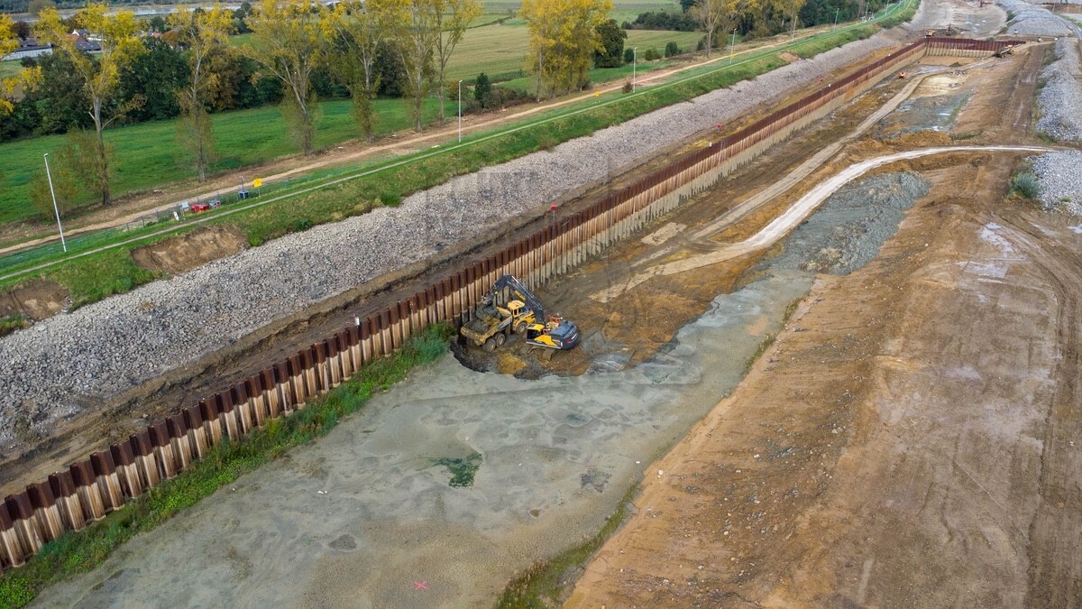

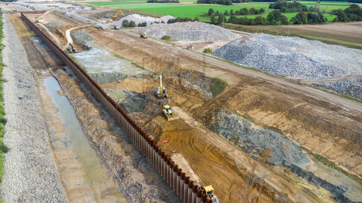

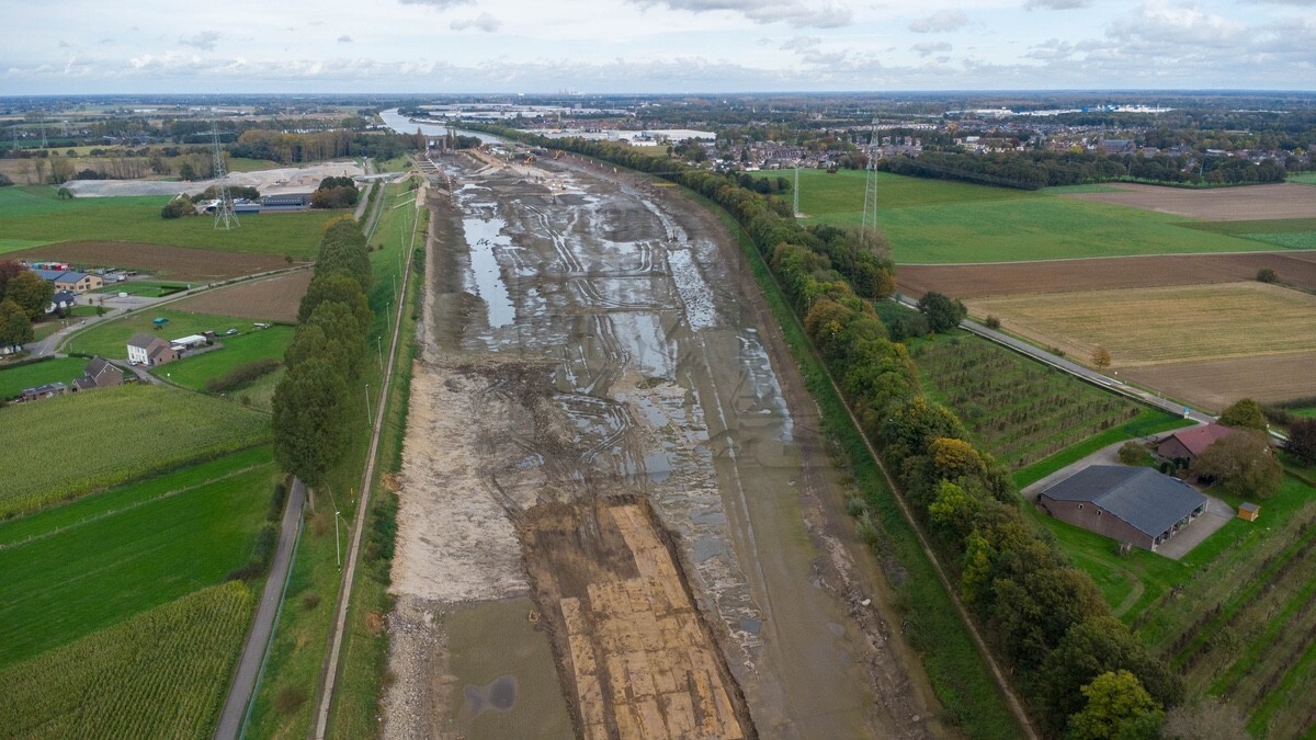

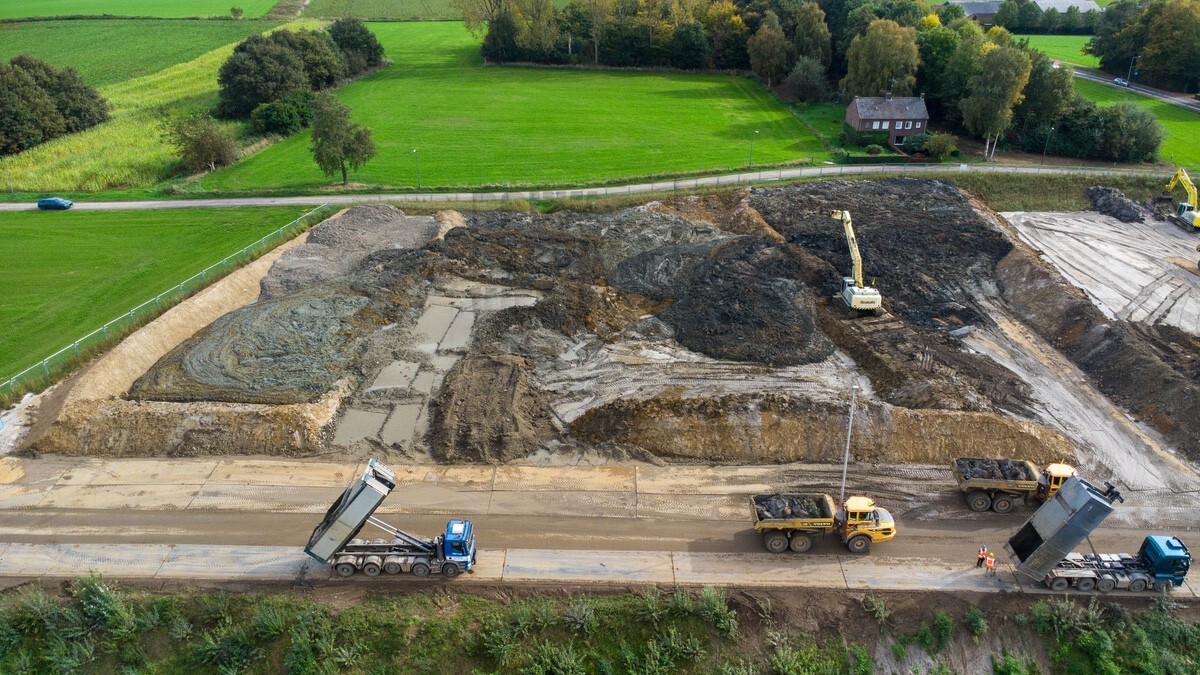

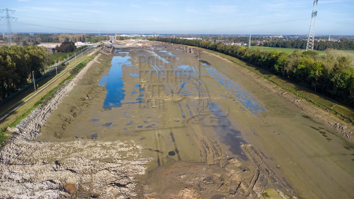

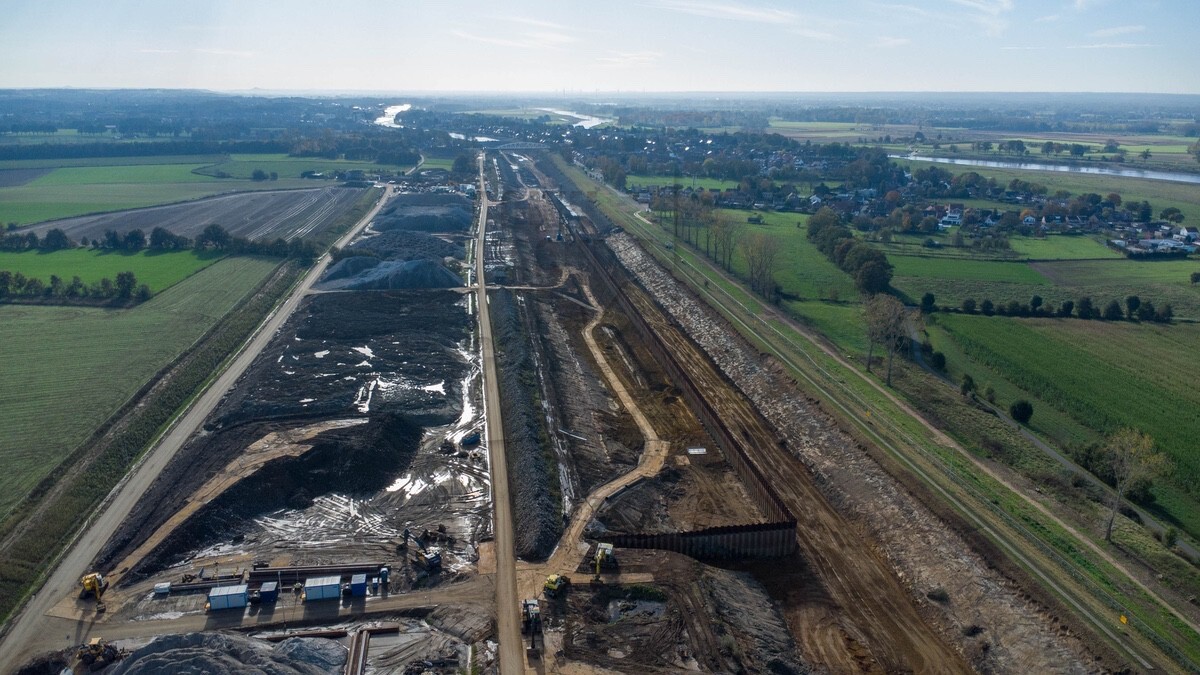

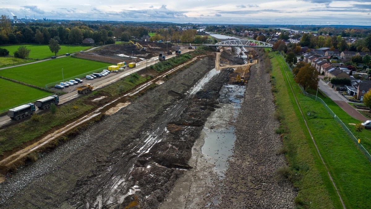

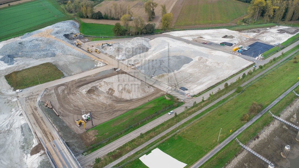

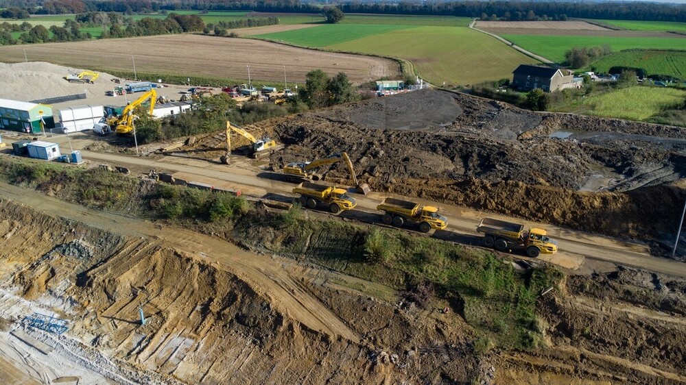

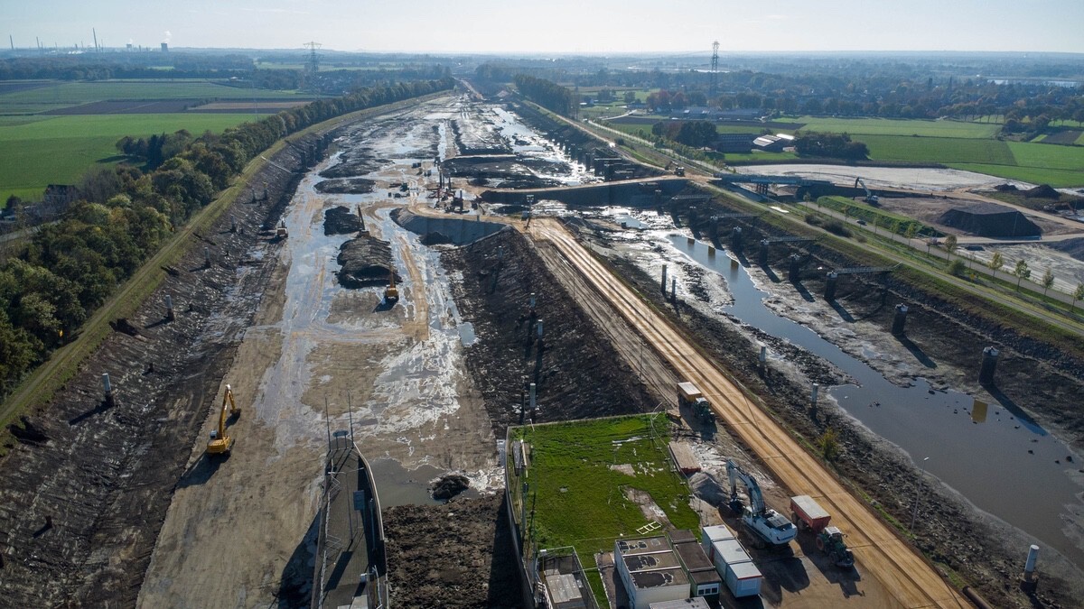

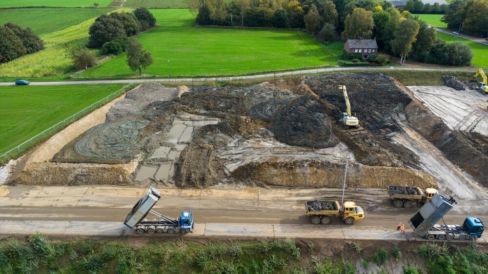

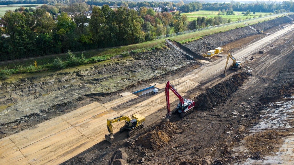

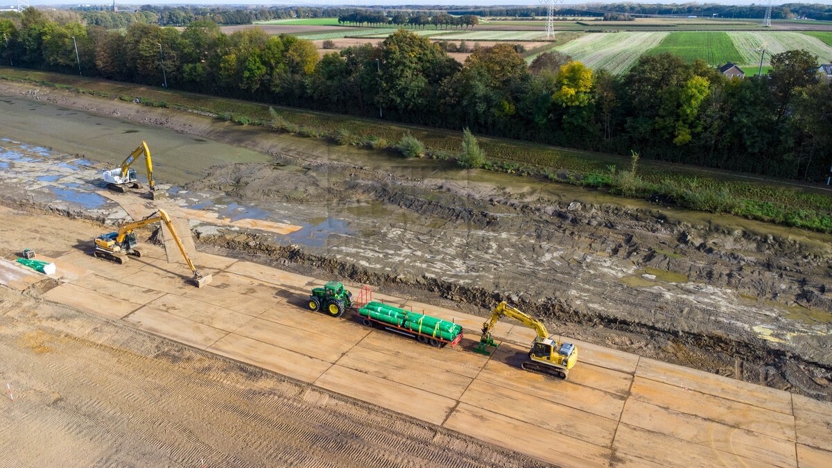

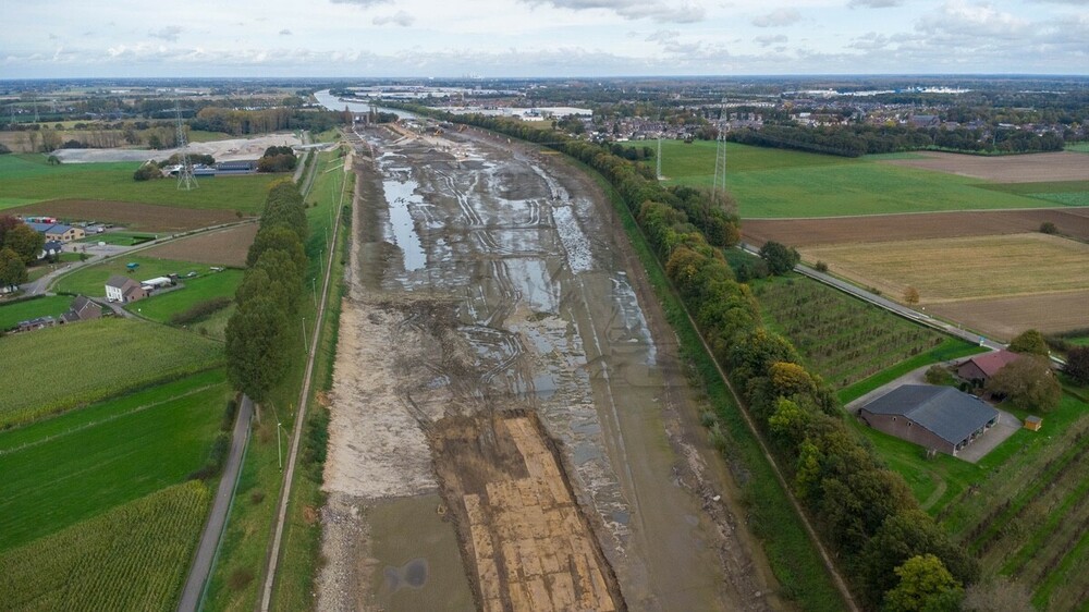

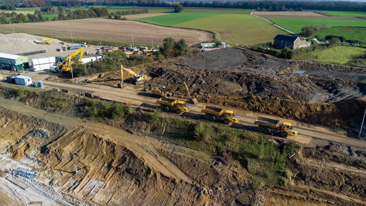

Es wird wird zu erst der naße und trockenen Schlamm weggebaggert. Der naße Schlamm wird pro Achse in Schiffe gekippt des es abtransportieren. Der trockenen Schlamm wird zuerst auf Seite gesetzt. Die ersten Spundwände werden rausgeholt.

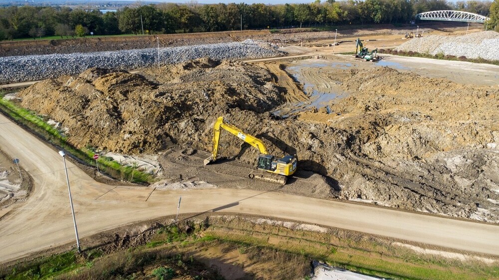

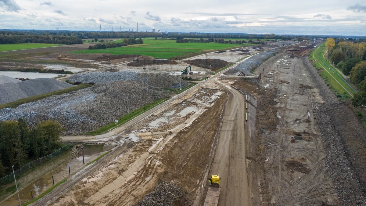

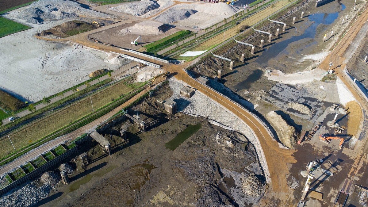

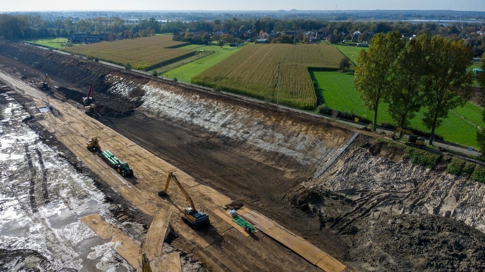

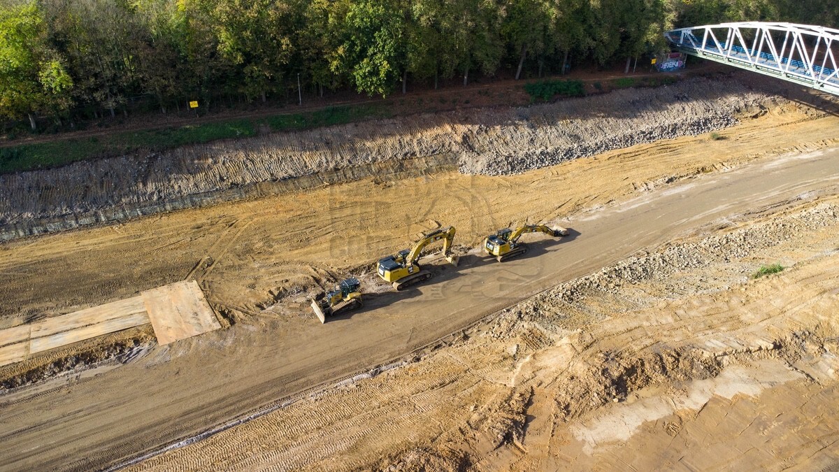

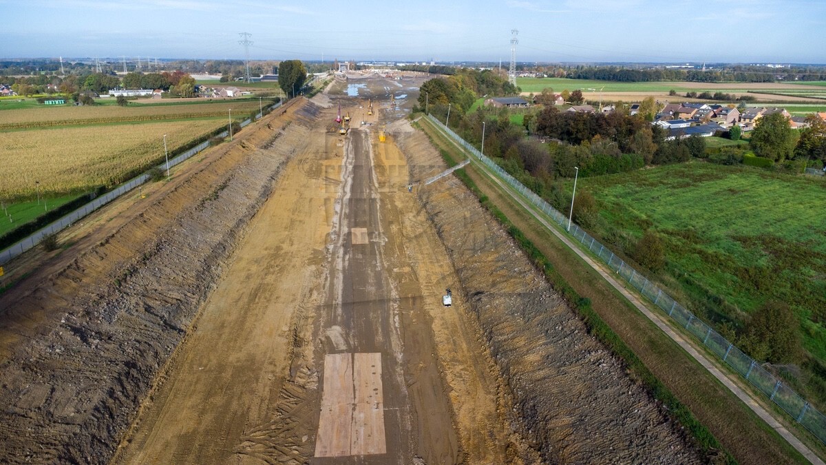

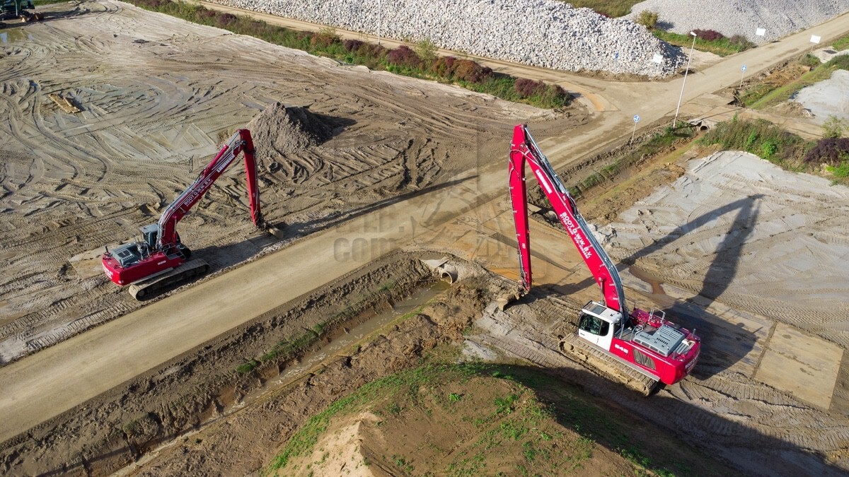

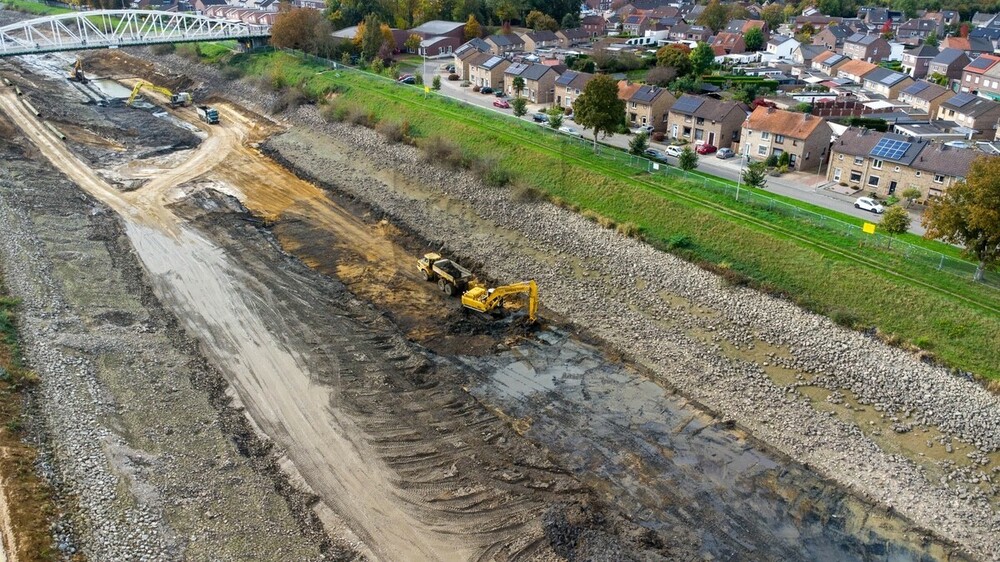

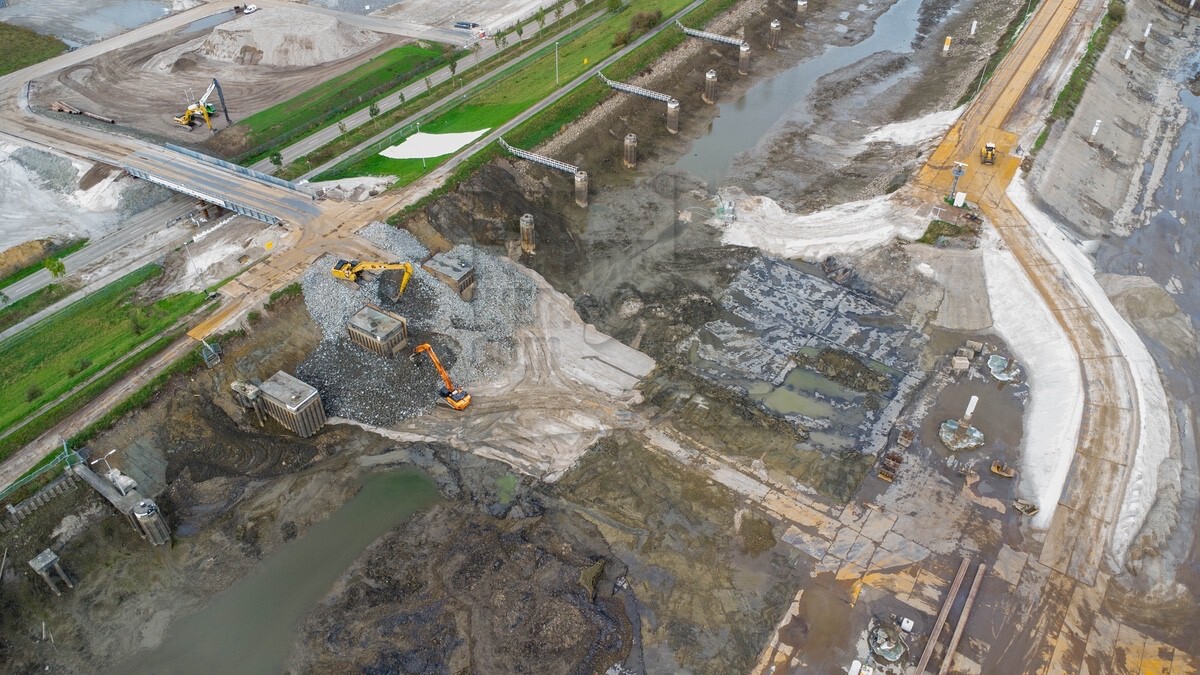

26-10-2024:
-18 Kettenbagger
-32 Langarmbagger
-1 Mobilbagger
-11 Radlader
-2 Raupen
-1 Seilbagger
-33 Dumper
Insgesamt 98 Geräte.

Einfach grandiose Bilder von Dir von eine grandiosen Baustelle.
Habe ich das richtig verstanden, dass der ursprüngliche Plan war, mit Spundwänden Teile des Kanals trocken zu legen, und das dann irgendwann im Februar schief gegangen ist und man dann die Aktion der Komplettsanierung quasi als Plan B in kürzester Zeit realisiert hat? Hut ab vor dieser Planung und Durchführung!
Wenn ich mir den Baufortschritt ansehe, dann wünsche ich mir, dass sich ein paar Projekte in Deutschland mal dieses Projekt genauer anschauen, um davon zu lernen, wie man schnell und effizient arbeiten und eine Vielzahl von Gewerken und Firmen koordinieren kann.
