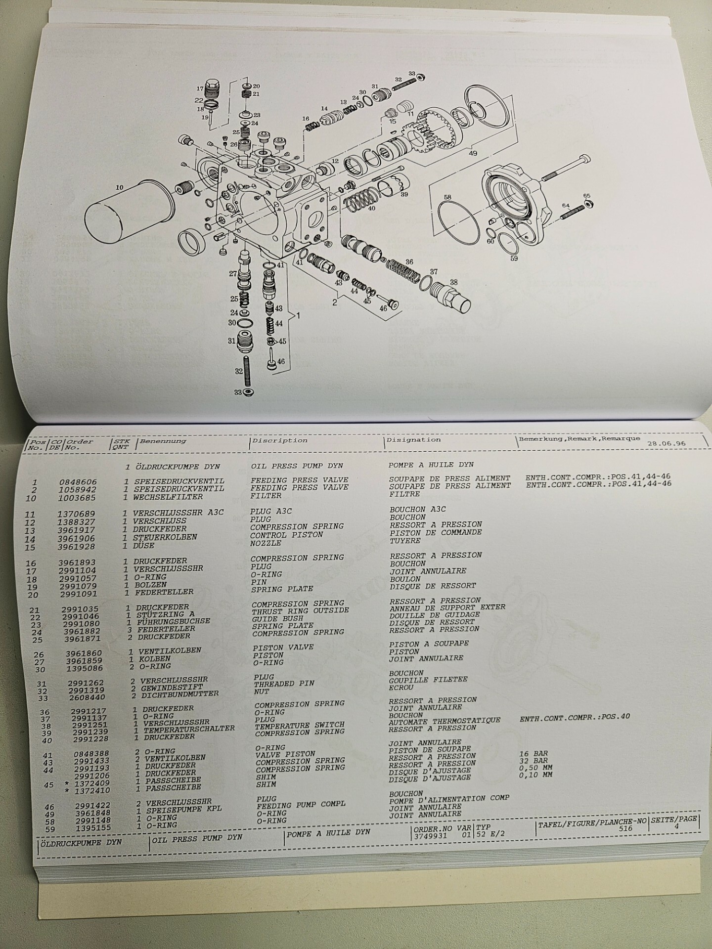

Atlas Spezi hatte noch die Stellkolben in der Pumpe als mögliche Ursache erwähnt.
Wo befinden sich die?
Ich habe mal die Ersatzteilliste angehangen.

Hallo,
erstes Blatt, rechts, aber man sollte selber darauf kommen, 4 Stk. Zylinder, 4 Stk. Kolben,
aber nocheinmal, laße da die Finger weg, kompliziert zu zerlegen, befunden und zu montieren, ernstgemeinter Tipp von mir, gib die Einheit in eine
Fachwerkstatt, wer Probleme hat eine Leckölleitung zu erkennen, kann das sicher nicht, machst du etwas falsch, gibt es schnell Kernschrott, und dann
wird es richtig teuer.

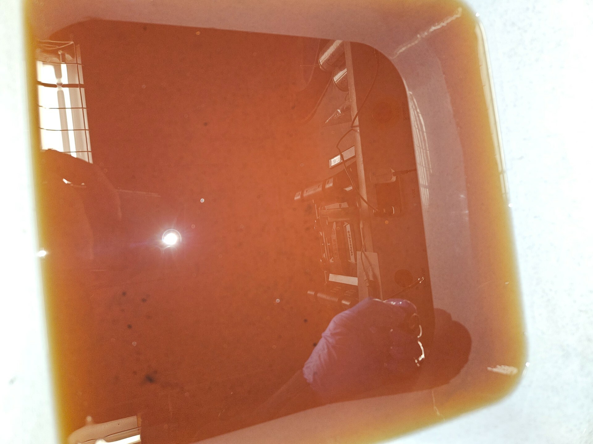

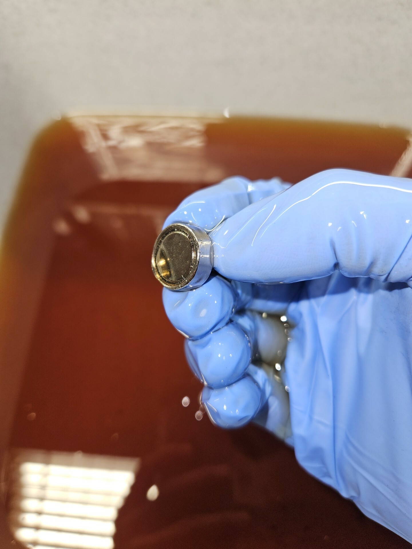

vor 7 Stunden, Marius 52E schrieb:
Moin,
ich hatte gestern die Leckölleitung am Motor ab. Öl sieht meines Erachtens in Ordnung aus. Keine Metallspäne oder sonstiges.
Also wird der Fehler vielleicht doch in der Pumpe liegen?
Hallo,
da gibt es oft Messingspähne, magnetisch ??
