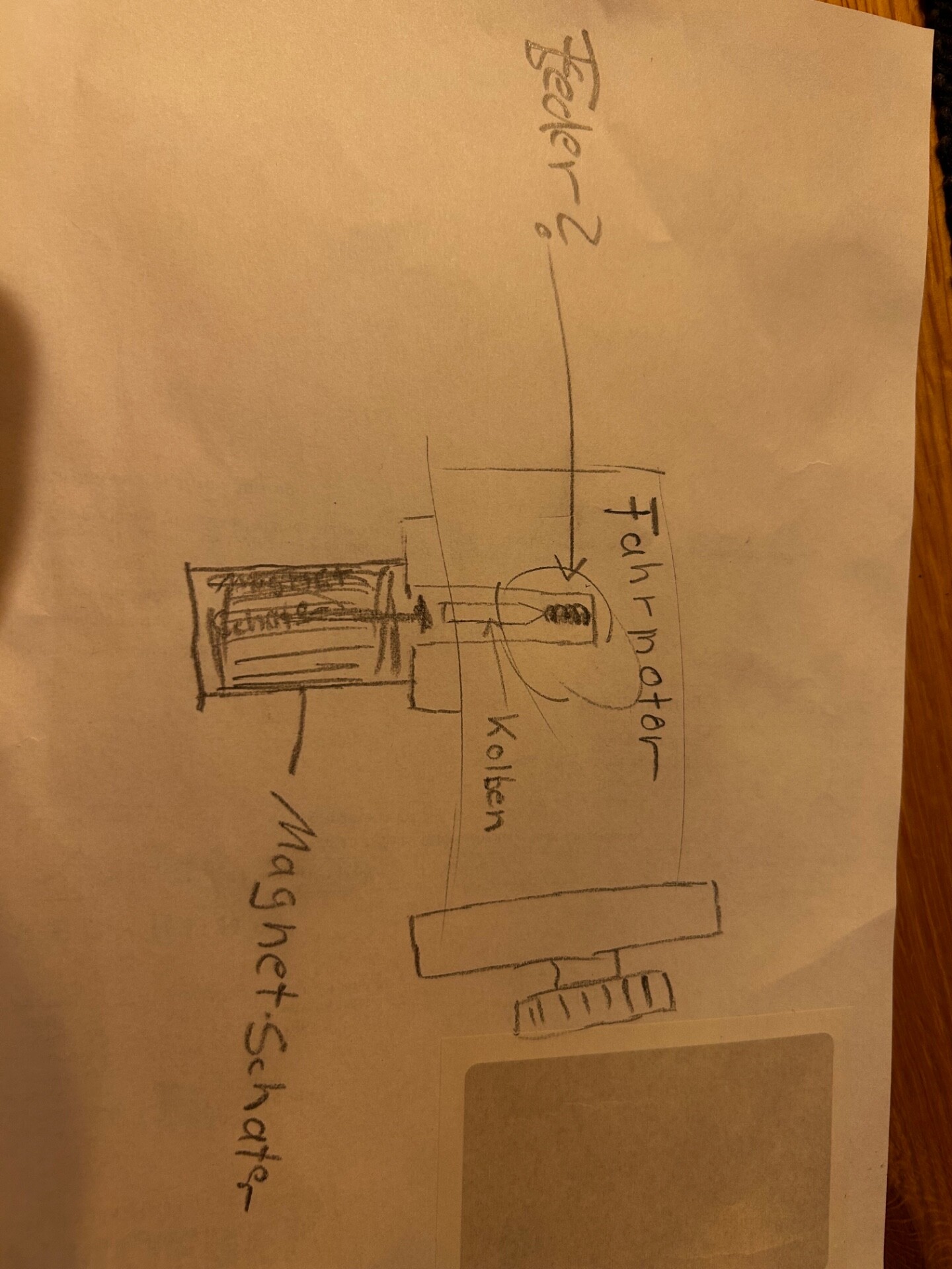

Aktueller Stand ist das auf dem Ventilstift der die Fahrstufe regelt evtl. Eine Feder sitzen muss  die bei mir fehlt da warte ich noch auf die Explosionszeichnungen.
Hallo,
da sitzt eigentlich keine Feder, der Stößel an der Spule drückt auf einen Kolben unter dem eine Feder sich befindet, so meine Erinnerung von den
alten A 6 V Hydromotore, auf der E.-Zeichnung ist es auch so, man bräuchte die genaue Bezeichnung des Hydromotors,

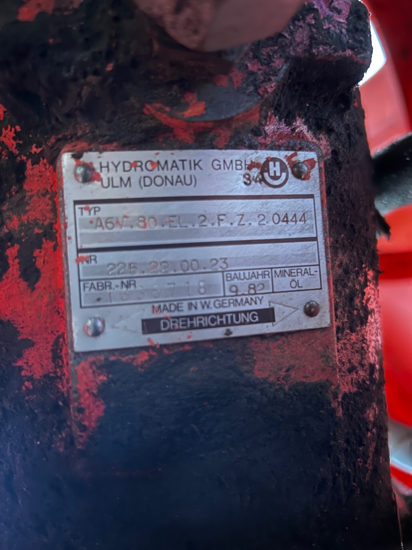

Ja ich hänge mal das Typenschild unten an als Foto
Danke

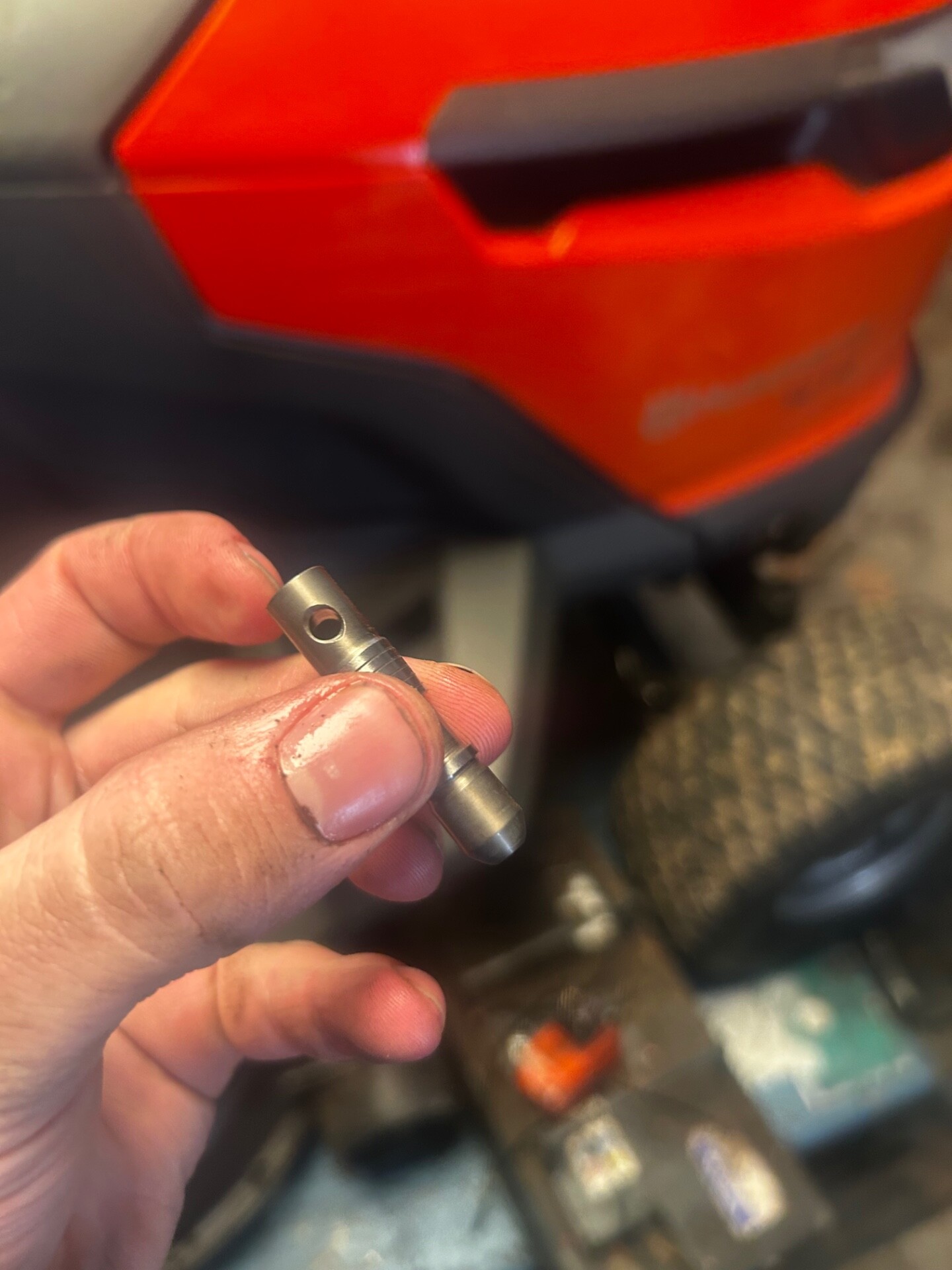

Ja diese Feder meine ich, ich hatte das Ventil raus auf dem Ventil saß der Kolben locker in dem Motor ohne Feder dahinter also hinterm Kolben. Ich hänge mal ein Foto von dem Teil an wo ich denke das es der Kolben ist.
Da wo auf meiner Zeichnung,, Feder ?,, steht müsste eine Feder sitzen so wie ich es jetzt verstanden habe, diese war bei mir nicht vorhanden, ist das richtig so ?IMG_7491.thumb.jpeg.e5d778276360476dd40029556e32be3c.jpeg

Hallo,
so sieht es aus, auch in meiner Erinnerung, und auch auf dem Ersatzteileblatt, A 6 V 80 EL.
