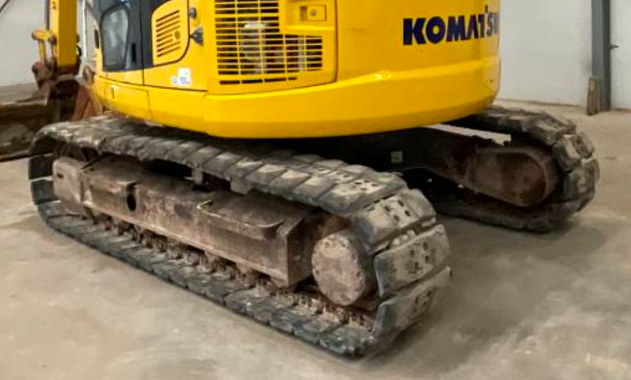

Danke für die schnelle Antwort. Wäre die Nachrüstung der Pads auf allen Metallketten möglich ? Günstig ist das zwar nicht ,wäre aber eventuell eine Option. Besser wäre einen mit Gummipads zu finden so wie der im Bild. Gibt es Modelle die üblicherweise damit ausgestattet sind ?

Guck dir mal den Doosan DX 140 LCR an. Ist ein vernünftiger Bagger, der als Gebrauchter überwiegend mit Pads angeboten wird.
Alle gängigen Marken haben doch einen kurzheck Bagger mit Optional Roadliner in der Konstellation.
Brauchst dir doch nur das passende für dich raus suchen.
