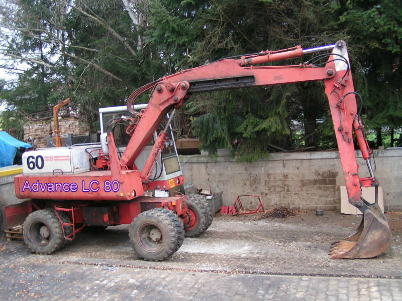

Wie ich sehe, ist das einer der frühen 60 ger. Er ist nur teils hydraulisch vorgesteuert. Hat er 2 oder 4 Pratzen?? Hast Du ein Bild??
Hier ist eins von meinem "Neuen" Er ist ein paar Jahre jünger, ohne Pratzen, dafür mit Schild. Also ist es ein.........Poclain 60 PLB
2006/01/post-122-1138136148_thumb.jpg

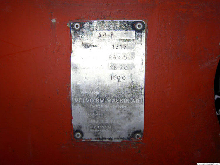

Das Problem tritt bei Kälte auf. Ich starte die Maschine und sie fühlt sich zäh an - langsame Bewegungen. Dacht zuerst es liegt am Öl, aber nach einer Weile bleibt die Maschine stehen - nichts geht mehr.
Wenn sie irgendwo eingefrohren wäre würde sie sich ja sofort nach dem Starten nicht mehr bewegen.
Wenn es draussen etwas wärmer wird, geht sie wie sie soll.
Kein Wasser im Öl!
Ich werde nach mehr Bildern fragen.
Hier ist schonmal eins:
http://www.gremminger.se/service/forum/alb....php?pic_id=833
