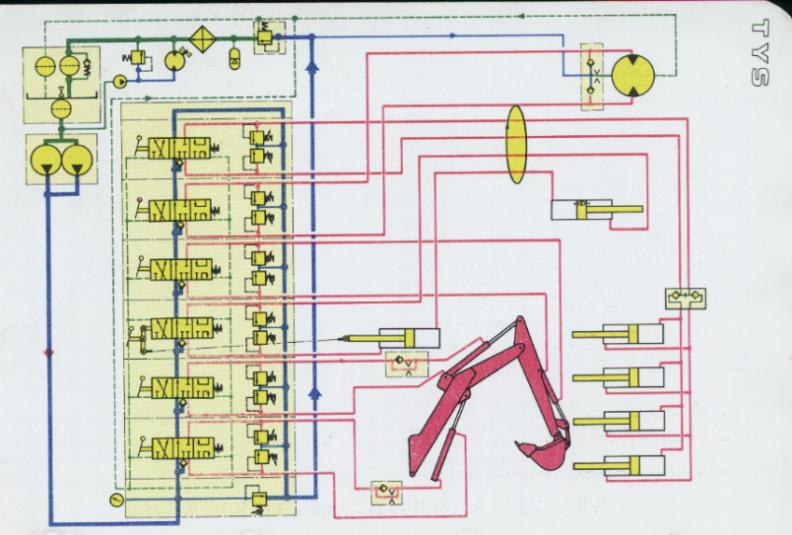

Hallo Holger... und hier ist wohl die Antwort die Du suchst.
Hast Du solch´einen Bagger???
Poste doch mal ein paar Bilder!!!

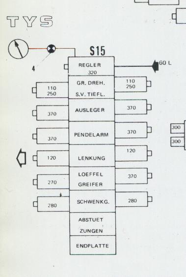

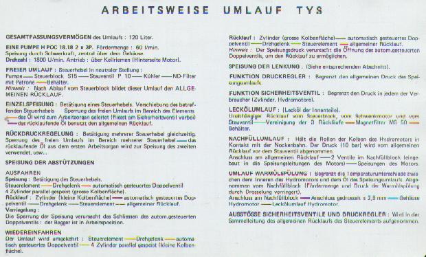

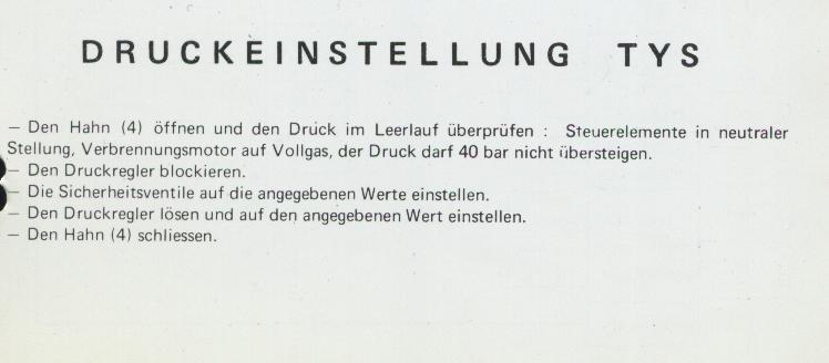

Hallo Holger,
leider ist meine erste Antwort eben verschwunden.
Also wenn Dein Freund kein deutsch und nur schlecht englisch kann, dann ist er bestimmt Schwarzwälder????
Hier habe ich noch eine " Bildergeschichte", den Text mußt Du Deinem Freund halt trommeln.
