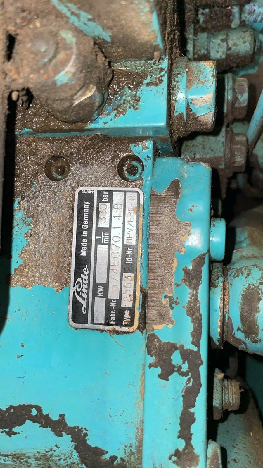

Hi - anbei das Bild vom Hydro. Ist es nun Verschleiß oder ein defekt? Wenn Verschleiß, wieso hat er in der Arbeitsstufe volle Kraft? Und wieso kann er manchmal schnell fahren, auch nachdem er kurz davor langsam gefahren ist? Was könnte man denn prüfen oder welches Teil wäre möglicherweise defekt?
Abhilfe wie dickeres Öl möglich?
Oder was kostet eine Instandsetzung/ Tauscheinheit?
Wir fahren oft damit von Hof zu Hof um Arbeiten zu erledigen, und wenn man dann mit 5kmh rumdümpelt dann kostet das enorm zeit, während die Traktoren mit 40kmh schon ewig warten.
