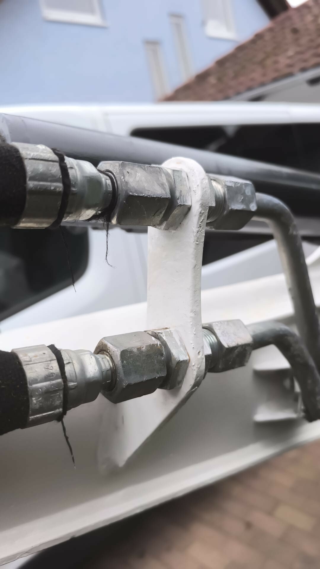

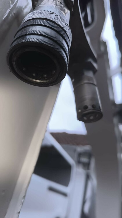

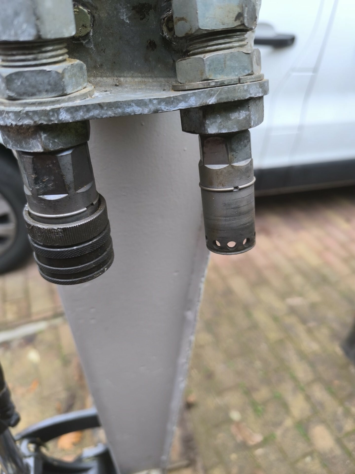

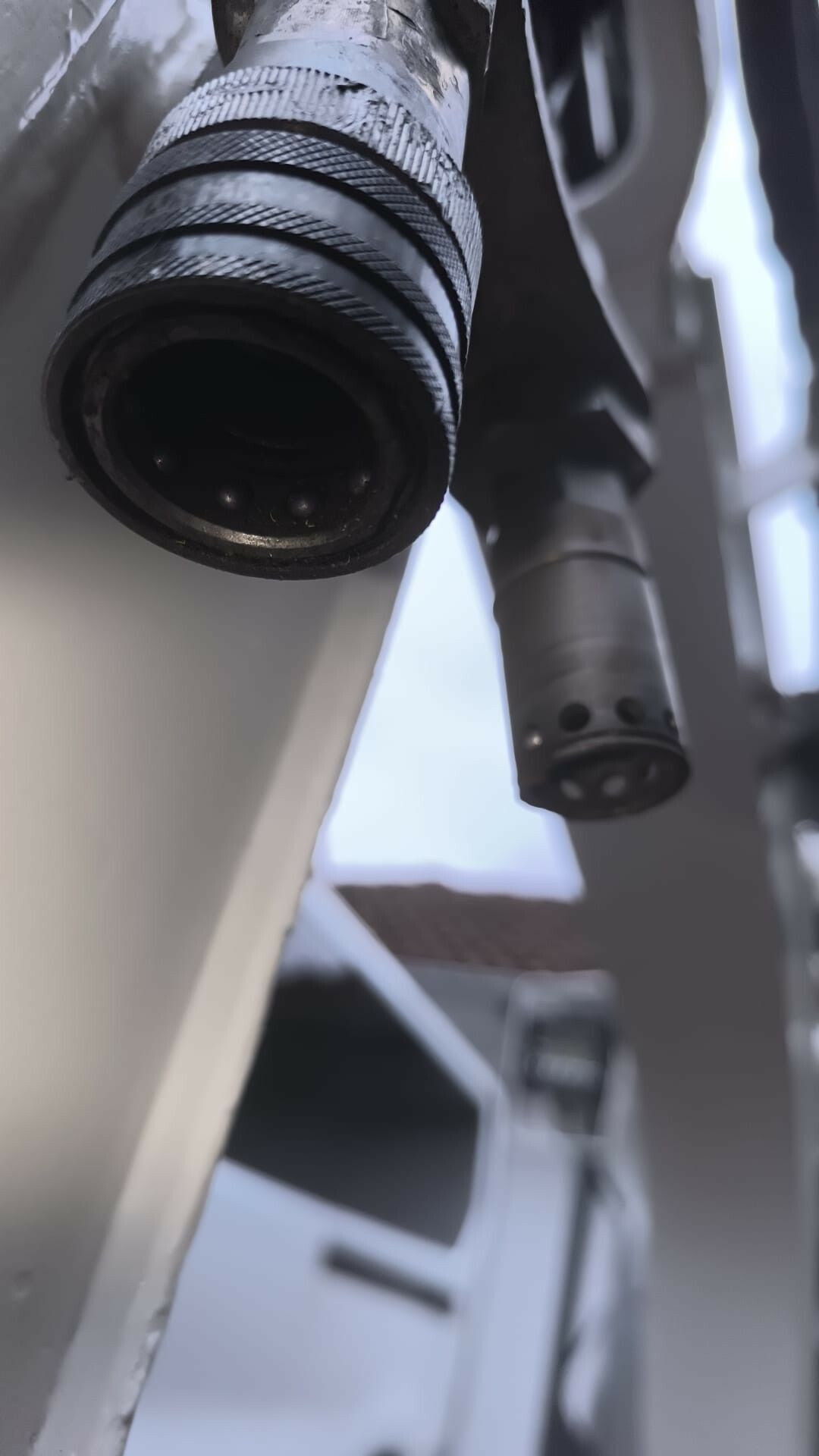

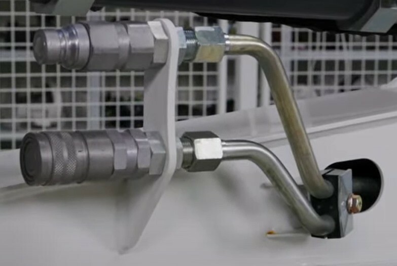

Könnt Ihr mir sagen was das für Kupplungsstecker sind? Für mich sieht der zweite kaputt aus. Das dritte Bild ist der Anschluß wo oben aus dem Arm kommt. Sollten die Anschlüße nicht wie auf dem vierten (Internet-) Bild aussehen?
Ich will einen hydraulischen Baggerdaumen nachrüsten und vorab die richtigen Bauteile besorgen.

Hallo,
erste Bild ist SVK Muffe, Größe BG 3, Standardkupplung, wie RH 6 schon schrieb , in den kleinen Bohrungen sitzen die Verriegelungskugeln, die
sind weg, ebenso die Schiebehülse mit Feder, neue Muffe ist nicht teuer,
die nächsten Bilder sind FF- flachdichtende Steckkupplungen, SVK und FF kann man nicht zusammen stecken, die Dinger kosten erheblich mehr.
SVK sind leichter zu bekommen, FF- hat nicht jeder.
Hydraulix
Die flachdichtenden sind bei mir und hier in der Region Standard, scheint überall unterschiedlich zu sein.
Ich würde auf die flachdichtenden umbauen, die sind besser. Einfach sauber zu halten und sabbern nicht, kosten auch nicht wirklich mehr.
