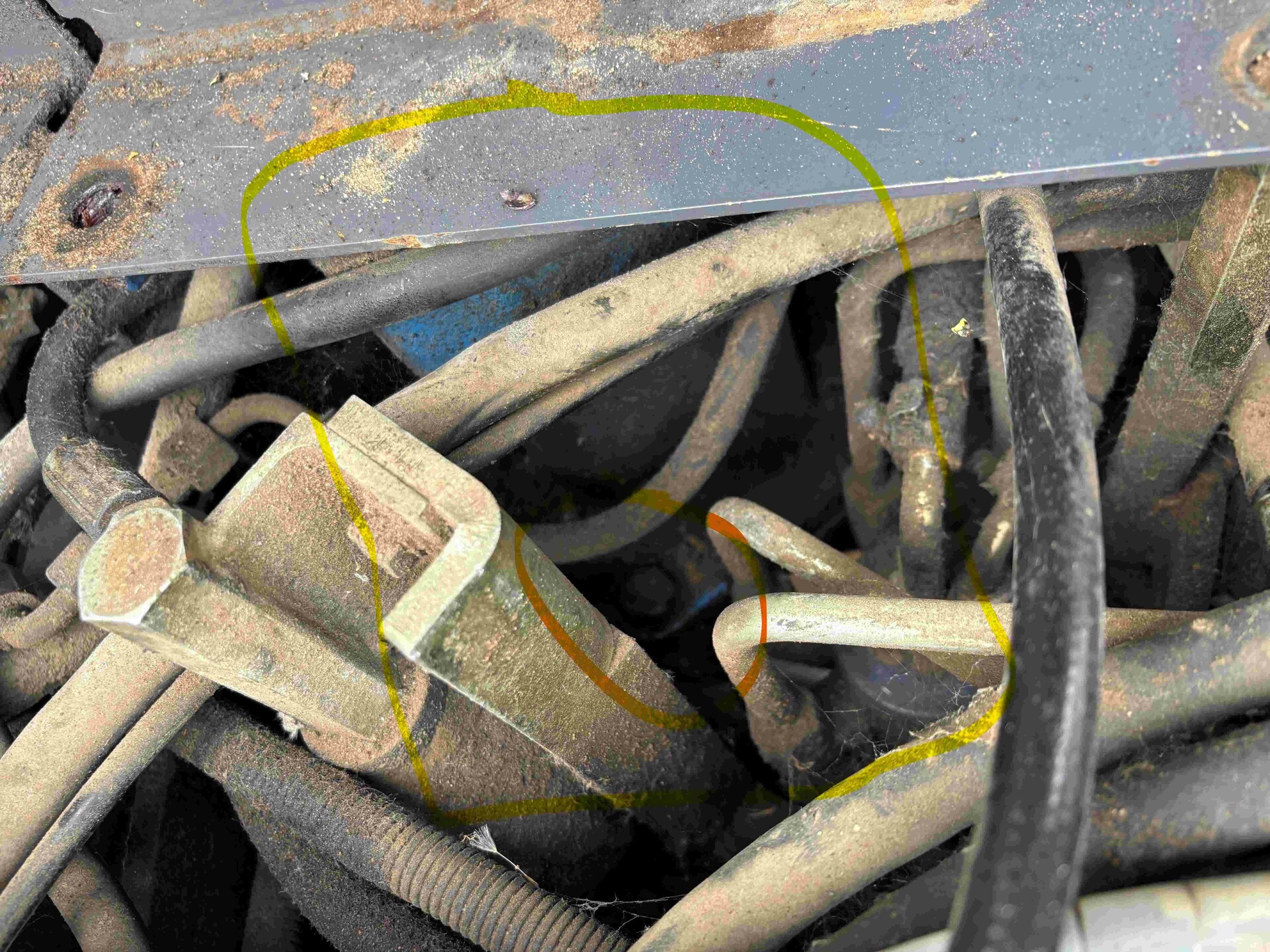

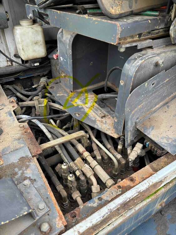

dies ist mein erster Post in diesem Forum, da ich vor einem Problem stehe an dem ich nicht bzw. mir schwer tue, weiterzukommen.
Ich habe seit ein paar Jahren einen Minibagger Kubota KX 41 und habe auch schon diverse Reparaturarbeiten daran ausgeführt.
Nun ist seit kurzem scheinbar der Schwenkmotor undicht. Nach einem längeren Arbeitsansatz habe ich unten am Bagger Ölaustritt festgestellt. Also habe ich die Platte zwischen den Ketten unter dem Drehkranz demontiert in der Hoffnung, dass eine Leitung undicht wurde.
Dabei habe ich dann gesehen, dass das Öl vom Zahnrad des Schwenkmotors kommt. Es läuft also sozusagen an der Welle des Schwenkmotors über das kleine Ritzel und tropft dann ab.
Meine Vermutung ist nun, dass die Dichtringe im  Schwenkmotor undicht geworden sind. Ein Reparaturkit von Kubota gibt es.
Nun zum eigentlichen Problem: Der Schwenkmotor ist nur von oben zugänglich. Er ist mit 4 Schrauben von oben verschraubt und der Motor sitzt unter einer Platte, die zusammen mit dem Sitzgestell und sogar des Dieseltanks verbunden (verschweißt) ist.
Ich habe schon angefangen den Bagger zu zerlegen, allerdings stelle ich mir die Frage: Muss wirklich der komplette Bagger im Innenraum demontiert werden, inkl. Dieseltank, etc. damit ich diese Platte abnehmen kann um dann alle 4 Schrauben zu lösen und den Motor dann nach oben hin abzunehmen?
Ich habe mal noch ein paar Bilder gemacht.
Über eine Antwort würde ich mich sehr freuen
bearbeitet von kellermann

Hi,
ja ich würde den Hydromotor tatsächlich lieber in eine Werkstatt geben und überholen lassen, bevor ich an dem Teil noch mehr kaputt mache.
Trotzdem muss ich ihn vorher ausbauen. Aber umso länger ich mir diese Baustelle anschaue, desto mehr denke ich, dass ich wirklich den kompletten Innenraum demontieren muss inkl. des Sitzkastens, sonst komme ich nicht an die 4 Verschraubungen des Motors
