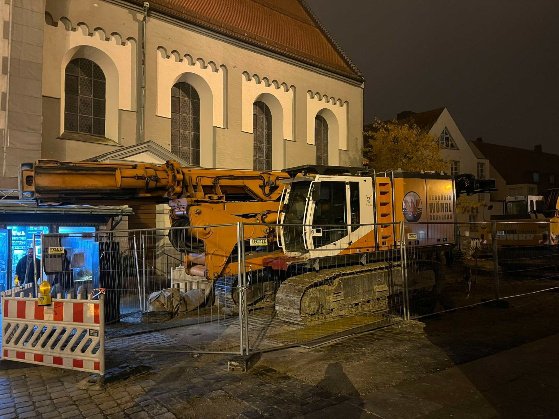

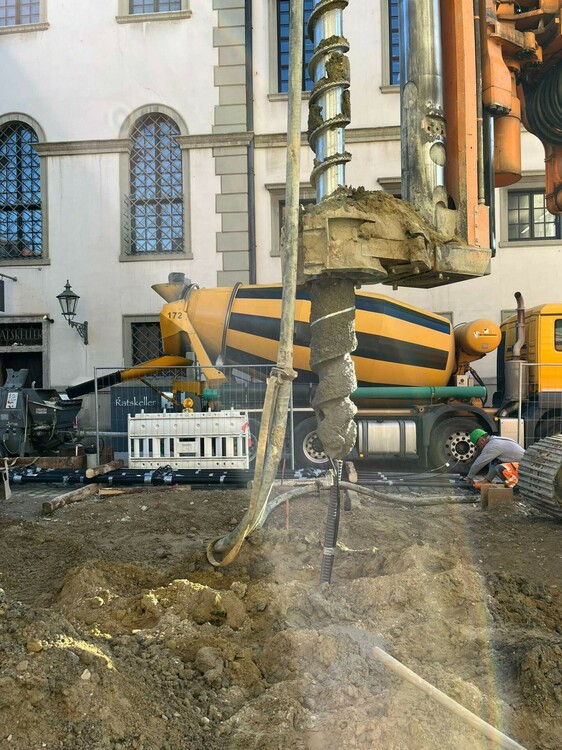

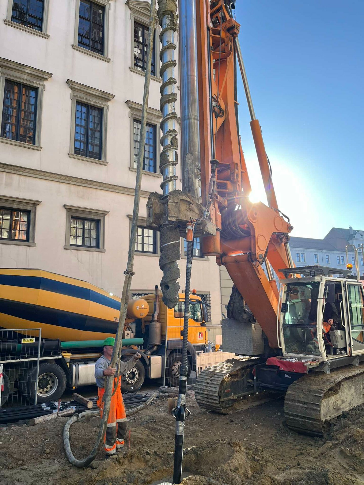

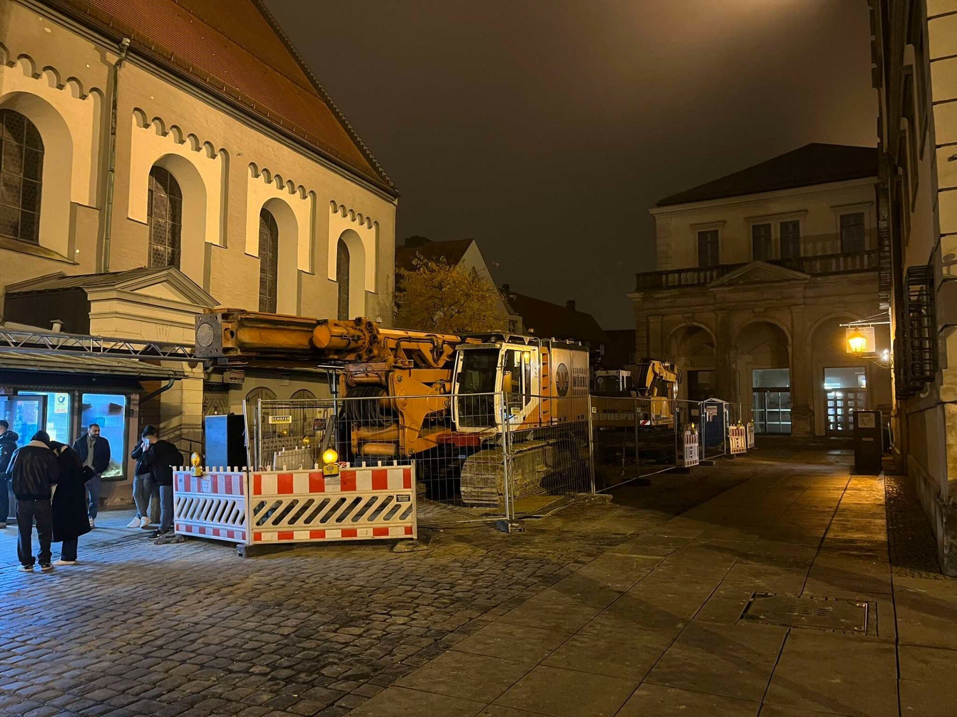

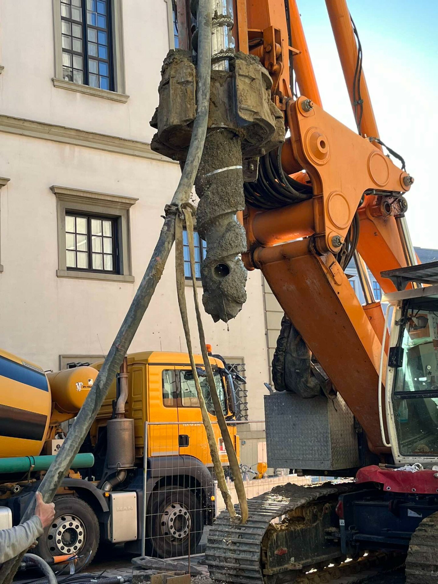

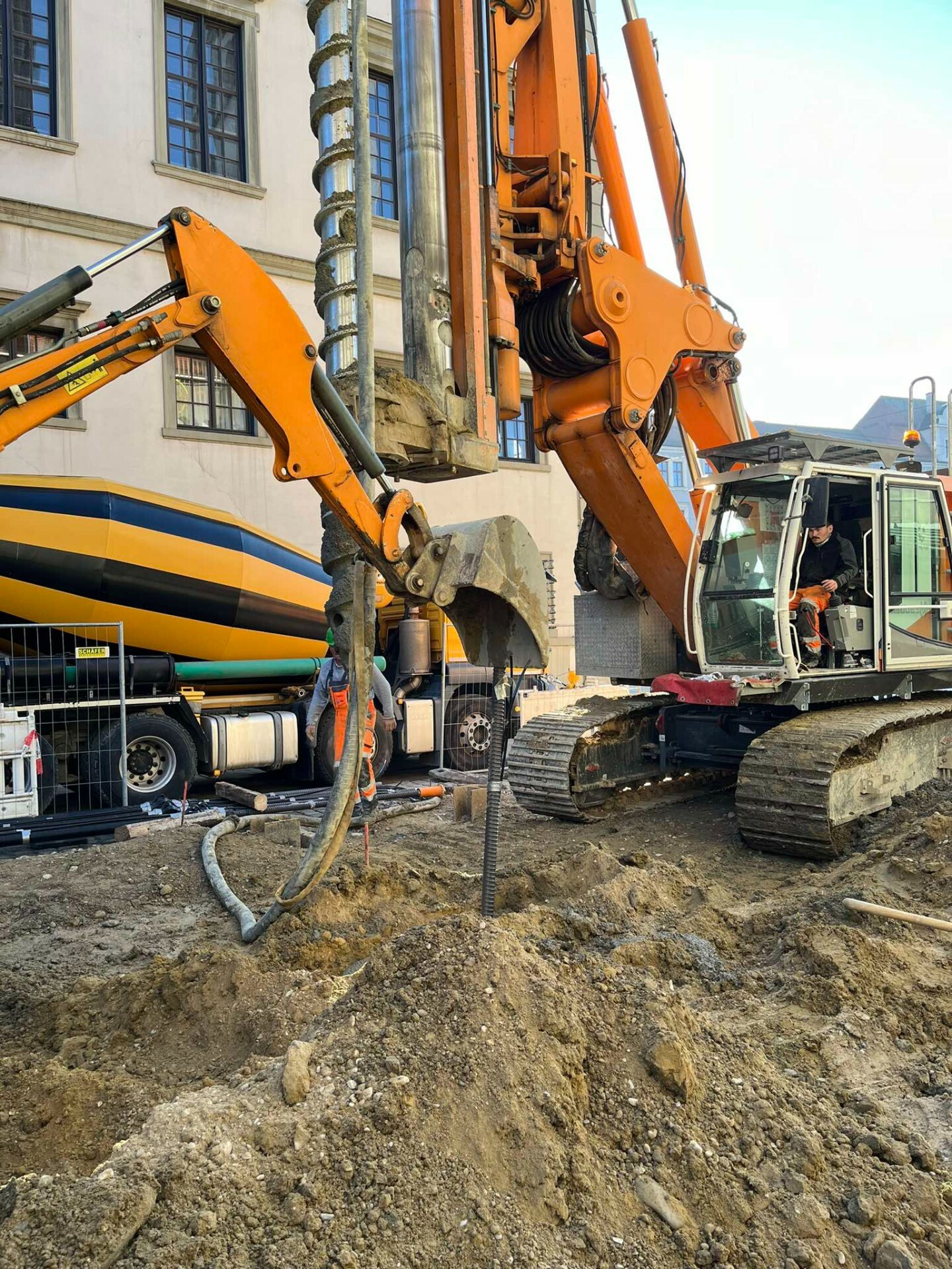

Durch die Öffnung an der Spitze läuft beim ziehen der Schnecke der Beton. Vor Bohrbeginn wird die Öffnung mit einem Stöpsel verschlossen, welcher im Boden verbleibt. Kostet 8€ das Stück 😄
462569430_1540470763255582_4725197446704732397_n.thumb.jpg.78f355cb9dde9c2dfc0a04802d684c8a.jpg

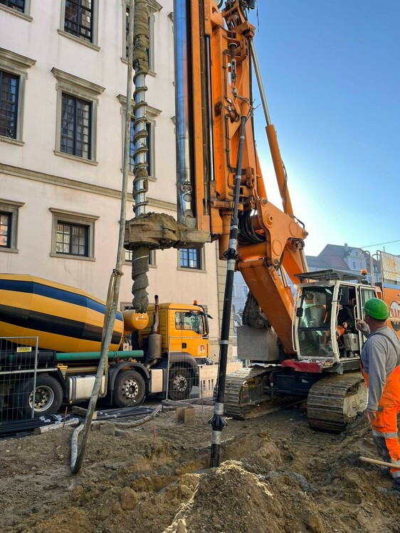

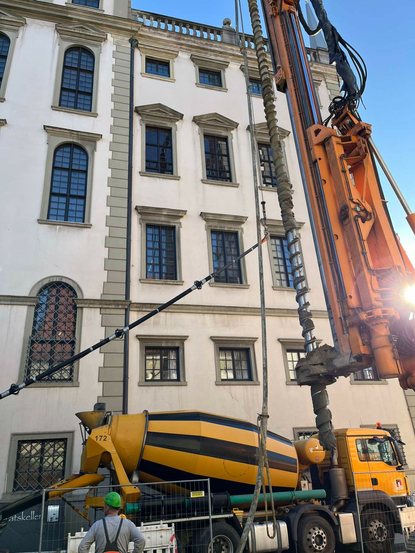

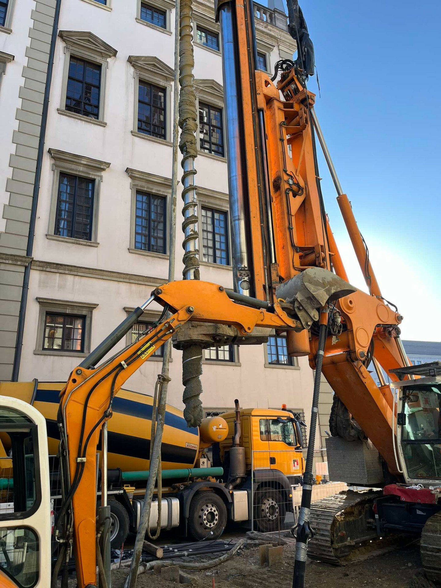

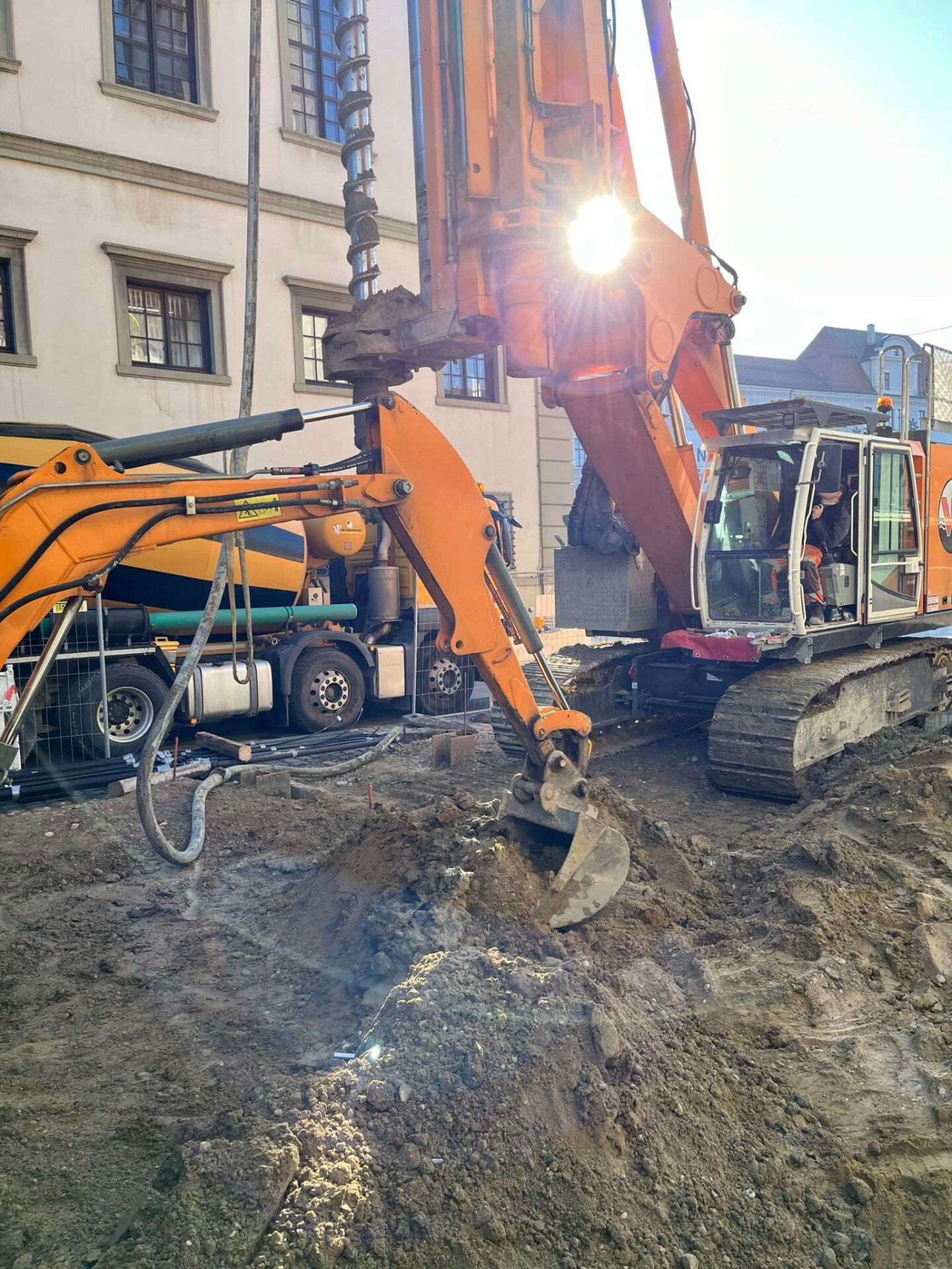

Anheben des Gewindestabs mit doppeltem Korrosionsschutz (Geripptes Rohr + Verguss mit Zementmörtel), Abstandshalter und Verpressschläuchen.
462561823_1230565424913143_4782152206260351470_n.thumb.jpg.fea6f48e0e8c97fd99b65030486aeb2a.jpg462554139_529217953414492_721304011963449976_n.thumb.jpg.3293405633abc5729bda780094048474.jpg462585528_579725818316546_415043664854787068_n.thumb.jpg.41a069ab30e047604ec5f50237b356f2.jpg

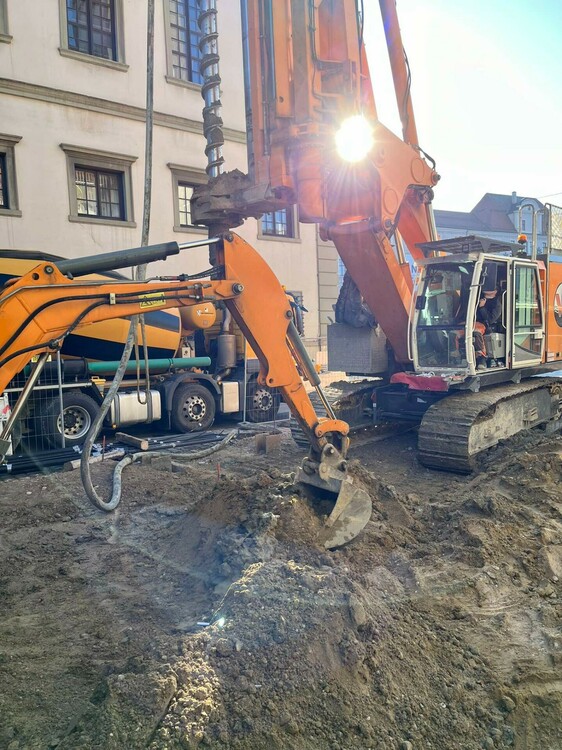

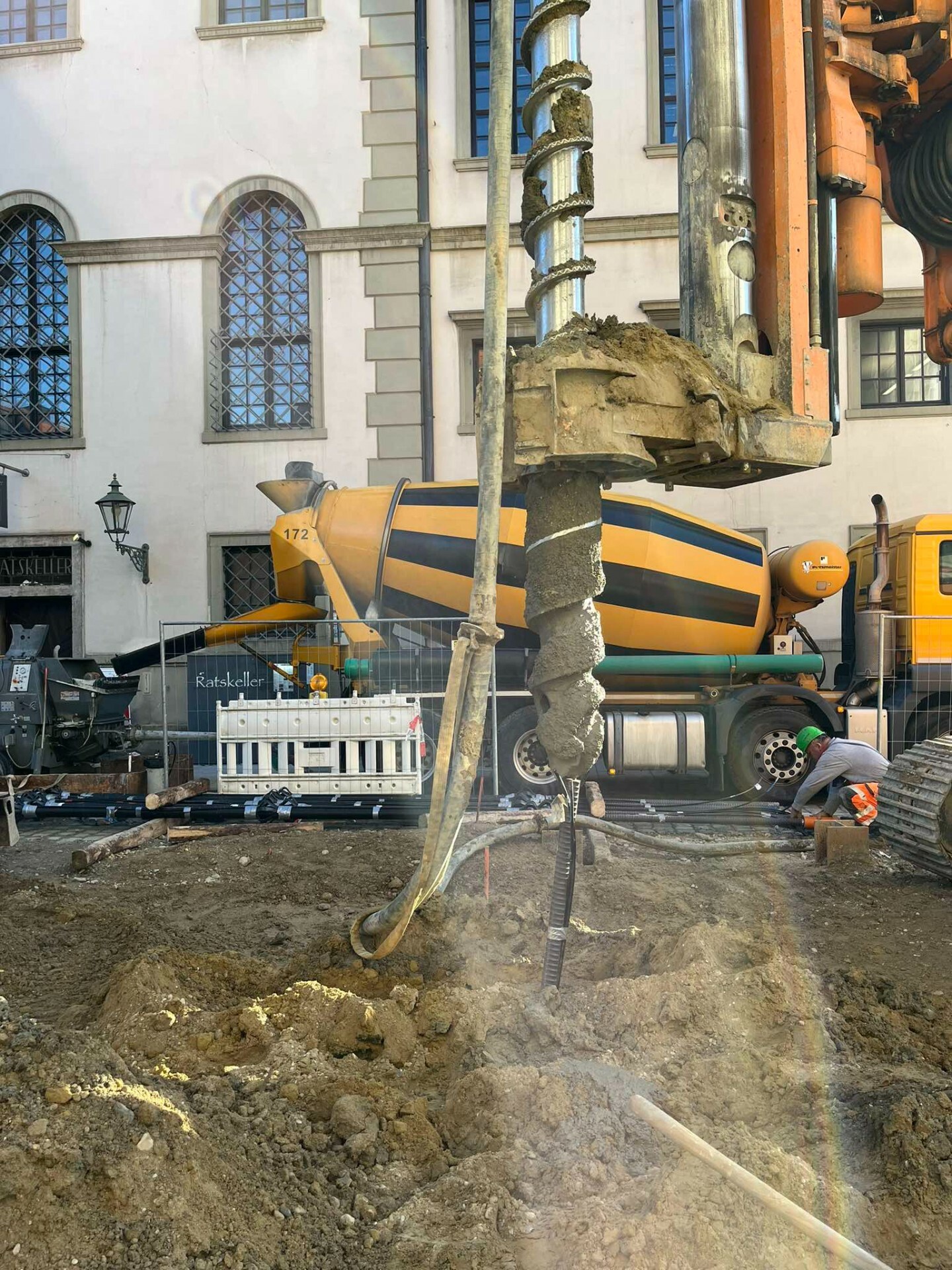

Freiräumen des Bohrpfahls zum sauberen Einführen des Stabs.
462578116_1663693444557655_5564557635513747408_n.thumb.jpg.f40e50cac163f7bf95bbf2e413636687.jpg462540760_1936800780156295_3905662110247175594_n.thumb.jpg.122c6de79cdae53f249babab7519ac23.jpg462581540_1998350640680055_9220301434378527981_n.thumb.jpg.e37b62da09f27568aceb52387e2cf582.jpg

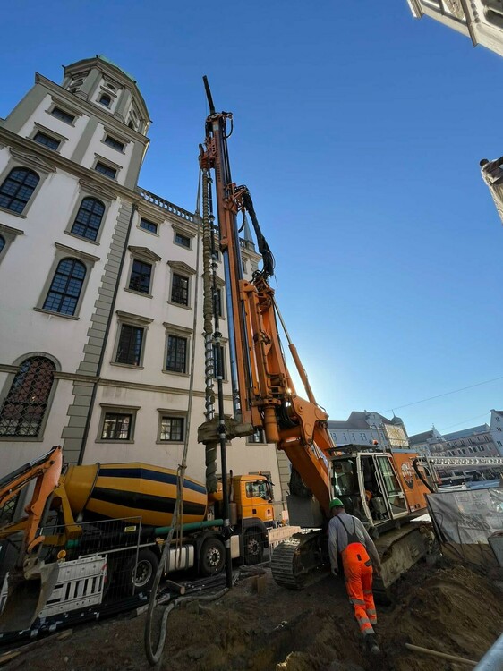

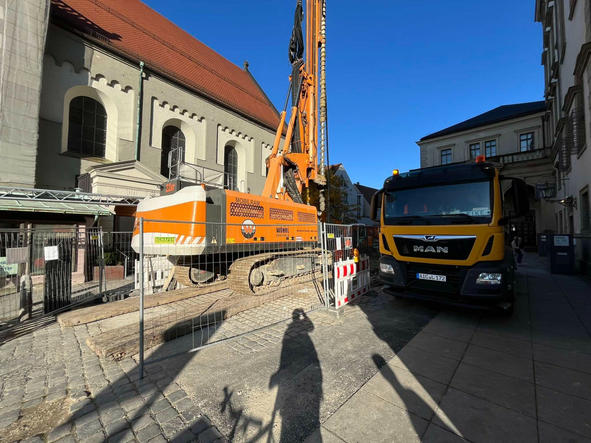

Ab hier musste mit Bagger und Bohrgerät gedrückt werden.

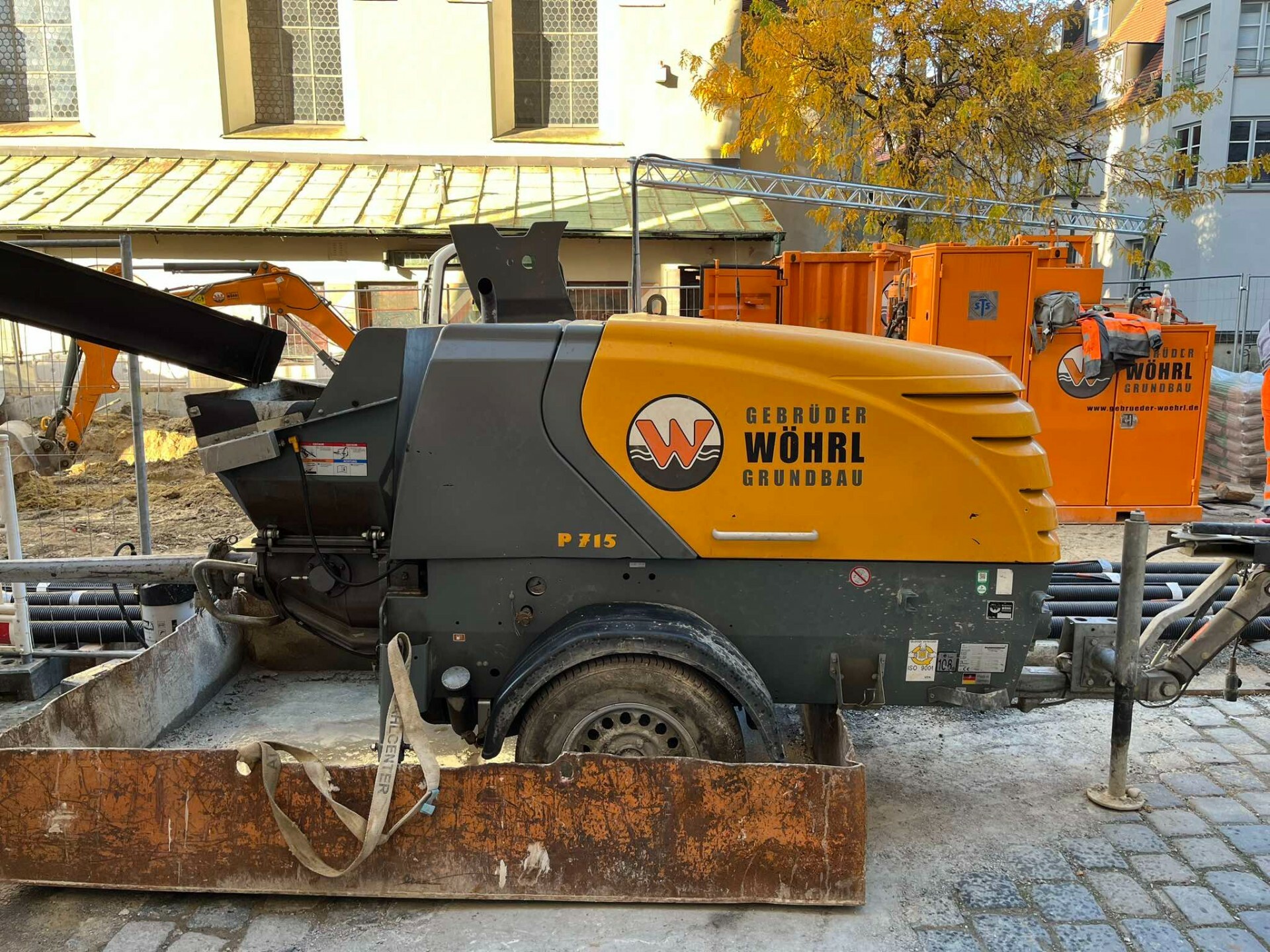

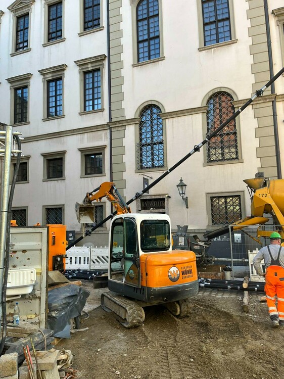

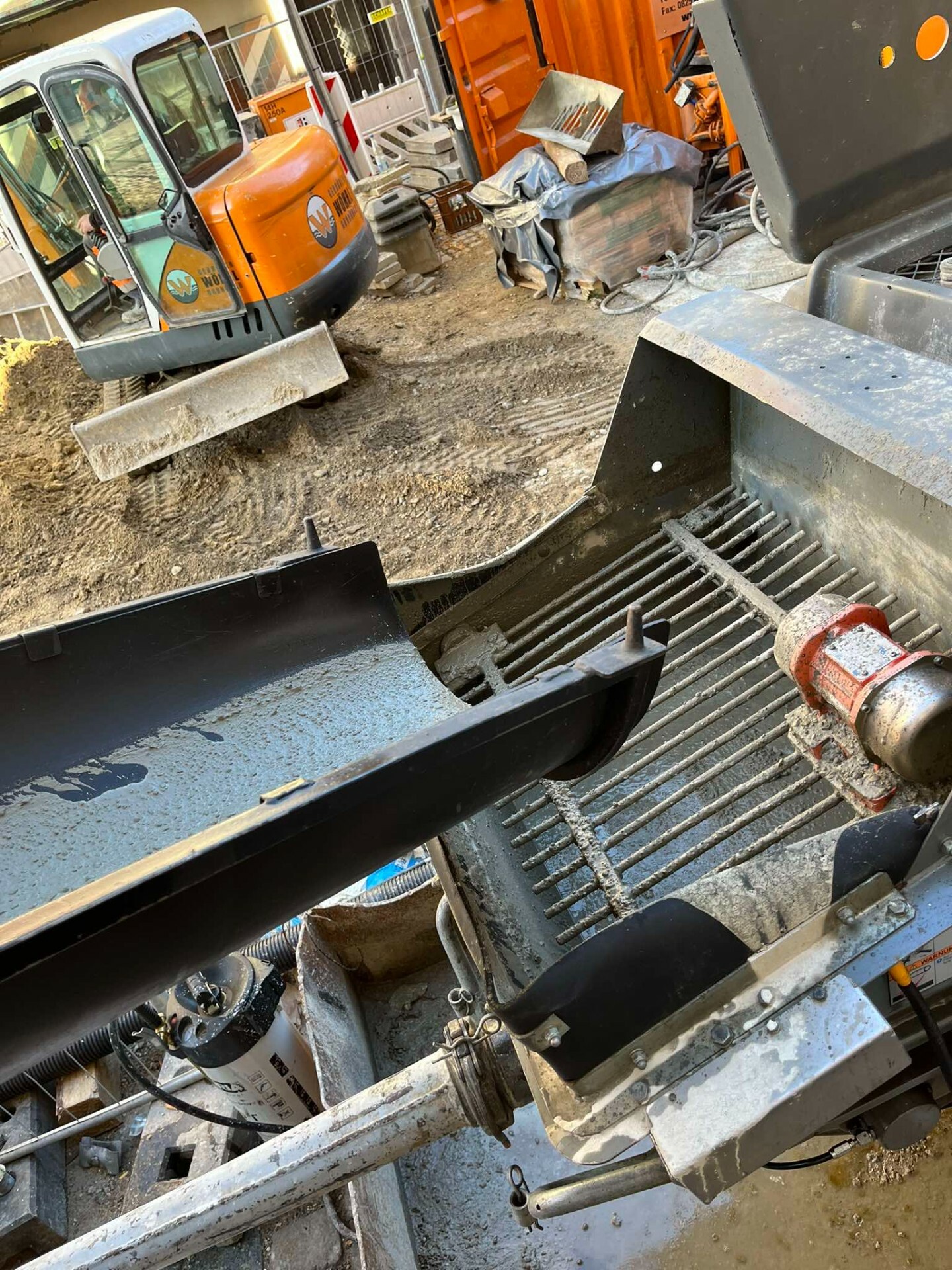

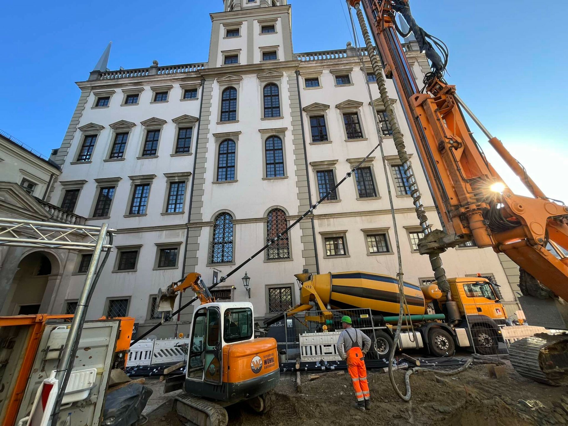

Die Putzmeister Betonpumpe zum fördern des Betons in die Bohrschnecke.

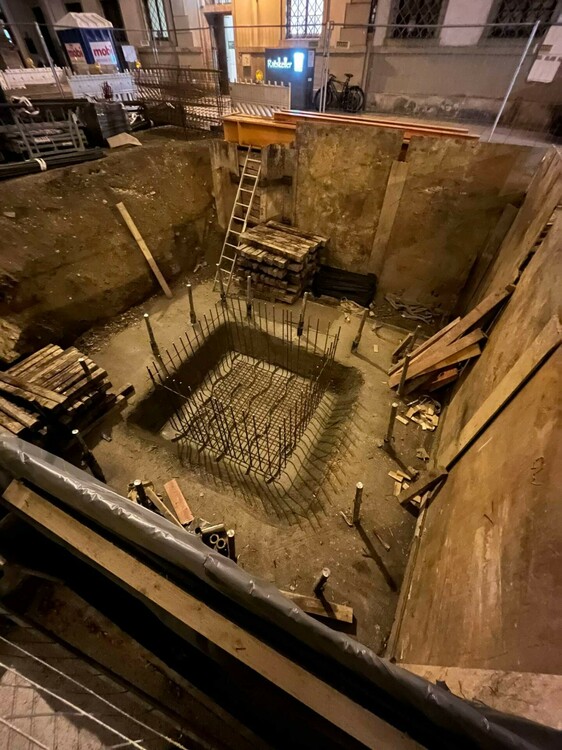

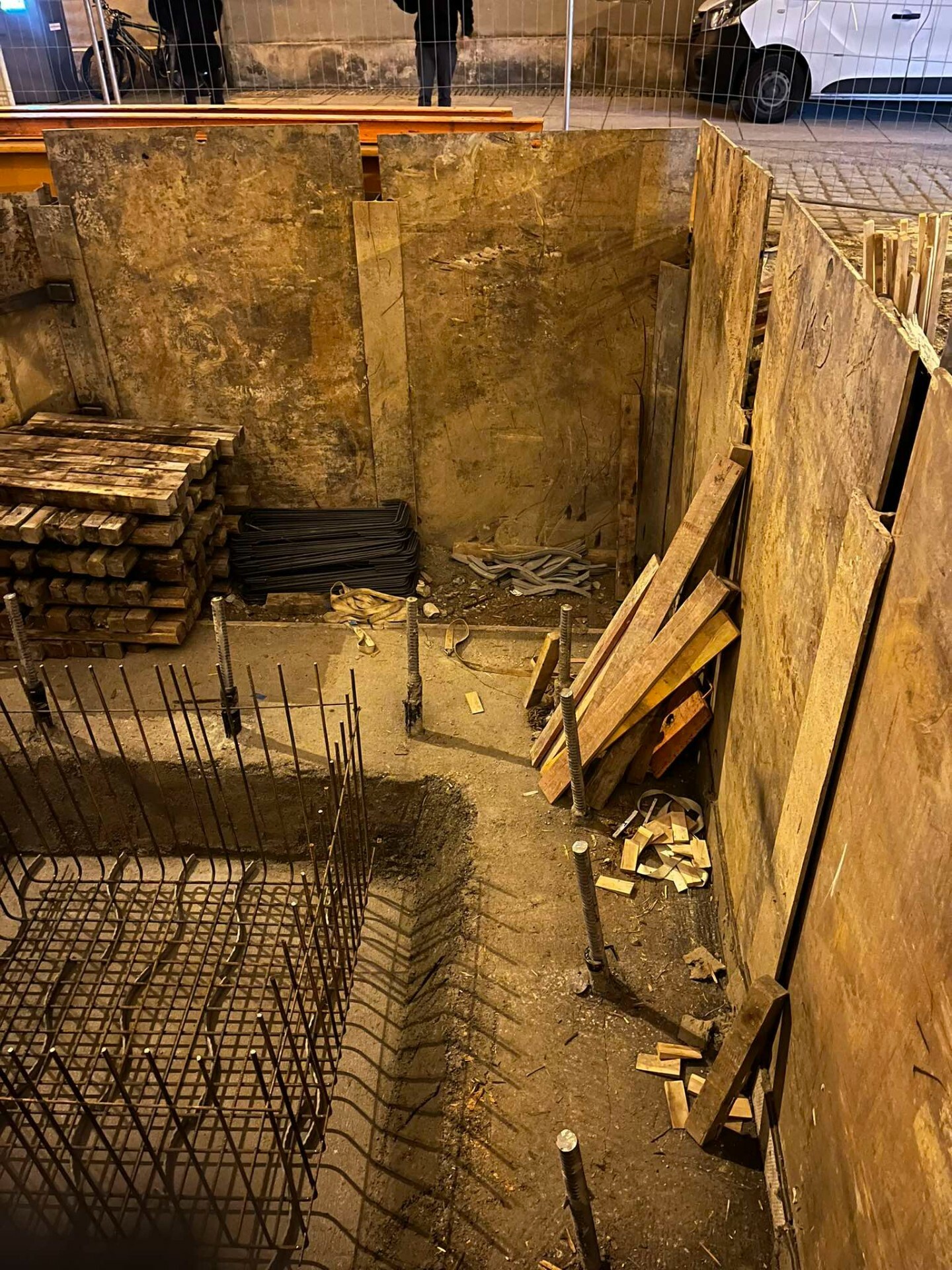

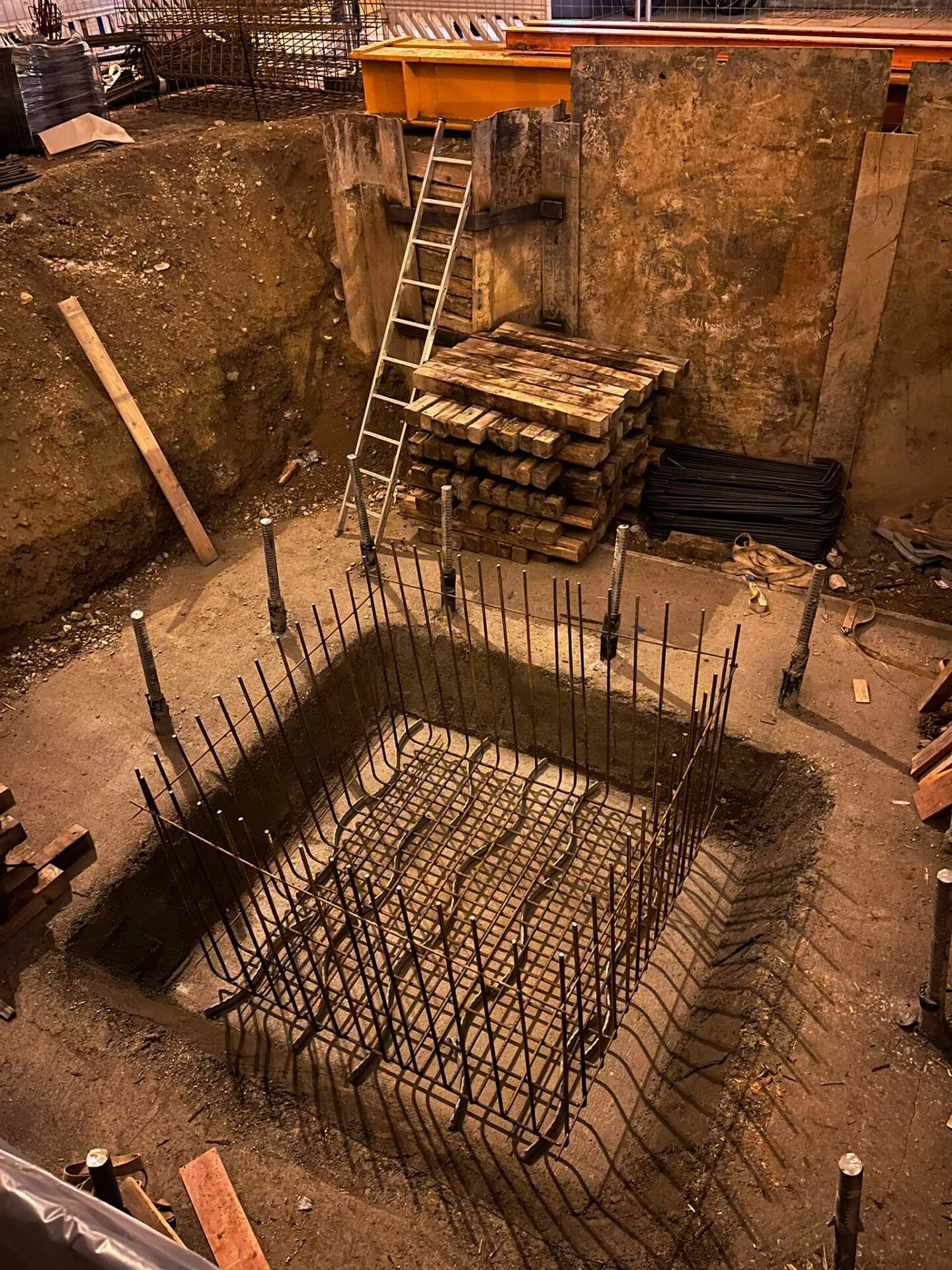

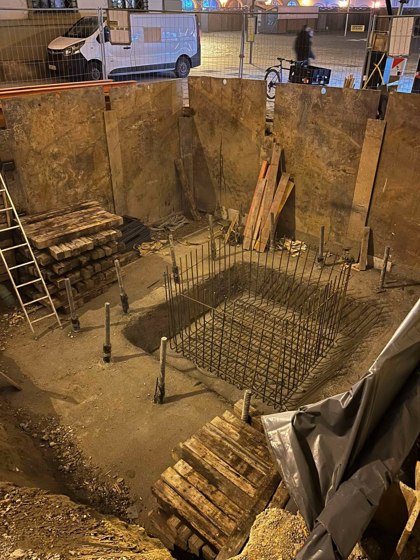

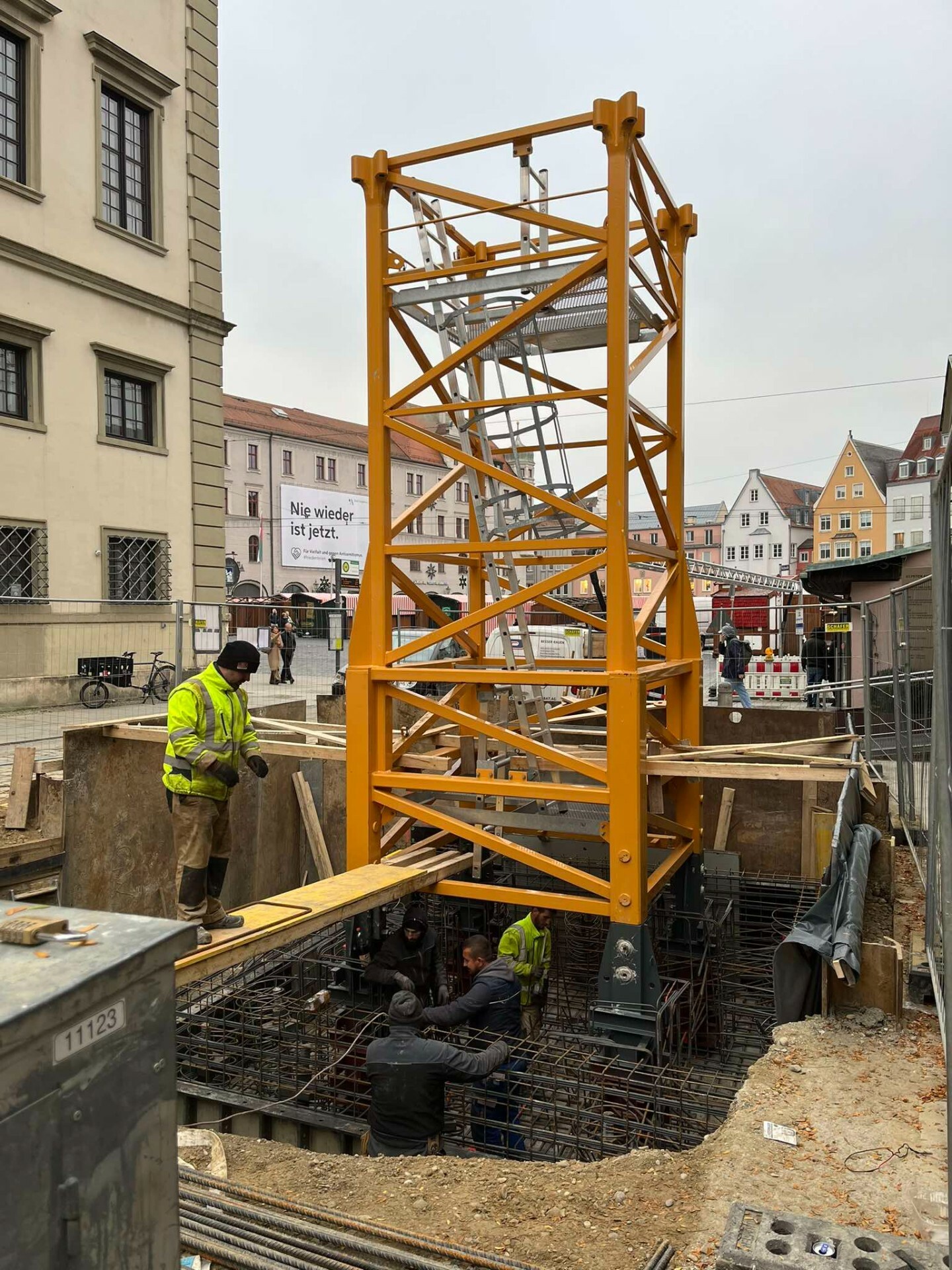

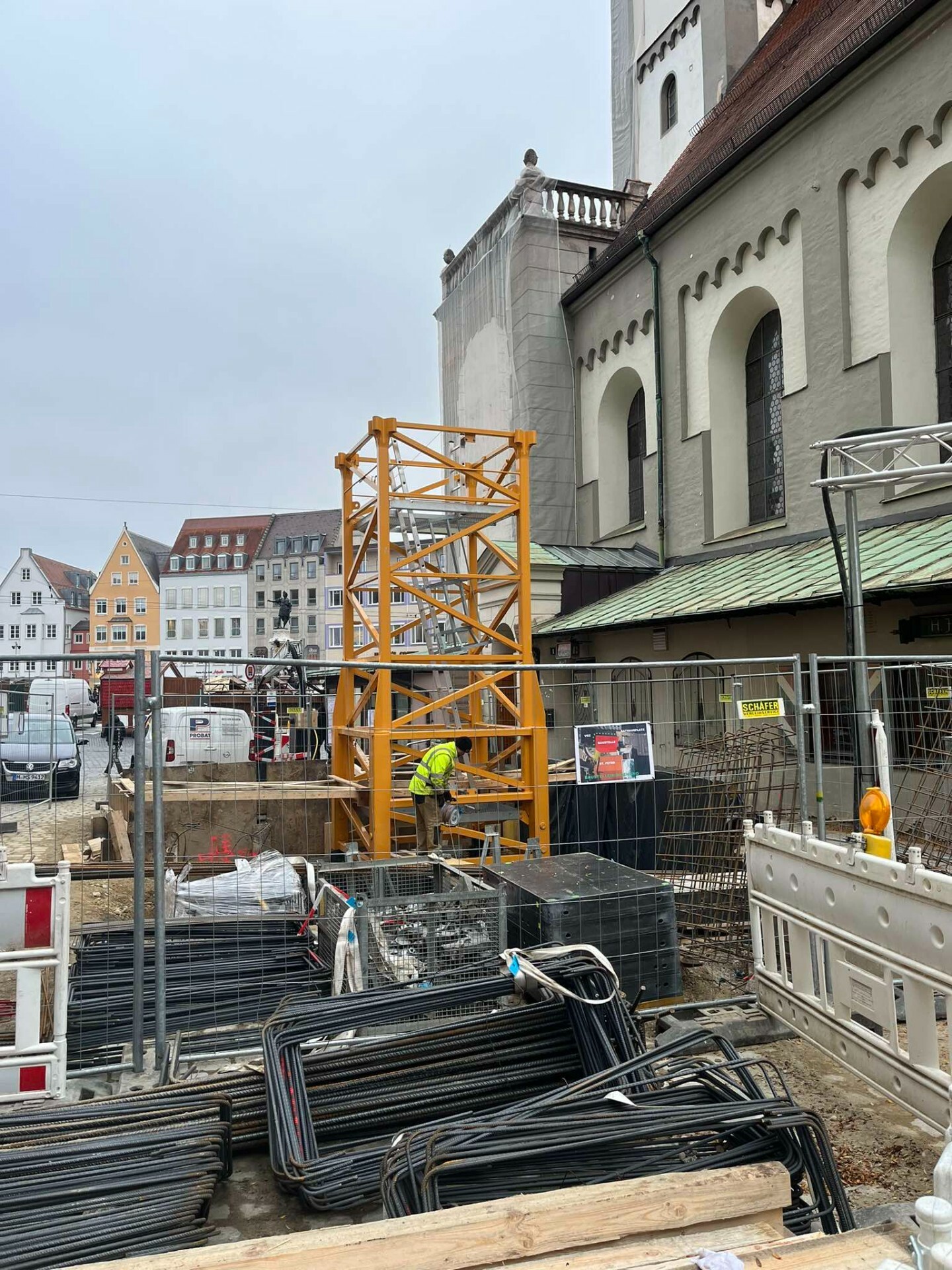

Weiter geht's mit dem Fundamentklotz. Kleiner als ich gedacht hatte.
462564932_1965231967304543_6986242948923855954_n.thumb.jpg.ffc06c4f4384224296daf305188be026.jpg462547598_1097416035218648_3678889603450026208_n.thumb.jpg.219730876aa80d958c80ce1a99197320.jpg462545849_430644556757749_3464041628915797670_n.thumb.jpg.908c254a62715340b2bb356755956040.jpg462562699_1206897781061317_1435942470723370547_n.thumb.jpg.8078dde5462e434b9950aabca4824371.jpg

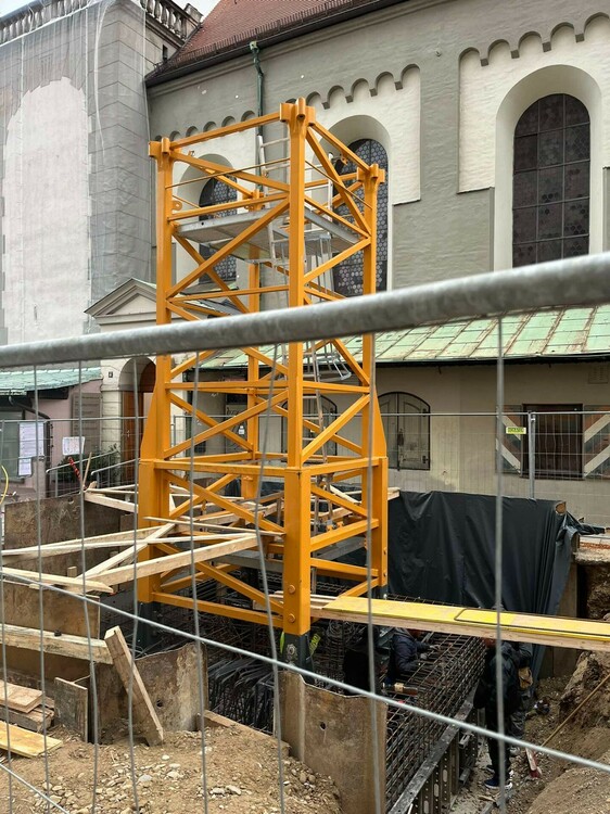

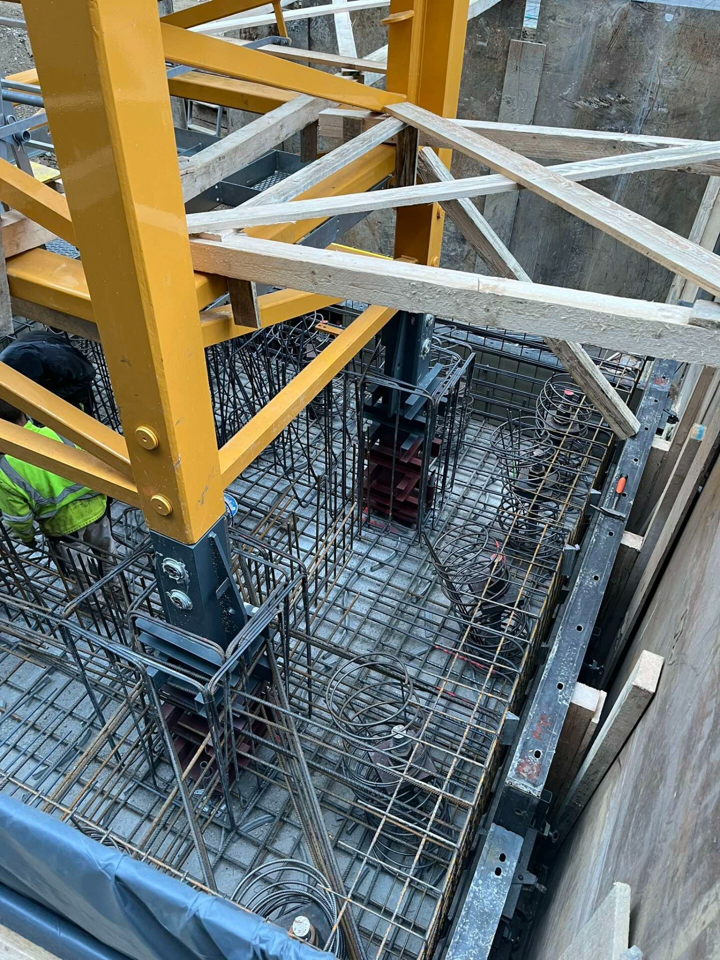

Eine super Konstruktion von der Kranverleihfirma : Mithilfe von angeschweißten Halterungen für Gerüstfüße den Fundamentanker in die richtige Höhe ausrichten. Sehr gut!
