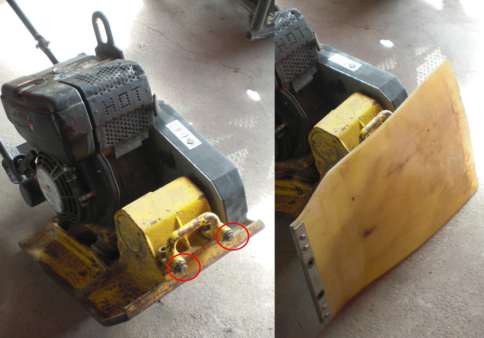

Falls du nicht genug Fleisch hast an der Platte, kannst du dir auch Flacheisen biegen und sie an der Stange/Griff einhängen
...das alte Ding von Rüttelplatte hat -so weit ich das azf Bildern sehen konnte- nichtmal die entsprechenden Aufnahmen an der Platte.
Da würd ich einfach 2 Löcher bohren und die Matte, wie @Schachtmeister schreibt mit 2 Schrauben (M12 oder M14, etc.) und 2 Flacheisen verschrauben.

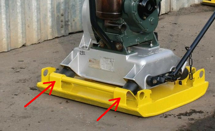

Wie so etwas in original aussieht z.B. ne Wacker DPS 1850...
