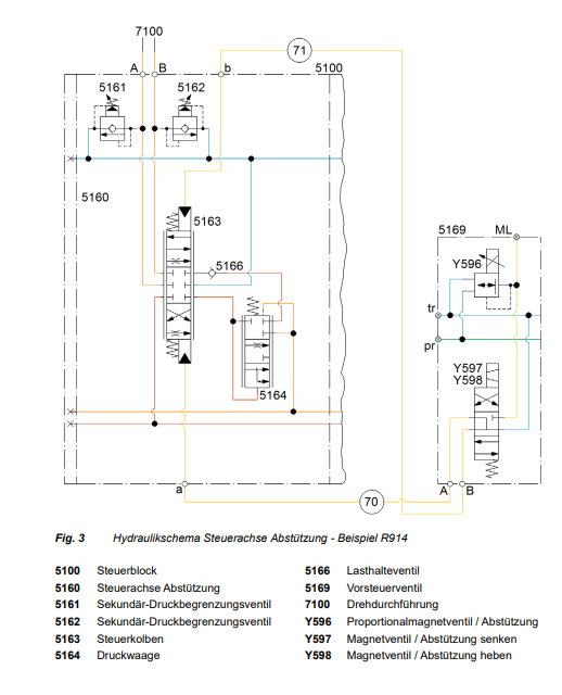

wir haben den Liebherr 920 Compact Kettenbagger und nun ist die Fehlermeldung M4C26 PWM - Ventil Pratze  Abstützung Y596 Strom unterhalb Toleranzbabnd angezeigt worden.Das Schild lässt sich nicht mehr mit dem Mini Joystick verstellen.
Die Werkstatt konnte bislang noch keine Lösung finden.Außer, dass der Joystick funktionsfähig ist.
Hat jemand schon mal den selben Fall gehabt?
Mit freundlichen Grüßen
Euer Kettenbagger hat Pratzen? Oder glaubt er das nur?
Schaltet Liebherr das Schild elektrisch im Unterwagen? Dann wäre die eletrische Drehdurchführung mein hauptverdäcgtiger, oder der Kabelbaum vom Ventil bis dahin.
Nee hat keine pratzen deshalb irritierte mich die Meldung so.Ich weiß das es noch ein externes Steuergerät dafür gibt.
Hallo. Ich hatte schon das die Spule Y598 defekt war, da ging das Schild nicht mehr hoch. Die Y596 ist sehr wahrscheinlich defekt und
gibt Y597 und Y598 nicht frei.
das Y596 austauschen sollte den Fehler beheben, die Propventile gehen schon mal gerne kaputt
