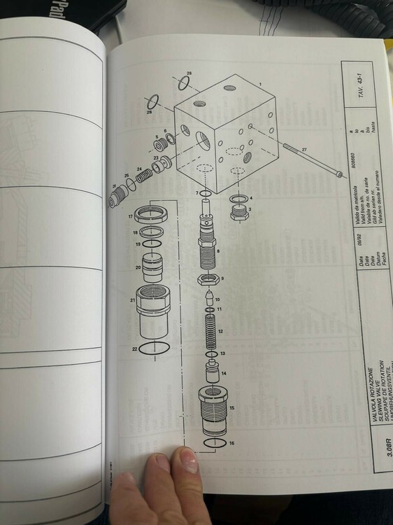

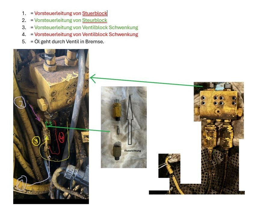

Hallo,
ich habe das Wechselventil mit der Kugel drin, und das Drosselrückschlagventil ( ich das ist das auf dem Bild zerlegte) gereinigt und keine offensichtlichen Verschmutzungen gefunden. Das große Ventil wo unten jeweils auch eine dünne Leitung raus kommt habe ich noch nicht aufgemacht. Im Anhang noch eine Explosionszeichnung von dem Ventil. Ich habe mal den Verlauf der Leitungen Versucht zum Verständnis aufzuzeichnen.
Nachdem ich wieder alles zusammen geschraubt habe konnte ich wieder ca. 30 Minuten baggern ohne Einschränkungen und dann ließ er sich wieder nicht schwenken.
