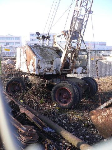

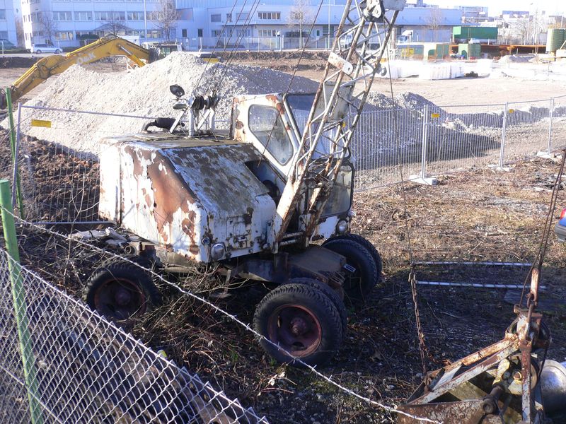

Habe vorgestern den Bagger geborgen. Ausleger und Greifer habe ich ja schon vor drei Wochen zerlegt und in meine Halle gebracht. Am Mittwoch kam nun der Tieflader. Der Bagger musste aus eigener Kraft von den Bauernhof ca. 300m zu einem Parkplatz fahren. Dort sollte er dann auf den Tieflader. Dabei stellte sich leider heraus, das er wohl auf ebener Strecke im ersten Gang voran kam, aber nur leicht Bergauf war nichts mehr mit fahren. Da rutschte die Wendekupplung. Er hat die Strecke bis zum Parkplatz aber doch noch geschaft. Und wie bekomme ich ihn nun auf den Tieflader? Ganz einfach, mit seiner Seilwinde. Das Hubseil schnell am Tieflader vorne befestigt und dann hat er sich selbst raufgezogen. biggrin.gif biggrin.gif Leider habe ich von der Aktion keine Bilder (Kamera vergessen).
Der Fuchs steht jetzt erst einmal in der Halle. Die Karosserie sieht übel aus und müsste eigentlich komplett erneuert werden. Die Reifen sind auch nicht mehr zu gebrauchen, ganz zu schweigen von der Elektrik. Ebenso die Seile. Die Bremsanlage müsste erneuert werden und sicher noch die eine oder andere Windenbremse oder Kupplung überarbeitet. Es ist fraglich, ob sich das lohnt. Nur die Reifen schlagen da schon mit `nen Tausender zu Buche. Na mal sehen, erst einmal ist die Maschine vor den Schneidbrenner gerettet. Außerdem habe ich noch ein anderes Projekt, das noch zu beenden ist.
