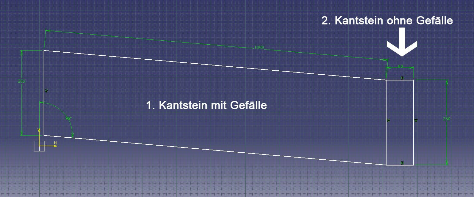

Und dann hätte ich noch eine Frage an die Profis was das Gefälle angeht. Unten habe ich ein Bild angefügt was ich meine. Angenommen man möchte die Rasenkantsteine für eine zu pflasternde Einfahrt mit Gefälle (2%) setzen. Wie würdet ihr in diesem Falle den 2. Kantstein setzen? Würdet ihr den 1. Kantstein quasi passend abschneiden, damit man den 2. Kantstein wieder in Waage setzen kann? Oder würdet ihr den gar nicht schneiden und einen keilförmigen Spalt nach unten hin lassen? Und falls ihr ihn schneiden würdet, wie würdet ihr das machen? Wasserwaage und mit Stift anreissen oder gibt es da bessere Tricks?

Bei 2% kannst du sie ohne schneiden stossen. Kommt noch eine Rinne hinter den Randstein damit das private Wasser nicht auf öffentlichen Grund fliesst, kannst du den ersten Stein auch halbieren und langsam auf 2% anziehen. Steht der Stein über, stosse ihn stumpf, messe unten den Abstand und zeichne ihn oben am Stein an, dann an die untere Ecke verbinden. Wenn du mit dem Schneiden nicht sicher bist, gebe oben und unten 2cm dazu.
Ohne schneiden stoßen bedeutet, dass ich den Stein "vor Kopf" (in dem Bild Stein Nr. 2) einfach in Waage vor den 2%-Gefälle-Stein setze? Oder meinst du damit dass ich den "vor Kopf"-Stein angeschrägt stehen lasse und in dieser Schräge weiterführe?

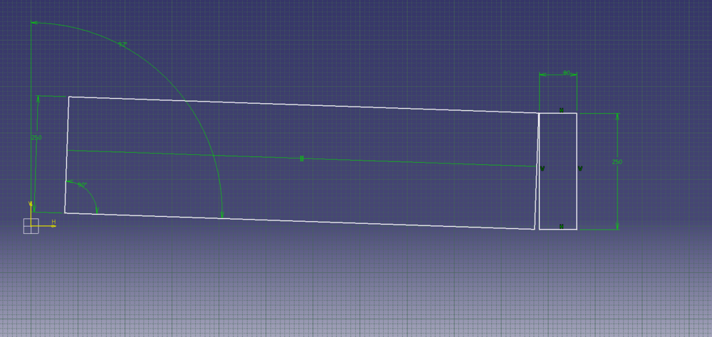

Stumpf stossen, so wie im Bild. Erst die geraden versetzen und dann an diese ohne schneiden nach oben fahren.

Ich habe im Anhang nochmal eine Zeichnung beigefügt. Nur um nochmal ganz sicher zu gehen... Wir reden davon oder? Der rechte Stein sitzt in Lot und in Waage, der linke Stein mit Gefälle wird ohne zu schneiden mit 2% Gefälle dann vor den rechten Stein gestoßen ja? Diese "V-Fuge" (nenne ich jetzt mal so) zwischen den beiden Steinen wird dabei in Kauf genommen? Ich vermute mal dass man diese in der praktischen Anwendung kaum wahrnimmt oder?
