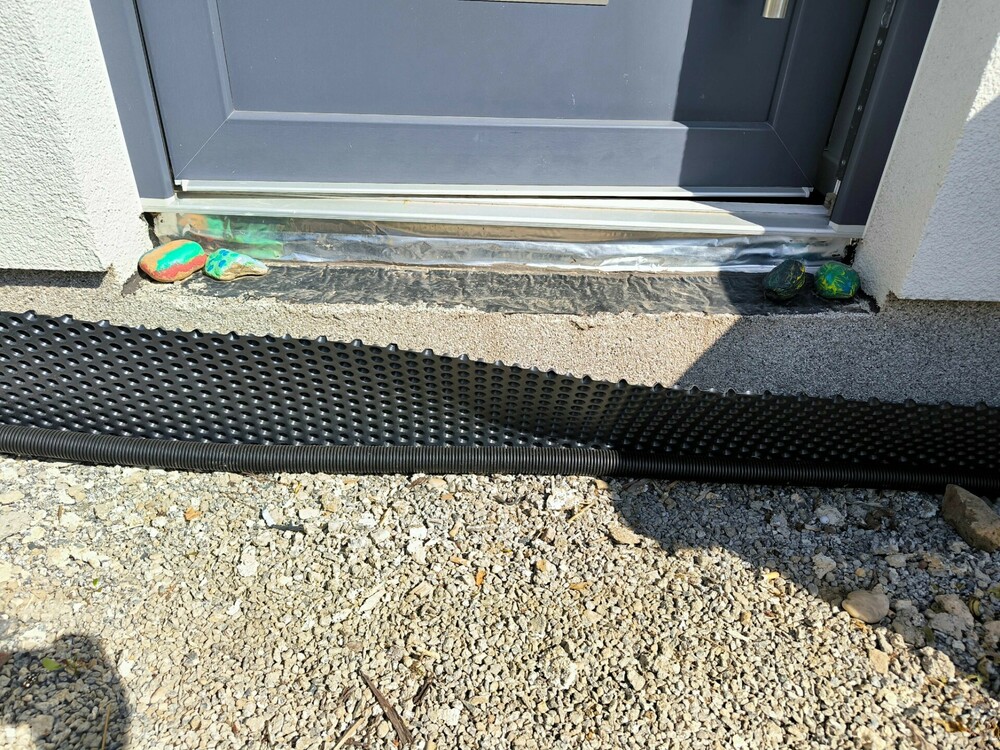

Hallo zusammen,
ich möchte den Eingangsbereich der Haustür gestalten. Geplant ist eine Einfassung mit Granitbordsteinen und Pflaster. Da diese Seite die Wetterseite ist, möchte ich sicherstellen, dass die Abdichtung zum Sockel/Haustür korrekt ist. Wie soll ich das am besten machen oder ist die Ausführung wie auf dem Bild ausreichend? Vielen Dank im Voraus für Ihre Hilfe.
Die sicherste Variante ist meines Erachtens eine Flüssigkunsstoffabdichtung.
Je nach Geschmack und Wasser noch eine Schlitz- oder Kastenrinne, bzw einen Schuhabtreterkasten mit Ablauf vor die Türe. Wenn du ganz sicher sein willst, machste eine gebundene Befestigung der Stufe.
Vielen Dank für die Hilfe. Wäre eine 2-K Bitumen Dickbeachichtung auch eine Möglichkeit?
Sind zwei Paar Schuhe. Wenn du Qualität willst, nimmst du den Kunststoff, der ist so ziemlich gegen alles erhaben. Das Bitumen musst du definitiv schützen, sonst gibt es Eindrücke und dadurch Undichtigkeit.
Woher sollen wir das wissen? Für eine ordentliche Abdichtung ist es jetzt ohnehin schon zu spät nachdem da die Billigplastikdämmung mit Putzimitat schon drauf ist.
Auf jeden Fall muss im Bereich der später angefüllt wird noch bis 5cm über Gelände eine Sockelputzabdichtung mit einer Dichtschlämme bis auf die Perimeterdämmung abgedichtet werden.
