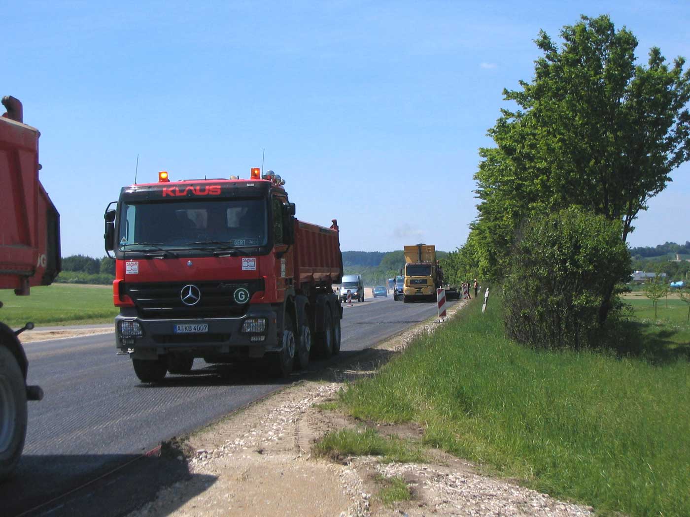

So wie ich das sehe, ist das ein Zweiseitenkipper (nach hinten und nach links) mit Bordmatik. Denn die Bracke auf der rechten Seite sieht nicht klappbar aus.
Genau, es ist ein 2-Seitenkipper.
Mit dem Fahrzeug werden hauptsächlich Granitsteine von 50-5000 kg gefahren.
Die Nutzlast liegt bei 17500 Kg. Da reichen die "Bracken" aus.
Aber auch beim Split und Sand komme ich auf meine 32000 Kg.
Höhere Bordwände würden den Lkw noch schwerer machen.
