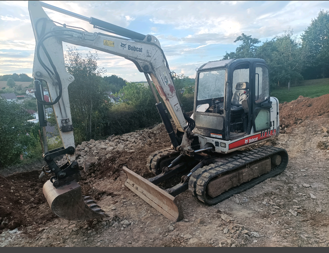

Ich bin auf der Suche nach einem Minibagger zwischen 2 und 5t. In erster Linie sollen damit ~1,5km Leerrohr und Drainagen gegraben werden, leider aber nicht in einem Zug. Arbeitsumfeld ist ein landwirtschaftlicher Betrieb. Deswegen ist leihen uninteressant. Später soll möglicherweise ein Greifer folgen, daß die Maschine zum Holzumschlag genutzt werden kann, das ist aber noch ein Hirngespinst.
Kabine ist mir nicht wichtig, Knickmatik dagegen schon.
Zur Verfügung hab ich 10000€.
Vorhin hab ich einen Bobcat 341 Bj 2006 angeschaut. Der hatte leider mal Kontakt mit einer Brücke, der Arm wurde daraufhin geschweißt aber die Kabine hat keine Frontscheibe bekommen. Deswegen leichte Moosansätze in den Ecken in der Kabine. Ca 3000h gelaufen, kaum Spiel in den Buchsen. Nur der Schwenkantrieb macht Probleme. Manchmal funktioniert es ohne Probleme, leichtgängig und präzise und dann geht das schwenken wieder sehr schwer, der Motor muss dann richtig arbeiten, es quietscht. Ich hab das Gefühl, dass die Schwenkbremse das Problem ist. Wie kann man die prüfen? Der Eigentümer geht davon aus, das es die Lagerung vom Schwenkwerk ist. Was darf der Kosten?
Den Bagger würde ich nicht geschenkt nehmen. Und wenn der Besitzer mir noch 1000€ dazu gibt, würd ich ihn gleich danach wieder abgeben. Wenn der Bagger mal eine Unterhaltung mit der Brücke geführt hat, ist der bleibende Eindruck den die Brücke gelassen hat nicht nur im Arm geblieben. Der hat sich bestimmt auch in den Drehkranz fortgesetzt.
Die Größe zwischen 2 und 5 Tonnen anzugeben ist schwer. Da liegen Welten dazwischen. Wichtig ist ja auch, wie du das Ding transportieren kannst.
Ich such ja auch gerade, zwar nur was zwischen 1 und 2 Tonnen. Trotzdem finde ich nix brauchbares unter 20k€. Alles andere entweder Uhralt oder komplett hinüber.
Ich würde aber auch die Finger vom Bagger lassen. Zu viel Dinge die defekt sein können.
Transportiert wird auf umgebautem Anhänger per Traktor. Möglicherweise auch per LKW bei Fahrten, die die grüne Nummer nicht hergibt. Also kein Zwang für PKW Anhänger.
Die Sache mit der Brücke geht mir auch nicht aus dem Kopf. Aber wieso sollte das jetzt nach über 10 Jahren Probleme machen? Und dann auch nur gelegentlich? Dazu fällt mir nichts ein. Was mir einfällt ist eben die Sache mit der Schwenkbremse. Schwergängiges Ventil möglicherweise
Ich würde den Bagger auch nicht kaufen, weil ein Kontakt mit einer Brücke kann alles sein. Wie geschrieben kann der Drehkranz oder der Schwenkbock etwas abbekommen haben. Das ist unkalkulierbar , erst recht mit kleinem Budget. Hätte der keinen Unfall und echte 3000BH würde ich den sofort kaufen, die Bobcats sind keine schlechten Maschinen auch wenn ich sie nicht mit einem Japaner vergleichen würde.
