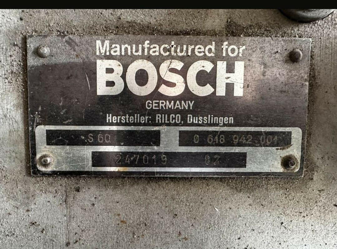

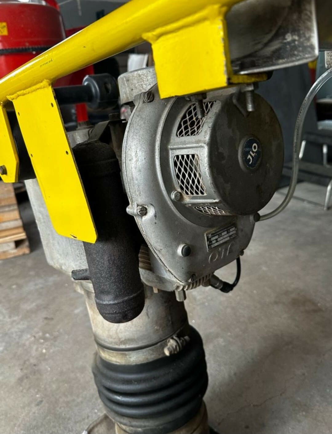

ich hab günstig folgendes Maschinchen ergattert.

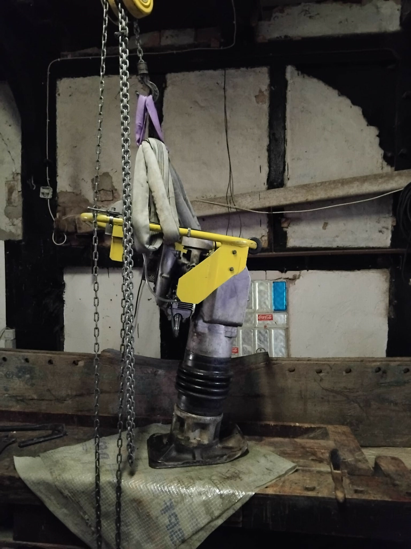

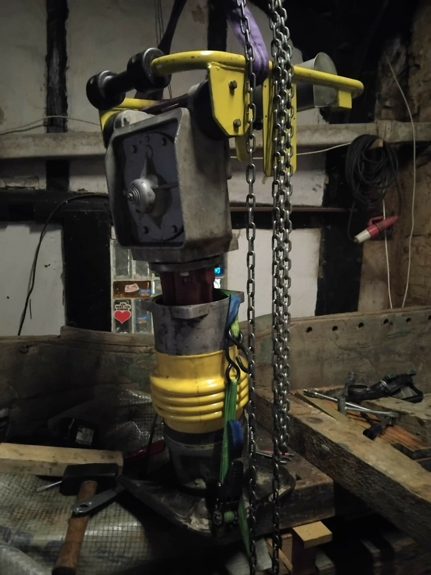

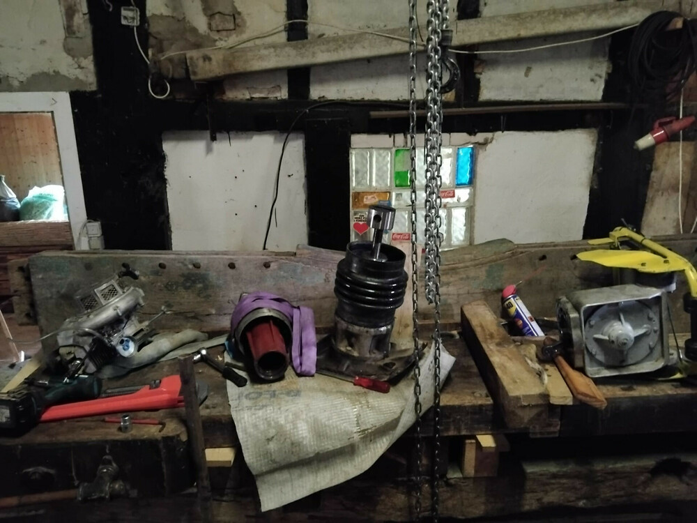

Es war schwerer als Gedacht den Faltenbalg zu wechseln.

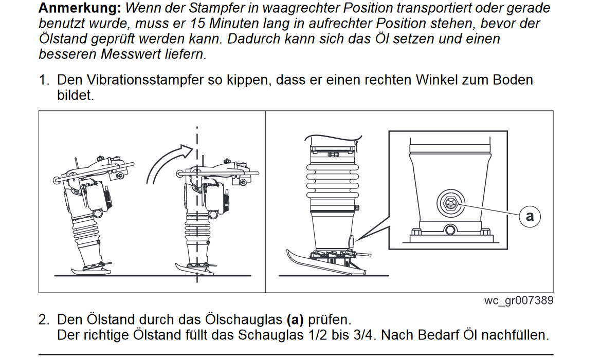

Mein Öl 10w30 stou ist jetzt da. Aber ich finde leider hier auch nix zum Füllstand. Dehnt sich das Öl stark aus? eigentlich ja nicht oder?
Habe jetzt das gefunden für einen modernen Wacker. Da die technische Idee wohl immer noch ähnlich ist denke ich mal der Füllstand ist ähnlich?! grafik.thumb.png.897b8ee6ba8abe13b1323f1d1faafd21.png
