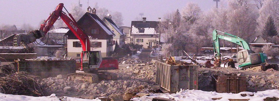

Der O&K mit Pulverisierer.

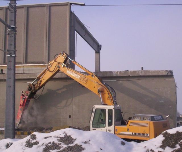

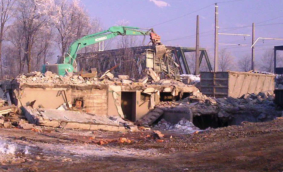

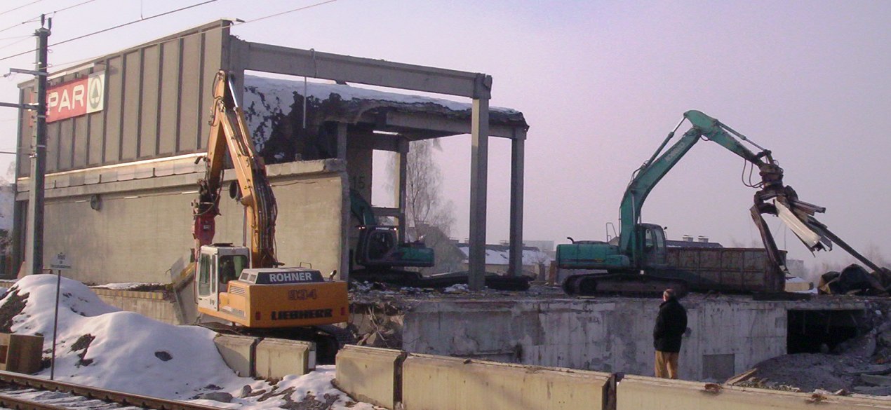

Überreste eines Deckenteils werden mit dem SK210 weggebracht, die seitlichen Mauern werden in späterer Folge vorsichtig abgetragen werden, Stahlbeton ist geduldig sagt man, deshalb erstellt der R934 im Vorfeld schon mal eine Fall, bzw. Knickkerbe...
Der Beton ist sehr hart, der Hammer dröhnt jetzt ganz ordentlich, in das Stück zwischen unterer Wand und oberer Wand wird die Kerbe reingemeißelt.

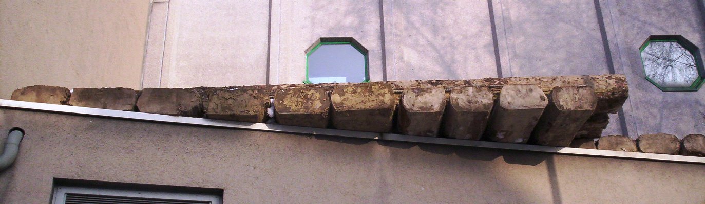

Die Verkehrsicherheit auf der Höchsterstraße genießt das größte Augenmerk, deshalb werden hier Baggermatratzen auf einen Gebäudevorsatz gelegt (mit einem Kran LKW vom Rad und Gehweg aus). Diese sollen die Herunterfallenden Wanpaneelen dämpfen und auffangen und somit verhindern, dass sie bis auf die Höchsterstraße gelagen...

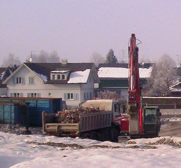

Der O&K wird direkt aus dem LKW betankt, dass macht die Fa. Rohner meistens so, es stehen zwar auch kleinere Vorratstanks auf der Baustelle, aber die sind nur Reserve, man bräuchte zu viele solcher Tanks bei 7 Baggern, und die sind im Abbruch immer irgendwie in der Schusslinie, daher wird weitgehend darauf verzichtet...

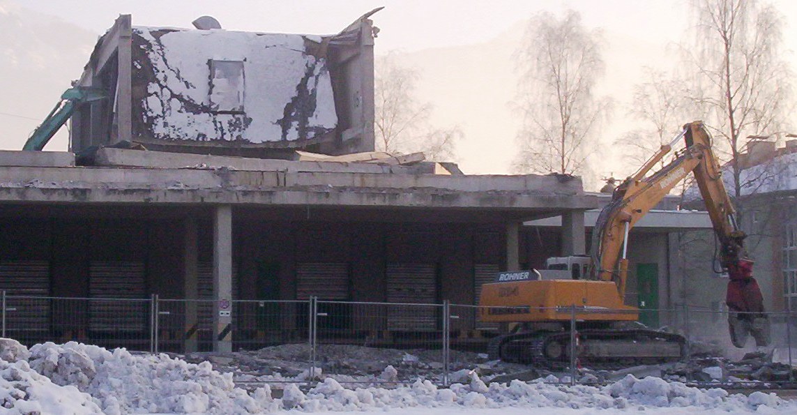

Die Wandpaneelen werden mit der Topcut zerkleinert, der SK250 greift nach der nächsten Deckenstrebe...

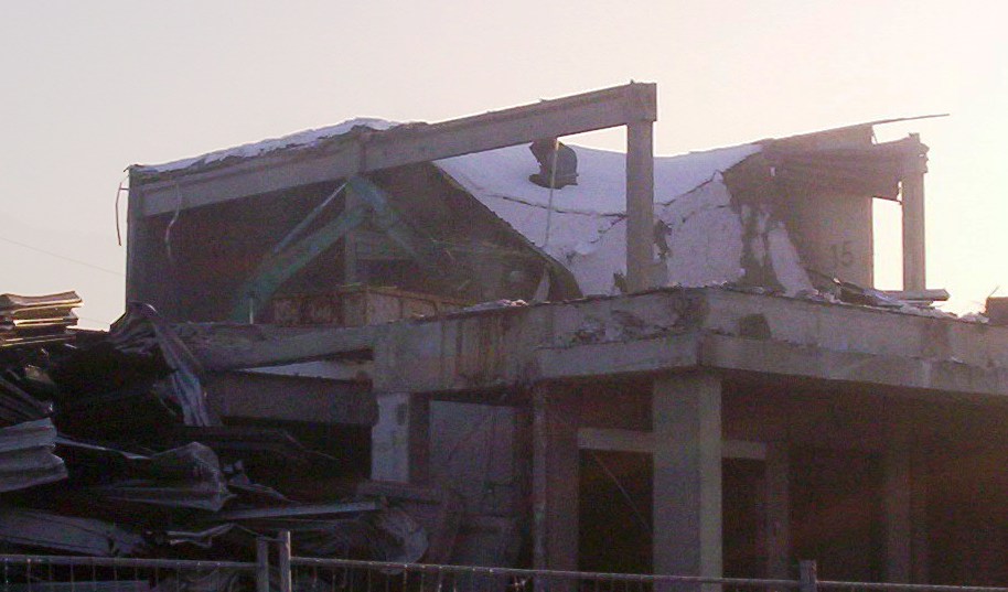

Die herunterfallende Decke, darauf liegt noch recht viel Schnee..
