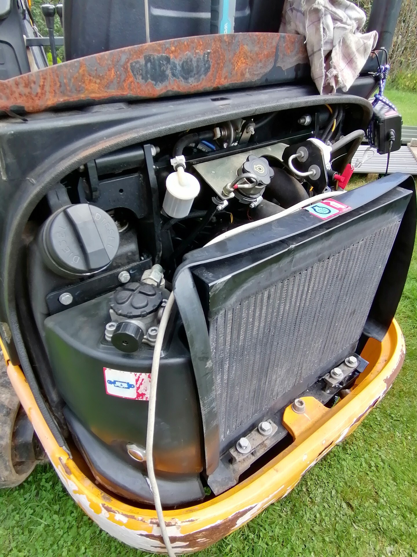

Ich habe erstmal die Heckklappe und die Luftansaugung abgebaut. Jetze konnte ich die Kurbelwelle mit einer Ratsche drehen (Hauptschalter aus). Teilweise leicht und wenn die/der Kolben oben steht schon schwerer bis sehr schwer - aber es geht. Den Wasserkühler kann ich nach hinten etwas wegdrücken. Da sind aber auch Hydraulikleitungen dran (denke ich). Diese möchte ich nicht unbedingt lösen. Wasser ist ja kein Problem weiter. Gibt es noch einen Trick, wie ich an die Glühkerzen komme, ohne eine frauenärztliche Ausbildung?

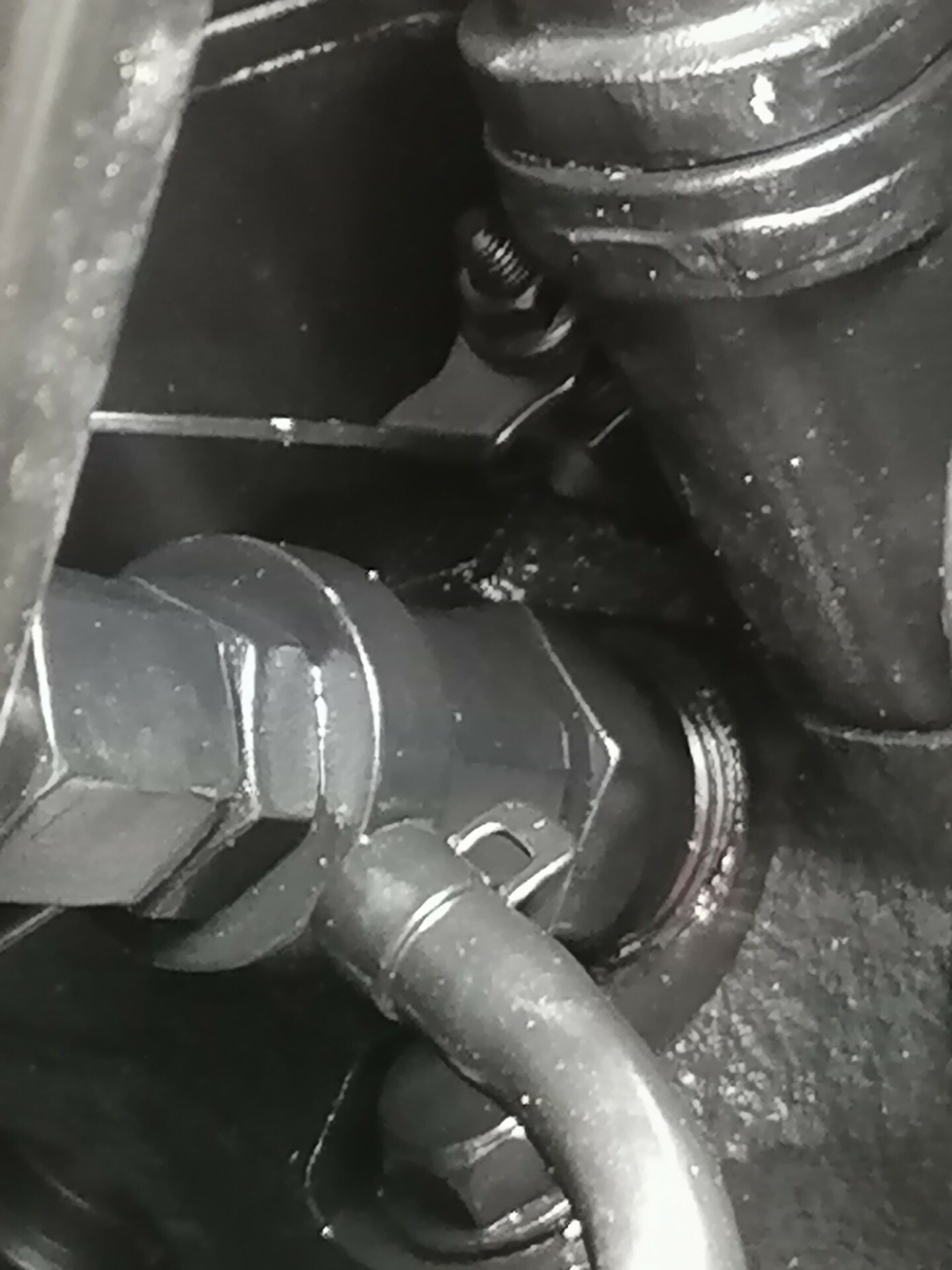

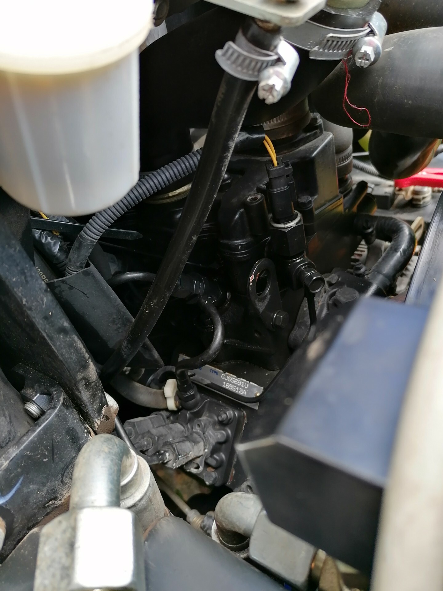

Auf dem zweiten Bild ist deine Einspritzdüse zu sehen, die würde ich herausdrehen. Dahinter scheint die Glühkerze zu sitzen, da kommst du schwer dran. Dein Motor scheint längs eingebaut zu sein, das ist doof. Oft ist es so das man den Sitz ausbaut und drunter eine Verkleidung ist, nimmt man die weg hat man Platz.
Wie gesagt ich würde keine Glühkerze rausschrauben.
Das du mit der Ratsche an einen Punkt kommst wo es schwer geht ist normal, da ist der OT, höchste Kompression.
