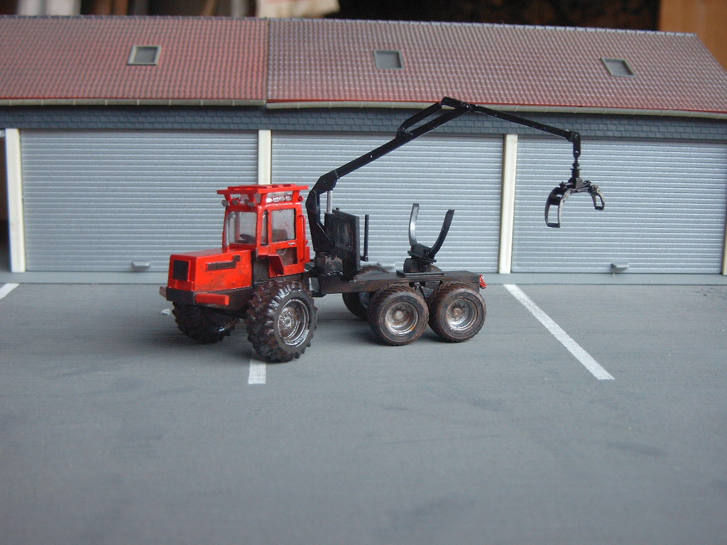

Sieht Klasse aus, besonders gefällt mir der Überlappungsgreifer, hast du den Kran komplett selbstgebaut, oder auch vorhandene Komponenten eingesetzt???
Hallo Andreas,
das Fahrerhaus stammt ursprünglich aus einem Wiking MB trac, wurde aber komplett verändert ( Haube und Heckteil abtrennen, rechte Seitentür ändern, Rückwand verschließen, Dach erhöhen ud mit Klimaanlage und Scheinwerfern versehen,....) Das komplette Fahrgestell wurde aus einem Kunststoffklotz gefräst, die hintere Achslagerung stammt von einem Herpa Allradkipper, vorne hab ich eine Pendelachse eingebaut. Bereifung hinten vom Wiking Joskinhänger, vorne Kleinseriengußteile. Die Klemmbank entstand ebenso wie das Stirnwandgitter im Eigenbau. Der Kran stammt eigentlich vom Wiking Unimog, wurde aber umfangreich umgebaut. Der Greifer kommt vom Herpa Ladekran. Viele Kleinigkeiten aus der bekannten Bastelkiste vervollständigen das Modell.
