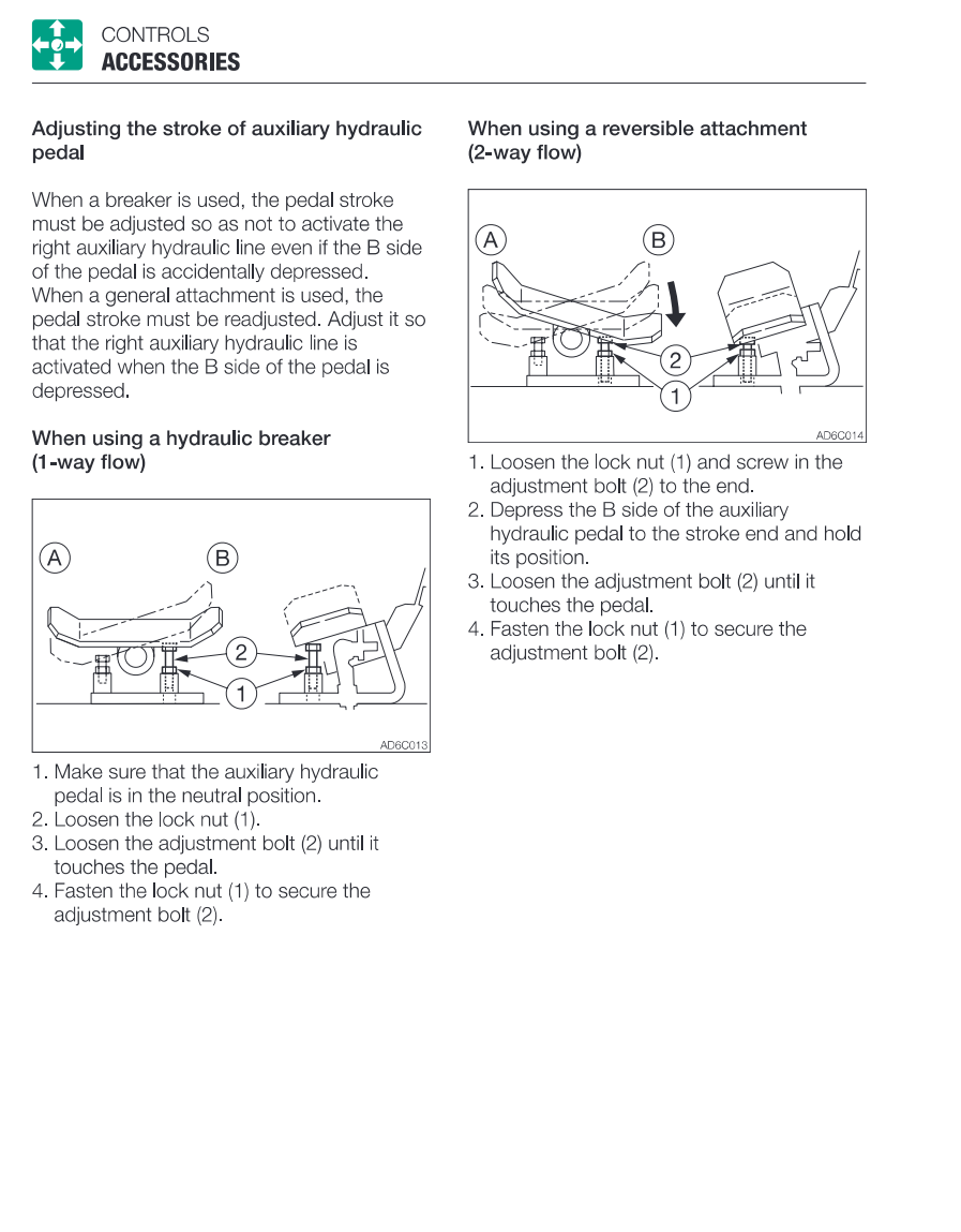

Hallo allerseits!
Ich habe mir einen TB216 gekauft, Baujahr 2016 - und habe noch nicht so ganz verstanden,
wie die Hydraulik funktioniert. Ich habe 3 Steuerkreise am Löffelstiel, also Powertilt, Schnellwechsler
und die beiden Steckdosen. So weit so gut - aber wie das mit einem Hammer funktioniert, kann
ich mir noch nicht so recht vorstellen. Die beiden "Steckdosen" sind halt für einen doppeltwirkenden
Zylinder, wie z.B. in einem Holzgreifer oder dem Baggerdaumen und werden über das linke Pedal
gesteuert.

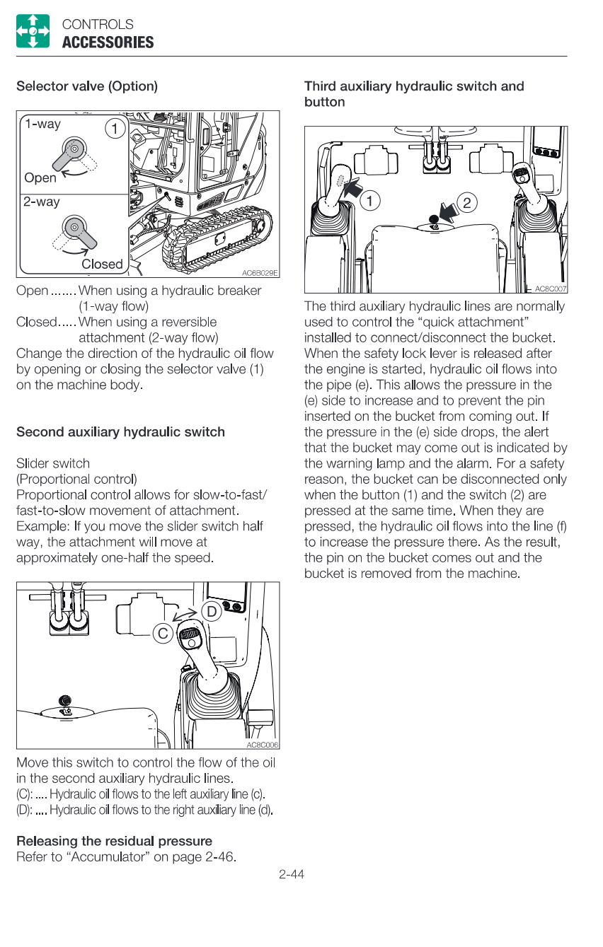

Dann müßte aber bei einem Hammer oder einem Hydraulikmotor das Öl über eine dieser beiden
Leitungen abfließen - was aber ungünstig wäre, weils eben kein druckloser Rücklauf ist, sondern
über die ganzen Ventile geht. In der englischen Bedienungsanleitung habe ich gesehen, dass es
außen an der Kabinenfront - etwa in Höhe des linken Pedals -  einen Umschalter geben soll,
mit dem man eine der beiden Leitungen zum drucklosen Rücklauf umswitchen kann. Tja, aber
genau diesen Umschalter habe ich gar nicht. Allerdings gibt es ein Magnetventil am Steuerventil
des linken Pedals, eventuell geht das also elektrisch umzuschalten - nur wie? Ich habe weder
in der Bedienungsanleitung etwas darüber gefunden, noch habe ich einen Knopf dafür.
Kann mir jemand erklären, wie das beim Takeuchi TB216 funktioniert, wenn man einen drucklosen
Rücklauf benötigt?
vielen Dank
Dirk
Wie ich bereits schrieb, habe ich diesen Umschalter nicht....
Gruß
Dirk

Hallo!
habe genau selbes Problem wie du take-Uschi.
Steuerkreis vorhanden ,Hebel an der Kabine nicht.
kann man das Ventil nachrüsten?
gibts dafür schon eine Lösung?
Danke MfG Rupert
