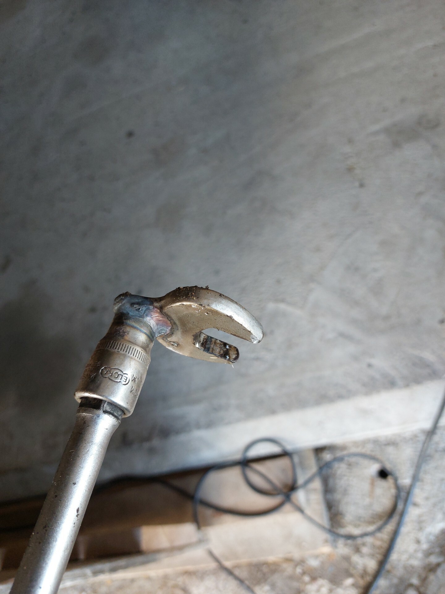

Vll gehts mit einem krähenfusschlüssel
Hab mir sowas selber gebaut dann gings. Bei mir war eine verschraubung locker.
