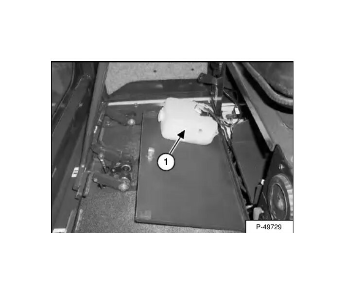

Die Bremse ist eine Sperre für den Transport,
und sollte nur funktionieren wenn der Oberwagen paralell zum Unterwagen steht.
Funktion kann man leicht kontrollieren, da geht ein Bolzen von oben runter.
Ansonsten Klappe unterm Sitz(wo auch der Scheibenwasserbehälter sitzt) aufklappen und nach dem Gestänge sehen. Sieht man schön im Hintergrund
