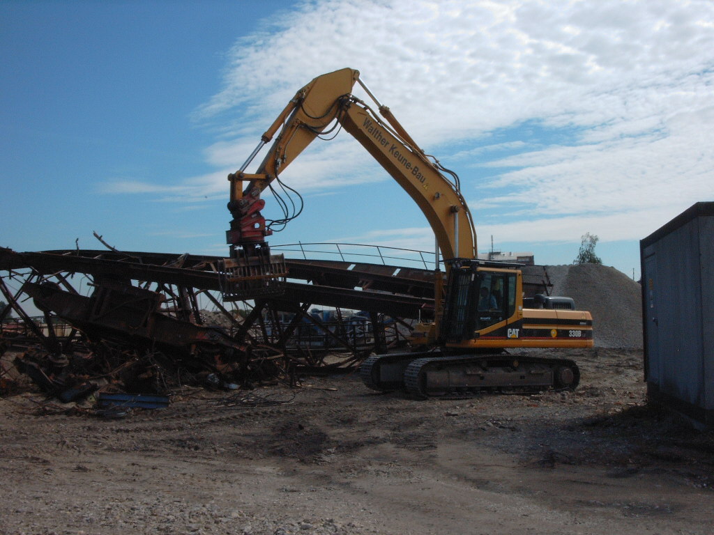

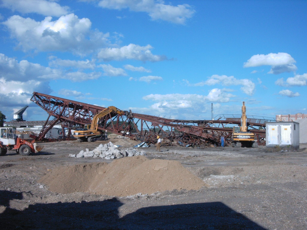

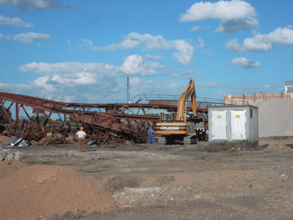

okay, hier noch ein paar Bilder der alten Kranbrücke im Rheinhafen. Die Brücke wurde 18hundert irgendwas gebaut, komplette Nietkonstruktion, sehr robust. Stand schon jahrelang rum ohne nochmal benutzt worden zu sein. Auf dem Gelände der Fa. Thomy entsteht z. Zt. das neue Umschlaglager der Fa. elg, Eisenlegierungen, ein Schrotthandel also, aber nur Edelschrott!
Die Brücke wurde von der Fa. Vogel-Bau abgebrochen. Eingesetzt waren u.a. Cat 330 mit Schere, Cat 345 mit Tieflöffel, div. Radlader, div. andere Bagger.
Nachdem die Kranbrücke auf der zum Hafenbecken liegenden Seite zu Fall gebracht war wurde versucht sie mit zwei Baggern umzuziehen, was gründlich schiefging. Das alte Stahlteil zeigte sich wenig kooperativ und widerstand allen Versuchen sie mit den Baggern umzuwerfen um sie besser zerschneiden zu können. Also wurde eine noch tiefere Grube wasserseitig ausgehoben um den Träger dort hineinzudrücken-Fehlanzeige. Ein größerer Bagger mit Schere war nicht aufzutreiben, der eingesetzte verzweifelte an der Stahl-Niet-Konstruktion mit ihrer überlappten Bauweise. Nach viel Aushub, vielen gerissenen Seilen kam doch die Feuersäge zum Einsatz um einige Träger abzubrennen und die Brücke Tage später als geplant umzulegen und dann zu zerschneiden. Lasst die Bilder wirken.

Sowas darf man doch nicht abreissen....
es erstaunt mich immer wieder, wie Industriegeschichte einfach so platt gemacht wird.
In 50 Jahren wird sich jeder fragen, warum man wenigstens nicht ein bisschen erhalten konnte...
Schade...trotzdem schöne Bilder!
