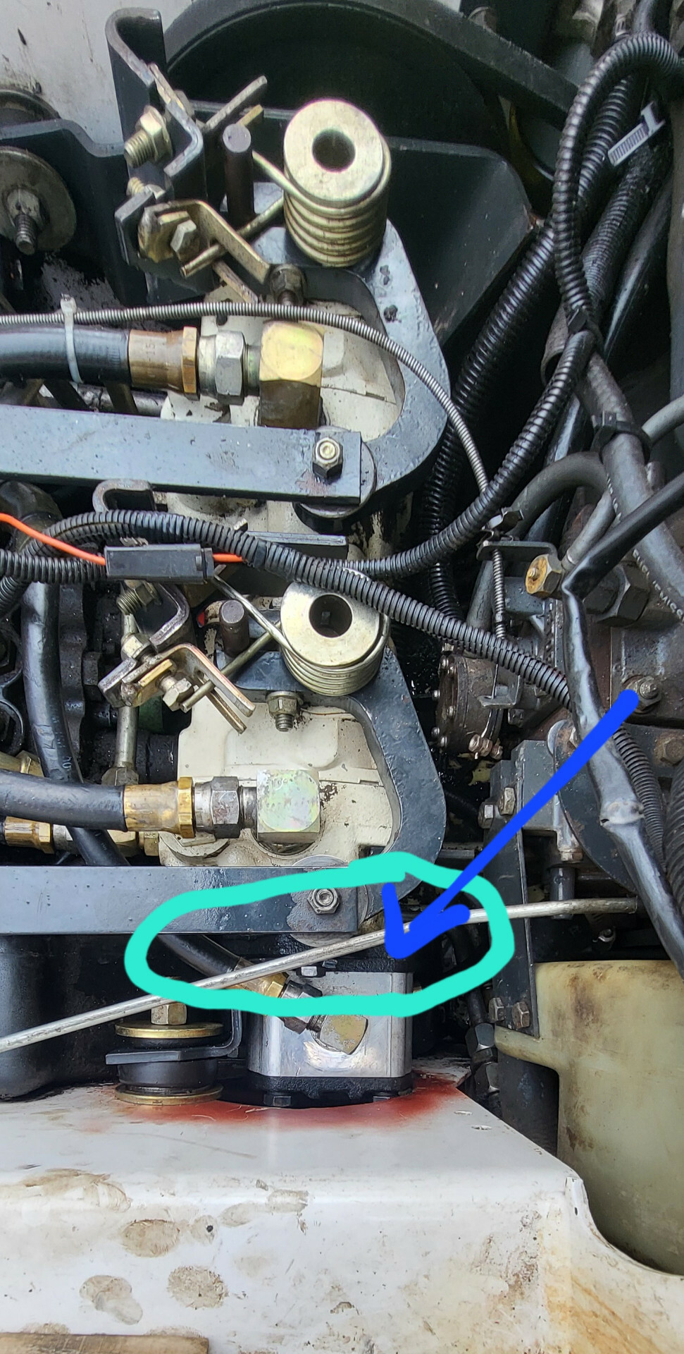

Ich arbeite seit einiger Zeit mit einem Bobcat 443. Eigentlich sehr einfach und selbsterklärend.
Ca 2 Arbeitsstunden nach Umfallen des Gerätes tritt Hydrauliköl zwischen Hydraulikpumpe und Hydrostatpumpe/Einheit aus.
Da die orig. Cessna Pumpe verminderte Leistung aufwies tauchte ich diese im selben Zug aus.
Neue Pumpe musste ich von links auf auf rechtslauf umbauen.
Dennoch tritt as Problem weiterhin auf. Ich ging somit davon aus, dass ein Simmering undicht sei. Arbeitspumpe neu = dicht. Also muss vom Hydrostat das Öl austreten. Dort gibt es nur ein Nadellager ohne Simmering. Somit dichtet wohl die Arbeitspumpe mittels Flächendichtung und Zweischrauben das ganze ab.
Mir drückt es jedoch selbst Klebesilikon raus. Warum ist an der Verbindung ein solch hoher Druck? Original gehörte dort ein großer O-Ring ist, den kann ich jedoch durch fehlende Sicke bei der neuen Pumpe nicht einsetzen deshalb die mitgelieferte Flächenpapierdichtung. Genau das Problem hat mich ja anfangs überhaupt dazu gebracht dort den Fehler beheben.
Haarrisse durch Umfallen konnte ich nicht entdecken.
Vielleicht habt Ihr noch eine Idee?

Bin nun soweit mit selbst geschnittener Dichtung und anderem Silikon das es hier Dicht ist.
Jetzt hat es wieder direkt beim Testlauf die Kappen von unten im Hydrostat ausgedrückt...

Hallo
Ich habe genau das gleiche bei meinem Bobcat.
Hast du die Ursache gefunden, warum die Kappen rausdrücken?
Gruß Andreas

Bislang bin ich keinen Schritt weiter. Das Ding steht noch bei bobcat in Walsrode. Die haben aber wenig Lust. Hole ihn demnächst wieder ab mit selber Problematik.
Bist du weitergekommen?
