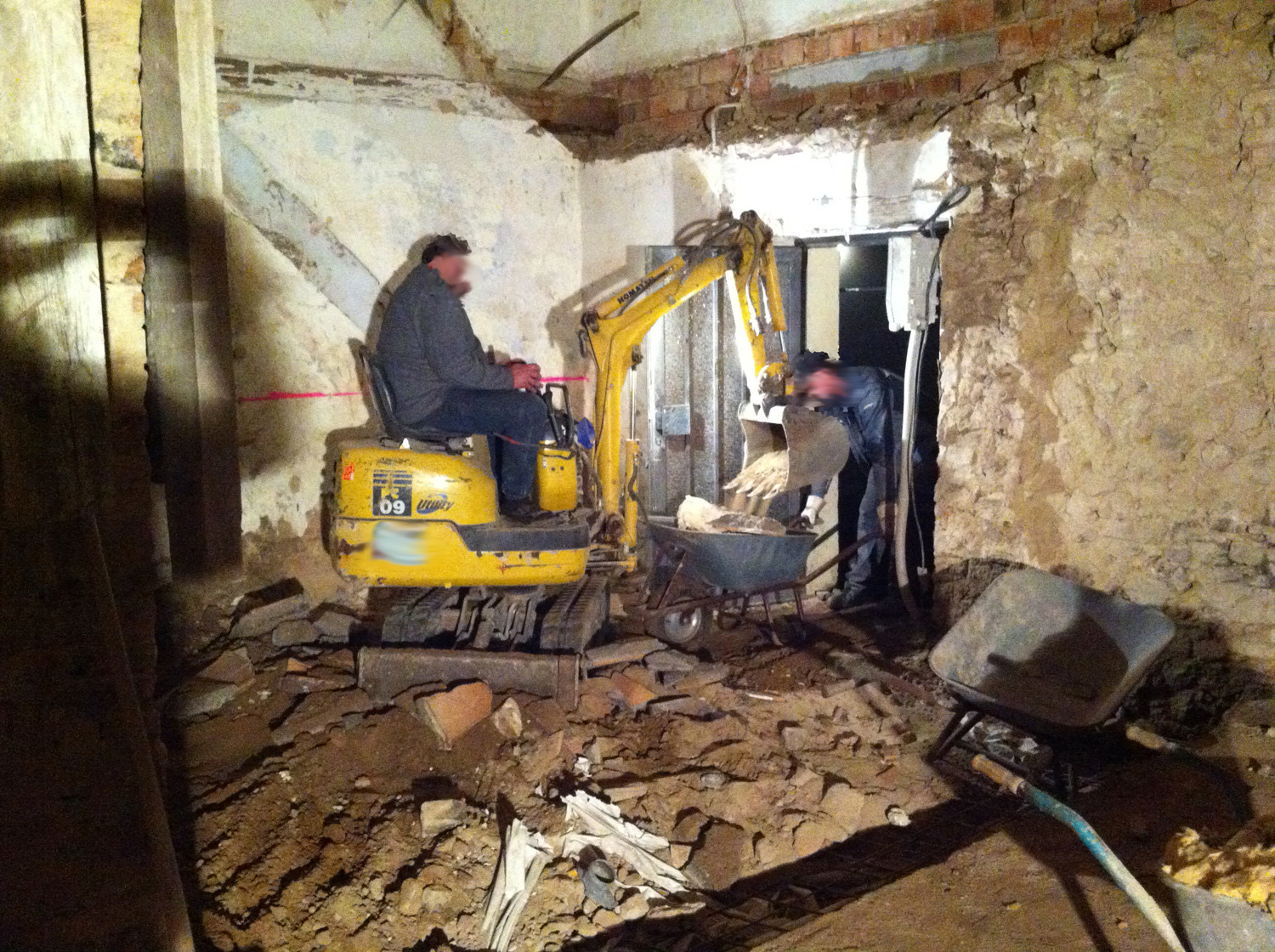

...ich werf mal vorsichtig Schubkarren in die Runde... dazu ein paar Nachbarn, jeder mit so nem "Hand-LKW"... da geht auch was... unten auf dem Bild, die private Sanierungsbaustelle von einem ehemaligen Kollegen aus einer Baufirma - Ausbaggern für ne neue Bodenplatte mitm Minibagger / Komatsu PC09 und dazu 3 Schubkarrenfahrer.
