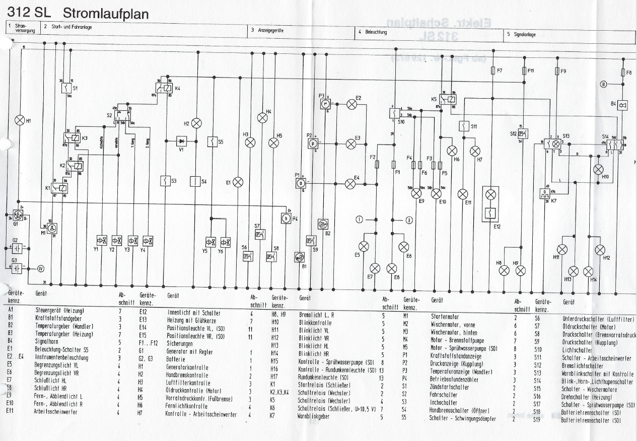

Wenn der Fehler wieder auftritt, werde ich auch die Spulen tauschen, ob da noch Relais zwischen hängen weiß ich gar nicht.
Laut Stromlaufplan geht es vom Lenkstockschalter direkt auf die Magnetspule, ohne Relais
Ja aber vor dem Lenkstockschalter sitzen noch zwei Relais und ein Druckschalter soweit ich weiß, der Druckschalter müsste auf Vorwärts Rückwärts gehen.
Ja das stimmt, aber wenn nur Vorwärts ausfällt, kann es am Eingang Lenkstockschalter ja nicht liegen.
