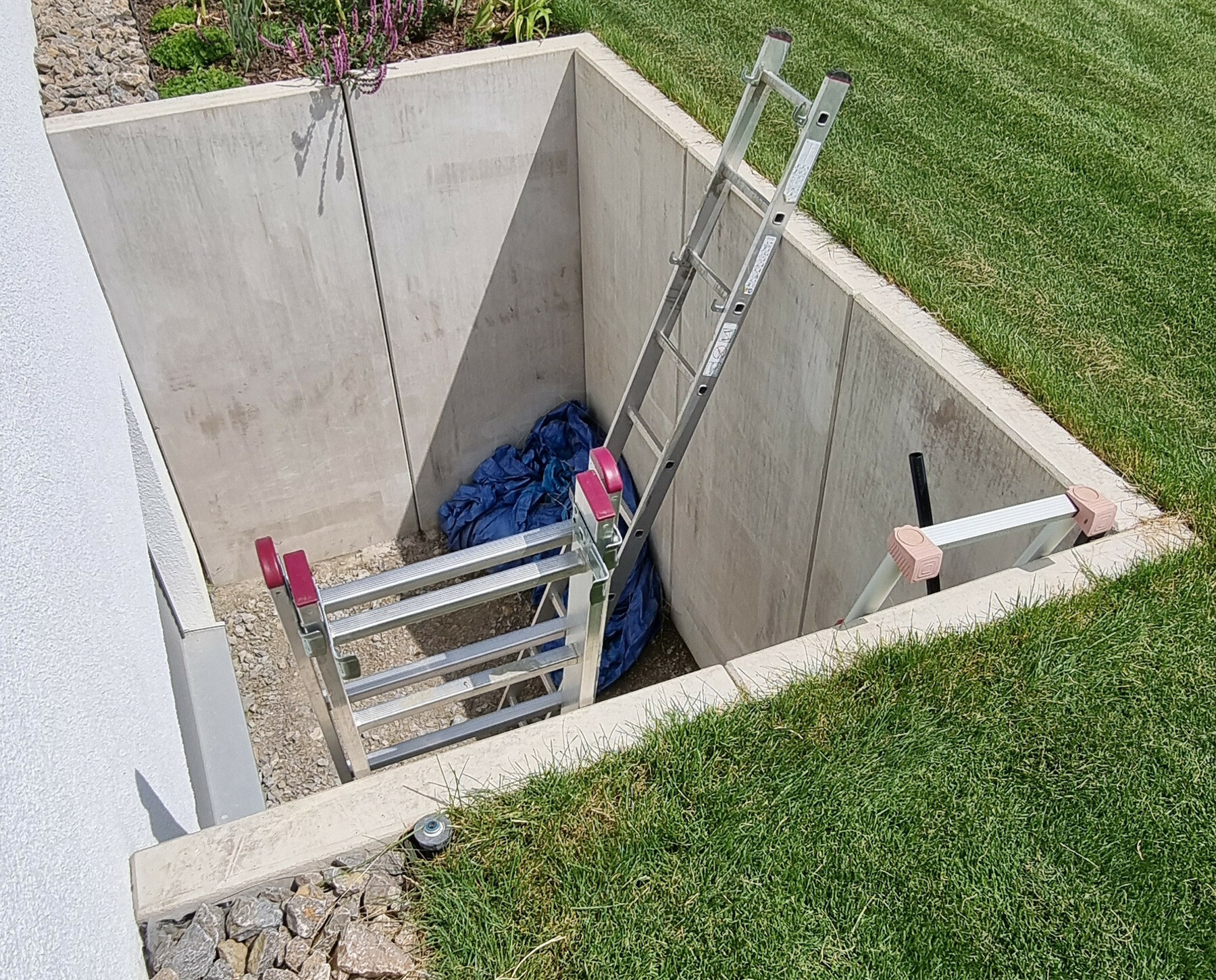

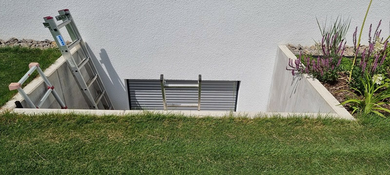

ich mache mir derzeit Gedanken über eine Konstruktion um den Lichthof im Garten mit ca 3m x 2m abzudecken.
Am besten wäre eine komplette Abdeckung mit Gitterrosten, nur fehlt mir eine gute Idee für die Auflage.
Eine Idee war, an den 2m Seite ein Vierkantstahlrohr an die Wand zu dübeln und dann 2x 3m T-Träger quer drauf legen.
Dann mit 6 x Gitterroste mit 2m x 0,50m aufzulegen. Habt ihr bessere Ideen ? Möchte Löcher in der Hauswand vermeiden.

...wozu abdecken - wird die Fläche benötigt, dass man da drauf gehen kann oder solls nur abgedeckt werden, dass niemand reinfällt?
In letzterem Fall würde ich überlegen, da einfach ein -möglichst offenes, lichtdurchlässiges- Geländer drumrum zu machen... z.B. zu Not ein paar Pfosten ausm System Doppelstabmattenzaun an die L-Winkel dübeln und ein paar Zaunfelder drumrum geschraubt.

Eigentlich nur eine Abdeckung das niemand reinfällt (sind über 2m - würde nicht gut ausgehen)
Am Anfang dachte ich auch an einen einfachen Zaun, bin aber nun mehr einer Abdeckung, damit es etwas geräumiger aussieht.
Daher suche ich nach möglichen Konstruktionen.
Abdeckung verringert den Lichteinfall . Geländer aus Edelstahl gibt Bausätze
Lichteinfall ist mir derzeit nicht so wichtig. Wenn es auf Gitterroste für die Abdeckung hinausläuft, könnte man die Konstruktion ja auch wieder abbauen
