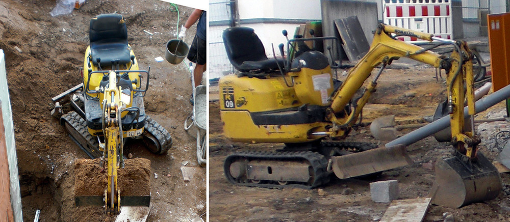

...Komatsu PC09 wäre da noch... den (Bild) konnte ich mal bei einem meiner früheren Arbeitgeber fahren.

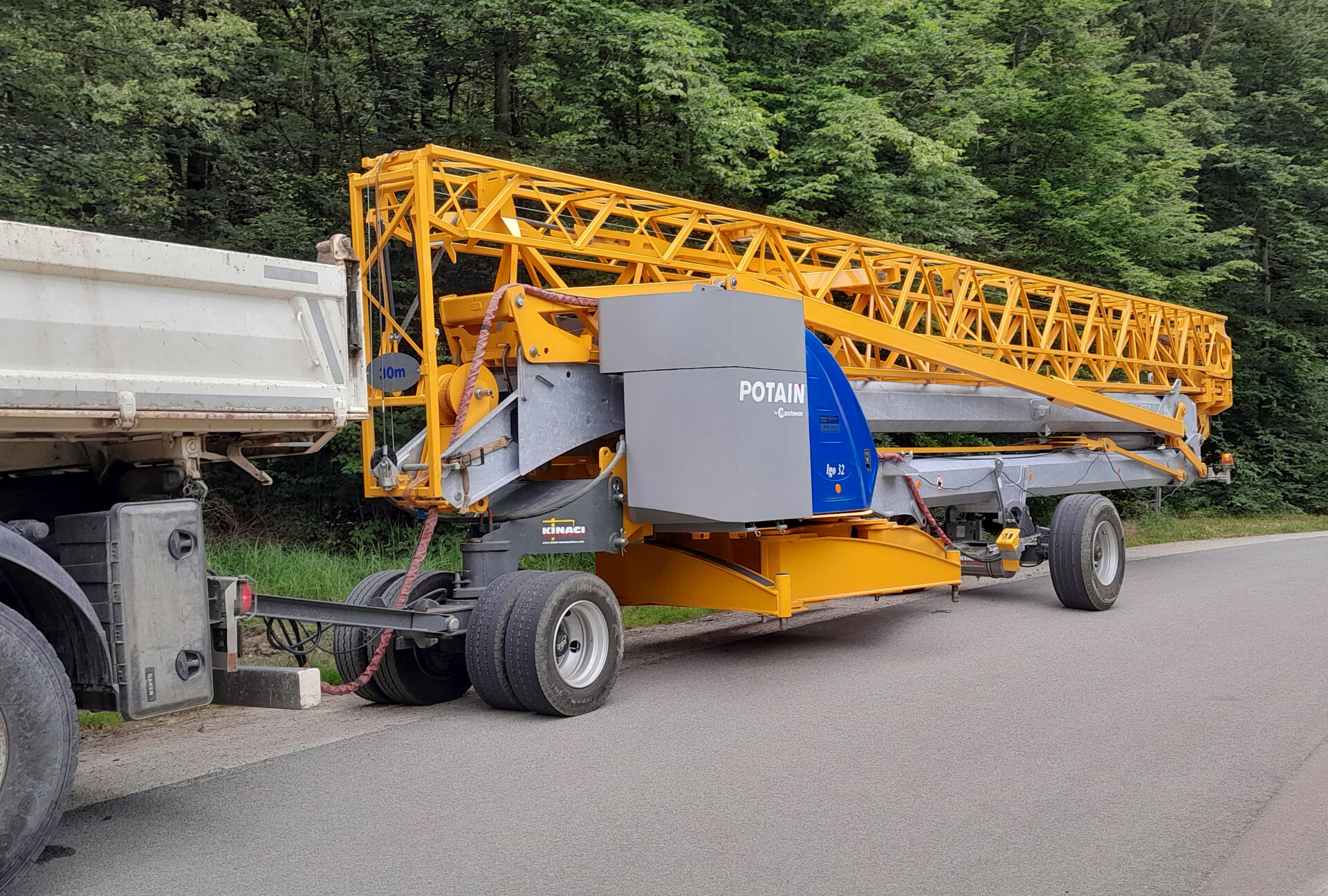

Und der Baukran, den ich letzte Woche abgeholt hab... das war auch kein unbedingt nötiger Kauf sondern eine gute & günstige Gelegenheit einen der 20Jahre alten Kran gegen einen (fast) neuen auszuwechseln.
Der Hof des Händlers und Kranvermieters war übrigends -im Gegensatz zu den letzten Jahren, wo selbst "die letzten Ecken ausgekehrt waren"- gut gefüllt um nicht zu sagen voll mit nicht vermieteten Kranen... und auch ein paar neueren, die wohl verkauft werden sollten.
