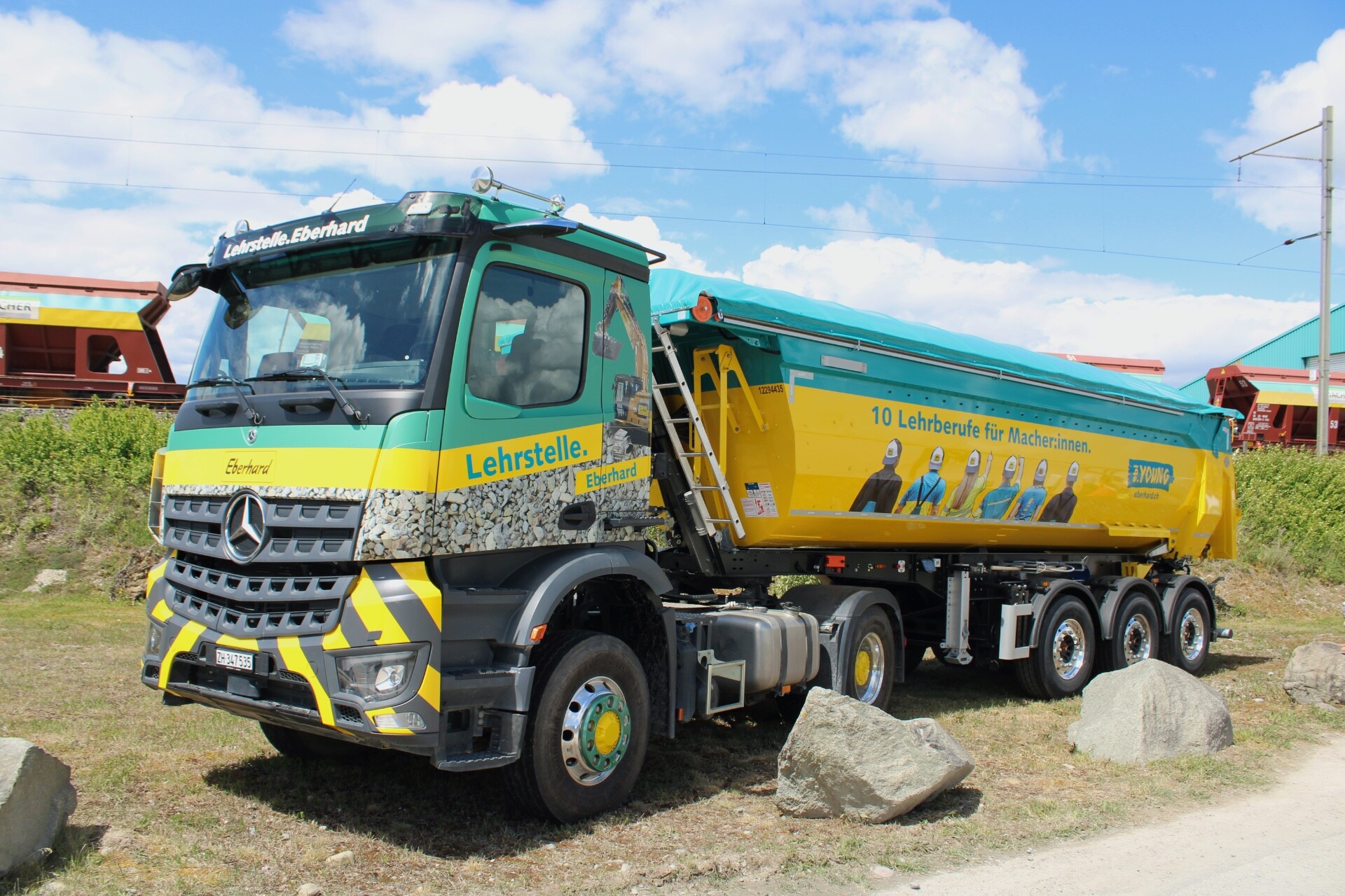

    Noch ein Bild von dem Volvo und von einem Mercedes Actros Sattel.

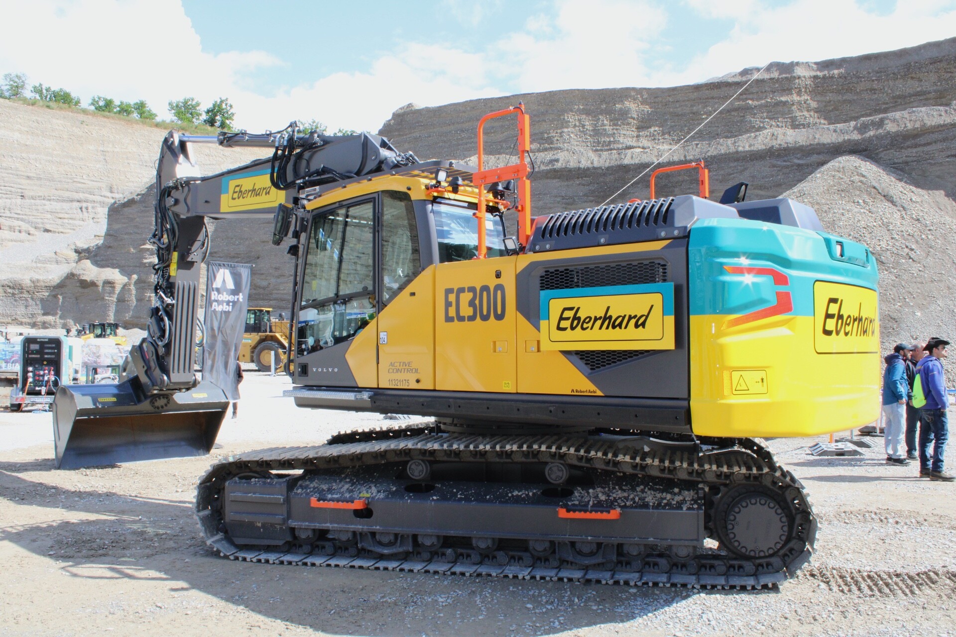

    Neben Dumpern und Radladern gibt es auch Volvo Bagger bei Eberhard. Flammneu ist dieser Volvo EC300 mit Verstellausleger.
