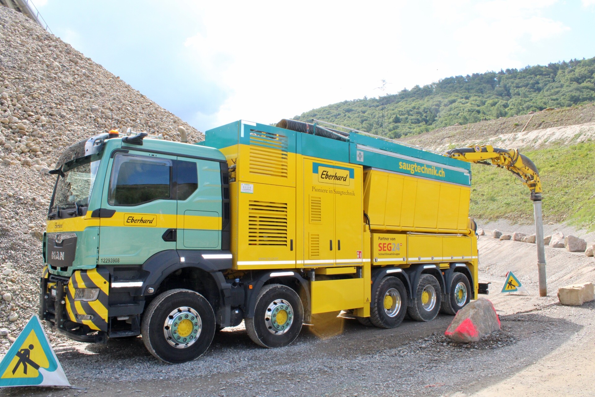

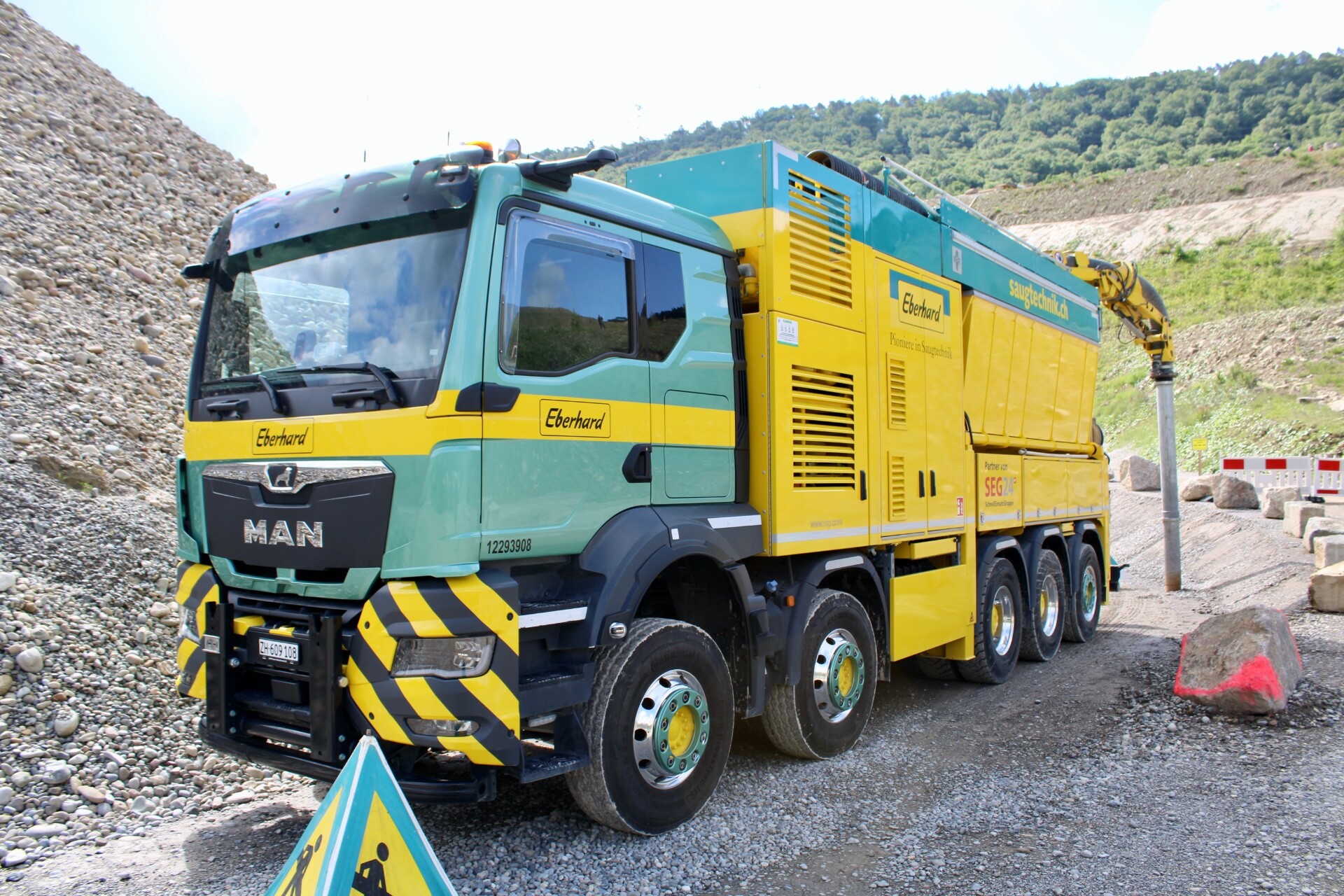

    Beim heutigen Weiach Historik 2026 konnte ich diesen MAN TGS Fünfachser mit Saugbagger von Eberhard ablichten.
