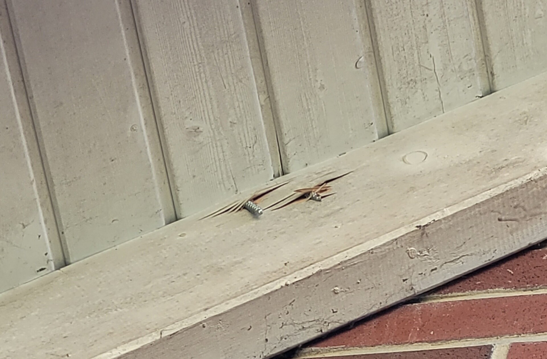

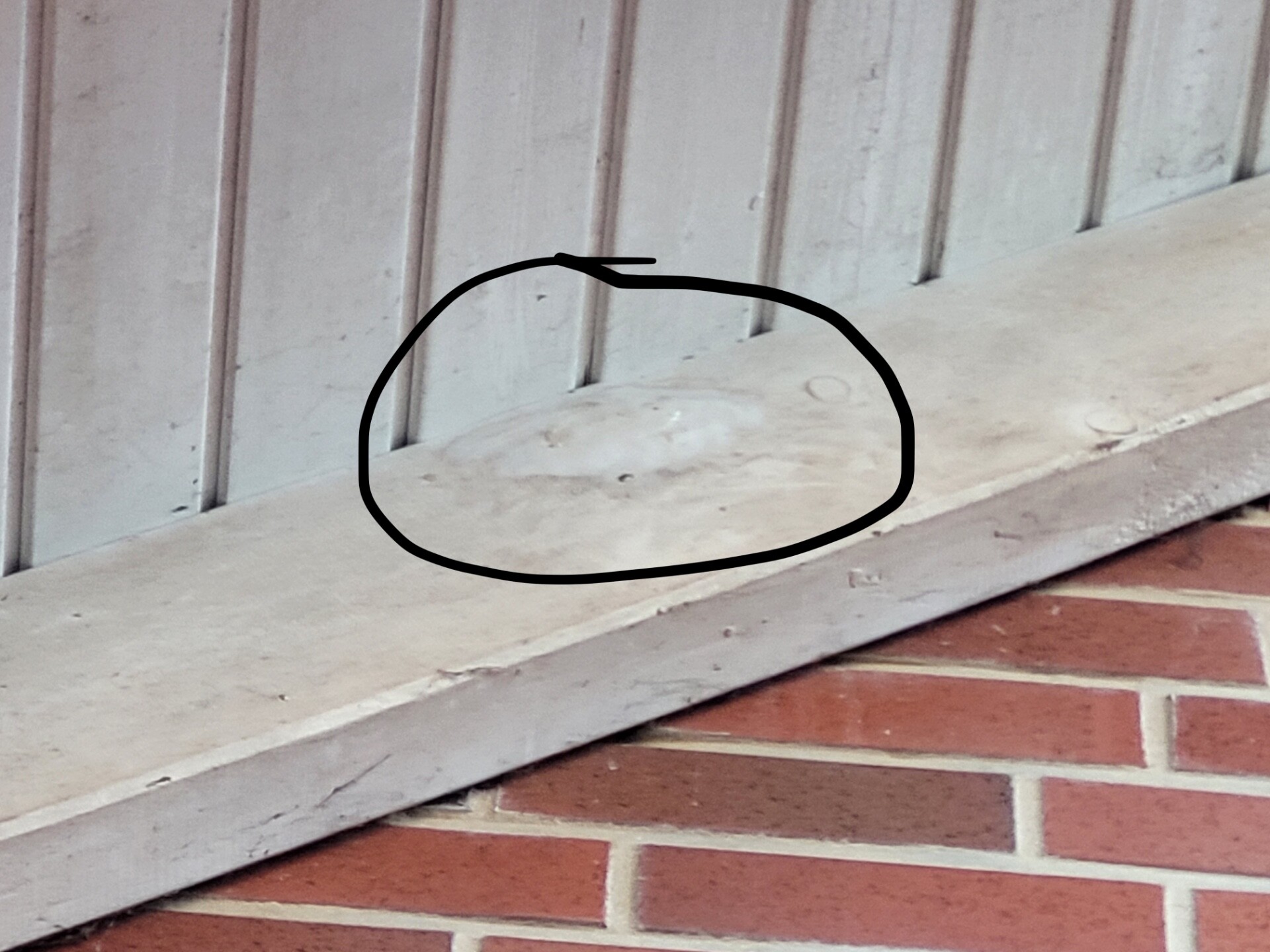

ich habe eine Frage. Bei mir wurde eine Solaranlage auf dem Dach installiert. Leider hatte wohl einer der Mitarbeiter einem schlechten Tag. Bei der Montage der Unterkonstruktion wurden ein paar Schrauben etwas schief gesetzt (siehe Bilder). Inzwischen wurde der Mangel durch die Firma nachgebessert. Jedoch zweifele ich die Reparatur von beschädigten Holzbalken mit Silikon als fachgerechte Beseitigung der Mängel stakt an.  Daher meine Frage:
Wird die auf den Bildern dargestellte Versiegelung als fachgerecht durchgehen?

Das ist PFUSCH! Silikon hat an Holz schon mal überhaupt nichts zu suchen. Da gehört ein 2K Holzersatz wie zum Beispiel DRY FLEX® 4 oder EAZYFIX® rein, sauber beigeschliffen und lackiert.
