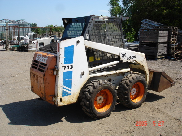

Hallo,
habe folgendes Problem. Das Bobcat lief Hydraulikmäßig einwandfrei, hatte jedoch Probleme mit der Kraftstoffzufuhr. Habe die Kabine abgekippt, das Pendel im Tank saubergemacht und alles war wieder gut...dachte ich zumindest...
Seit dieser Aktion habe ich Probleme mit der Hydraulik für die Schaufel, hoch und runter geht nur noch so grade eben und die Neigung der Schaufel im Millimetertakt. Ich denke das es einfach ein blöder Zufall ist, oder??? Hydrauliköl ist genug drin...
Vielen Dank im vorraus
Markus

Hallo,
ich habe einen Bobcat 645 und 1:1 das selbe Problem wie der Kollege hier. Wie war damals die Lösung?
danke vorab
Gruß  Stefan.
Hallo,
du hast die Zusatzhydraulik beim rumbasteln eingeschaltet. Beim 543 wurde der rechte Fahrhebel nach aussen gedrückt um diese einzuschalten. Beim S 100 nur mehr der Handgriff gekippt . Beim 821 wurde das mittere Pedal nachvorne gekippt. Jeder Bobcatmonteur weisst dich drauf zuerst hin. Weis ich aus leidvoller Erfahrung mit meinen Bauherrn (die Karre hebt nicht mehr) Am besten mal im Handbuch nachsehen wie das geht. Aber ich schätze das es wie beim 543 ist.
