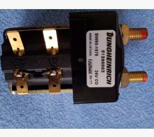

Ich habe einen Hubwagen von Jungheinrich EJE 220 und das Problem, dass ich es nicht mehr von der Stelle bekomme.
Er fährt nicht mehr und hebt nicht mehr . Ich habe die Gelbatterie von BJ 2020  getestet und ist in Ordnung
Die Anzeige der Batteiere ist wenn ich das Zünschloss einschalte grün , und sobald ich fahren will oder heben will blinkt die  Batterieanzeige rot .
Hat jemand eine Hilfestellung ?

die Batteriekontakte des anschlusses mal überprüfen, und einmal messen, wieweit die batterie abfällt beim Einschalten
Hallo . Hab den fehler gefunden . Das Relai  jungheinrich 51296863 war defekt.
