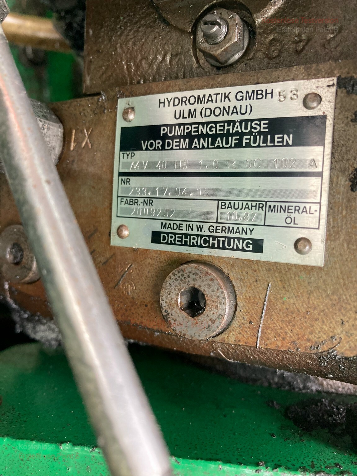

wir haben einen 5-fach Spindelmäher der Fa. Ransomes Motor 350D mit Diesel-hydraulischem Fahrantrieb.
Die Pumpe für den Fahrantrieb siehe Typenschild anbei
Problem: Bei Fahrbetrieb in scharfen Linkskurven regelt das System den Pumpendruck auf ca. 20bar herunter, der Fahrantrieb verzögert entsprechend, und regelt danach wieder auf normalen Arbeitsdruck hoch.
Die beiden Fahrmotoren sind parallel in der Pumpe angeschlossen, dazwischen sitzt noch ein Differentialsperrventil mit Mengenteiler
Die Lenkung ist mit einer hydraulischen Orbital-Pumpe von Danfoss ausgerüstet, angeflanscht ist hier ein Prioritätsventil
Was kann die Ursache für dies Verhalten sein?
Hallo,
Lecköl an den Hydromotoren messen, während dem Betrieb.
