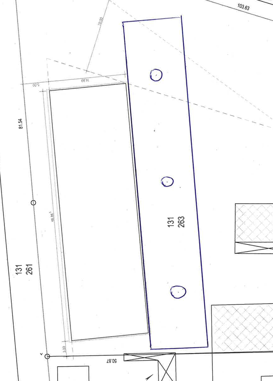

ich möchte die blau eingezeichnete Fläche pflastern und in 3 oder 4 Gullis entwässern. Gefälle sollte dabei bei mindestens 2% liegen. Ist natürlich bei den langen strecken flacher und den kurzen steiler.
Wie würdet ihr das Splittbett dafür abziehen?
Einen Hobel habe ich und Grade Flächen mit Gefälle in 1 oder 2 Richtungen sind kein Problem, aber wie ich nen Trichter abziehen soll weiß ich nicht.
In die Gefällewechsel legst rohre, die richtest auf Höhe aus und ziehst drauf ab, brauchst halt ein parr kurze/lange latten,
die Rohre ziehen und die Ecken wo die waren verfüllen und mit der Glättkette anpassen.
Könntest du mir das evtl einmal einzeichnen wo du die schienen legen würdest ? weiß leider nicht genau wie du das meinst. Danke
Jeder Trichter setzt sich aus 4 Dreiecken zusammen, und so mußt do deine Abziehschienen auch legen, ich mache das professionell mit Minigrader und UTS Steuerung, da wird  natürlich das Feinplanum etwas abgerundet aber Wasser läuft trotzdem, um die Eimer in den Abläufen muss man sich aber auch kümmern

Aber beim abziehen komme ich ja zwangsweise immer in das planum der angrenzenden Dreiecke…
da bräuchte ich ja 1000 unterschiedliche lange Hobel oder müsste ihn dauerhaft verstellen…
