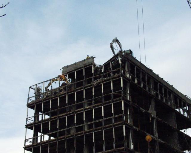

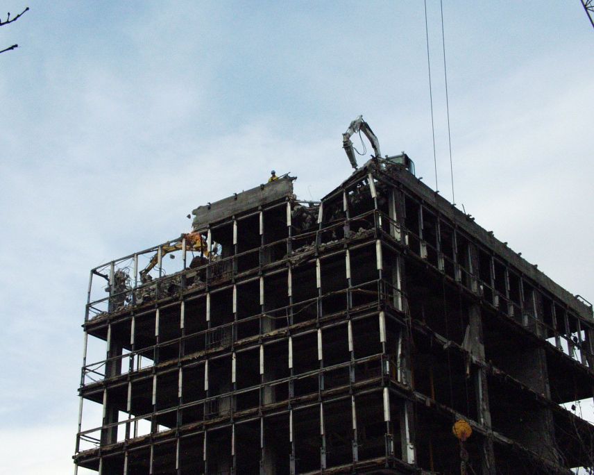

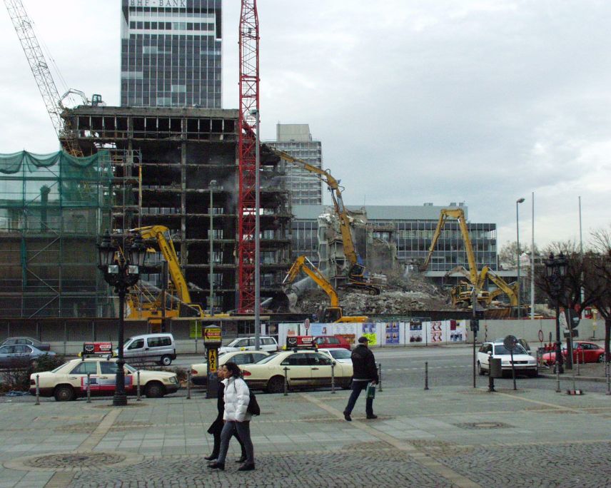

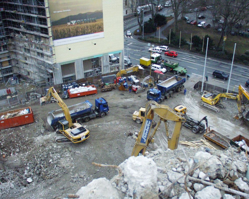

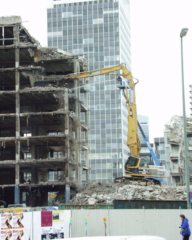

Von Juni 2001 bis Januar 2002 wurden in Frankfurt am Main zwei Hochhäuser (h = 59m u. 62m) sowie ein 8-geschoßiges Bürogebäude einschließlich Beseitigung sämtlicher vorhandener, umfangreicher Kontaminationen (PAK, Asbest, PCB, KMF) selektiv bis OK Kellerdecke zurückgebaut. Der umbaute Raum über GOK betrug 120.000 m³. Ausgeführt wurden die Rückbauleistungen von der ARGE Schöndorfer/Kneucker.
