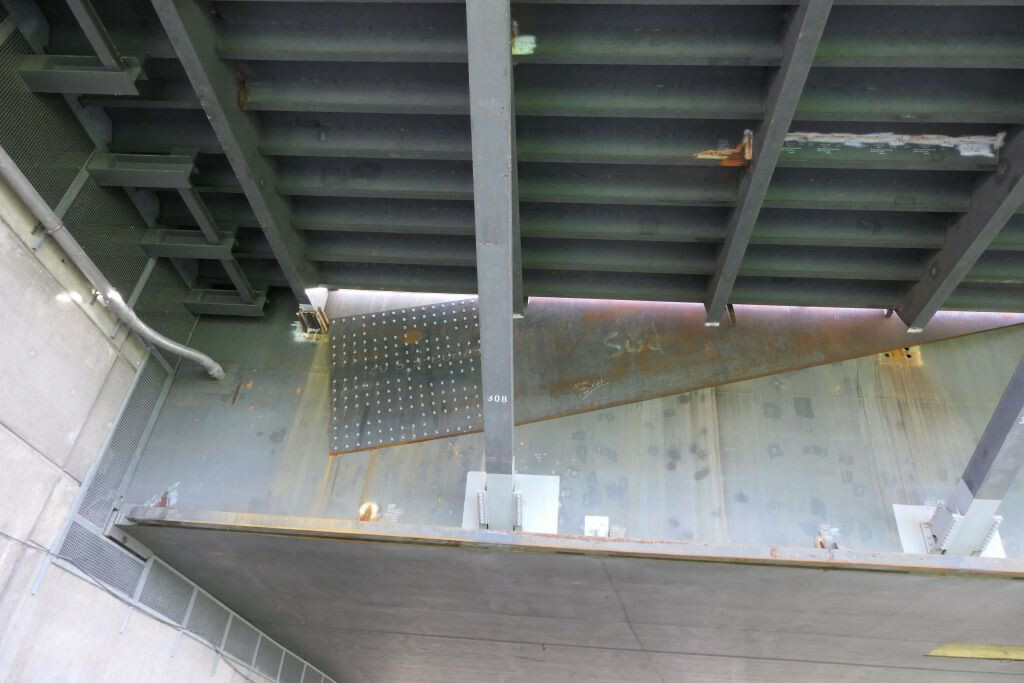

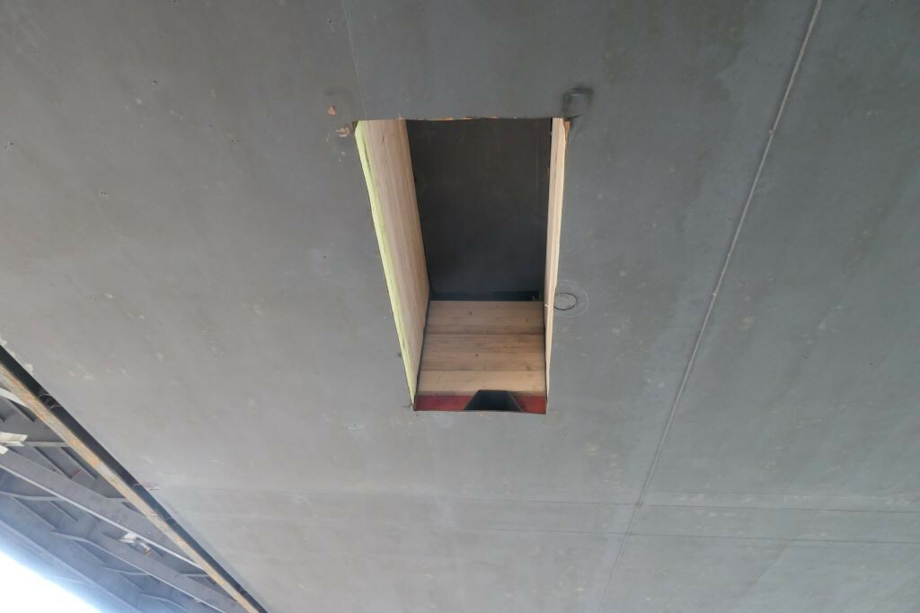

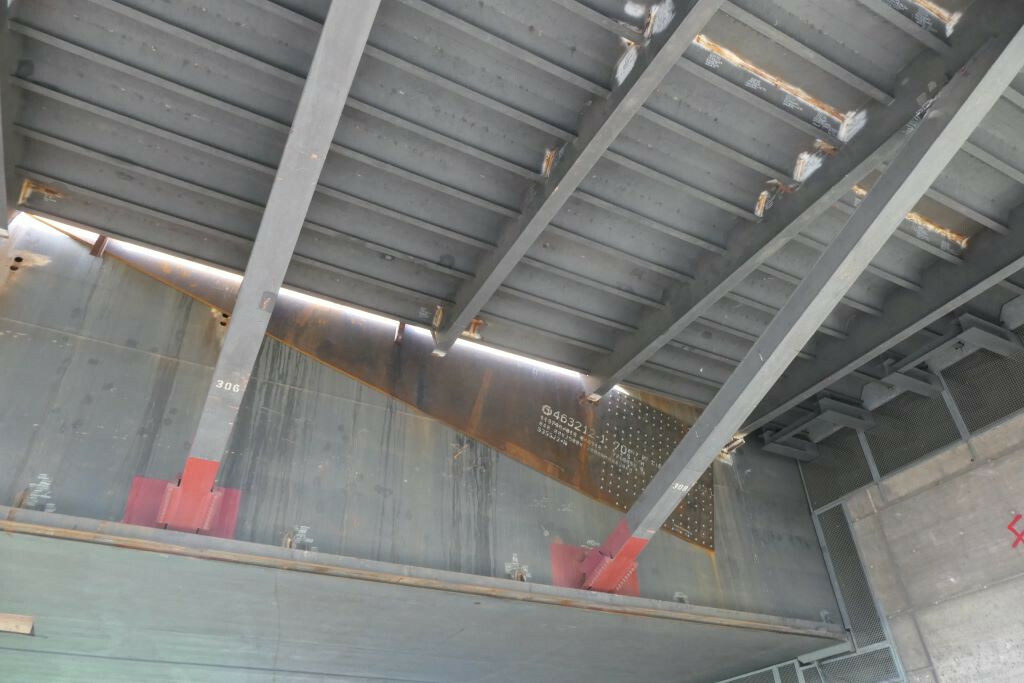

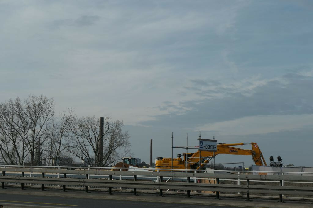

Nachdem nun die 1. Hälfte der A40 Brücke erffnet wurde, findet der Rückbau der alten Brücke statt.
Ausführende Firma ist DDM. Laut DeGES soll die Brücke so zurück gebaut werden wie die neue Brücke gebaut wurde. Zurzeit finden die meisten arbeiten im Brückenkörper statt, es müssen zusätzliche Bleche und Stahlträger eingebaut werden. Die Pylone bekommen noch zusätzliche Seile damit die vorhanden Seile demontiert werden können.

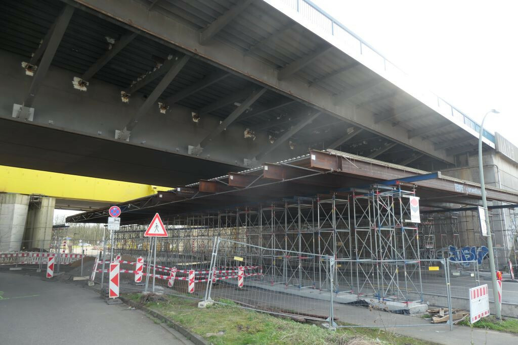

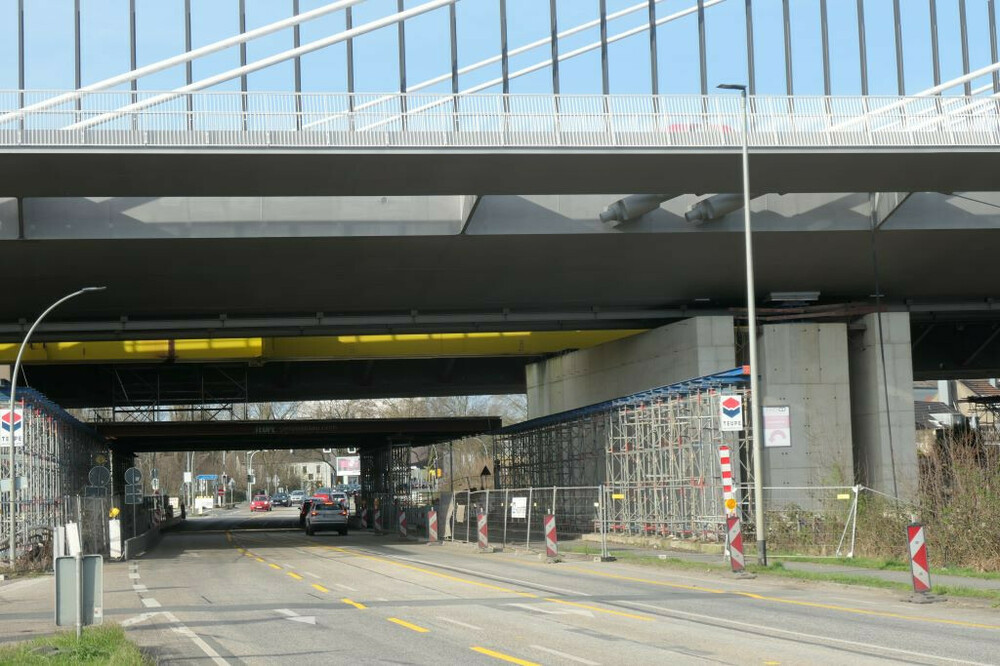

Neuenkamper Seite

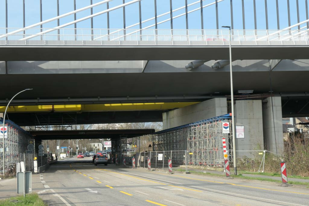

Homberger Seite

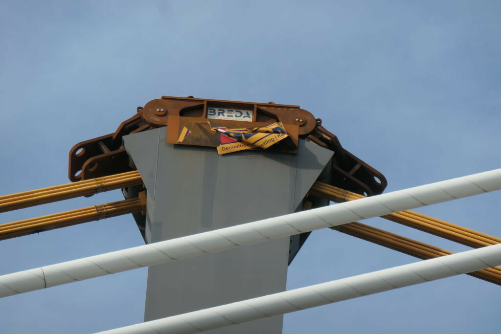

Auf der Webcam kann man sehen, dass da noch ein paar Augenbleche rum liegen. An dem schon verschraubten Augenblech wurde eine weiße Fläche aufgetragen. Wahrscheinlich um die Dehnung bzw. Spannung irgendwie zu überwachen.
