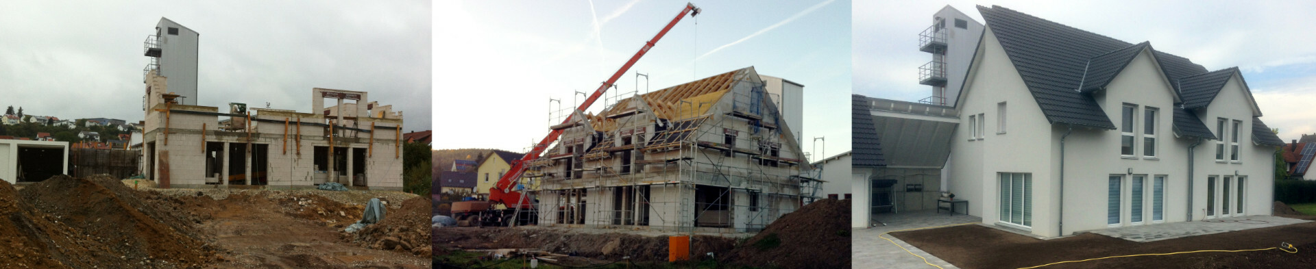

Hier z.B. 2 Doppelhaushälften, die ich ca. 2016 zusammen mit dem Bauherrn nebenbei nachdem die Baufirma insolvent war fertig gebaut hab... Bild 1 (links) war der Zustand, als wir übernommen haben... Bild 3 (rechts) nachdem der Bauherr selbst gepflastert hatte... es wurde komplett ohne Baukran gearbeitet, als Hubgerät war lediglich ein Mobilbagger mit Krangabel vorhanden... und der Zimmermann hat uns damals ein paar Paletten Steine zum Ausmauern des Dachstuhls rauf gehoben.
WDVS + Innen- und Außenputz wurde an eine Firma vergeben, Trockenbau (zum Dach hin) haben wir in einem der beiden Häuser noch angefangen (Dämmung + Dampfsperre)... und eine Trockenbaufirma hat den Rest gemacht.
PS: ...ich hab nochmal in die Metadaten der Originalbilder geguckt... zwischen linkem und rechtem Bild liegt bis auf 3 Wochen genau 1 Jahr

Danke für den Vorschlag und die Bilder, das ist ein schönes Haus geworden.
Unser Haus ist zwar nur einstöckig, aber es handelt sich um einen Stahlskelettbau, vor allem im Dachbereich müssen die teilweise über 100kg schweren Träger über Kopf zusammengeschraubt werden, auf einer Höhe bis zu 7m. Da fällt mir jetzt keine Möglichkeit ein, wie das ohne Kran gehen kann. Der Mobilkran auf Bild 2 würde natürlich auch gehen, aber der ist ja noch mal teurer wie ein Turmdrehkran.
