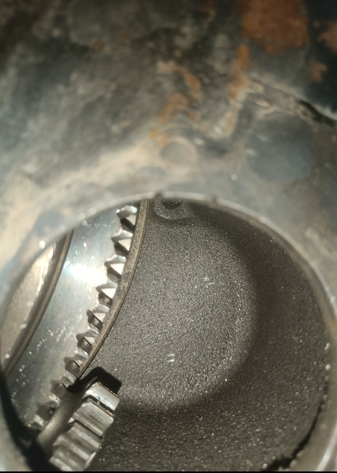

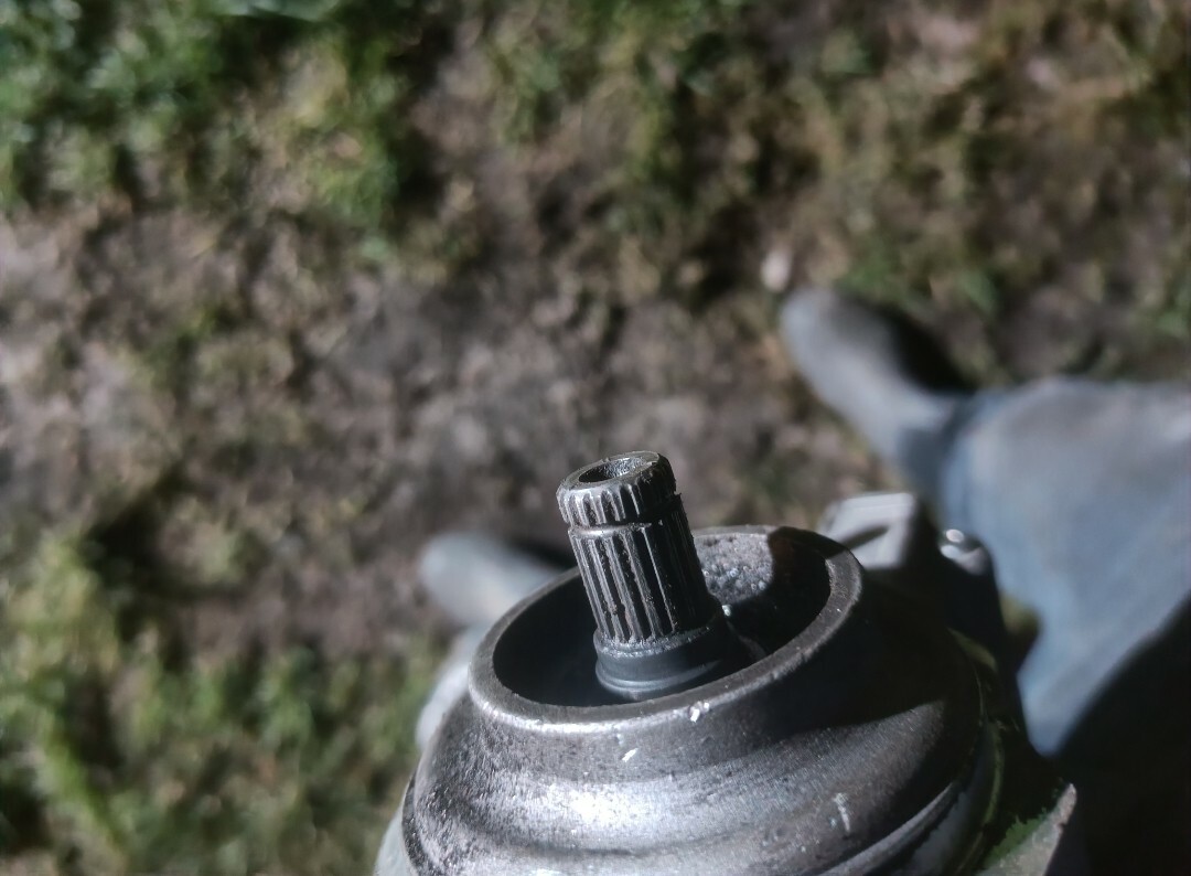

Faszinierend gerade ne Stunde den Bagger aufgeschraubt und den Anlasser ausgebaut, musste feststellen das der kleine Kranz einfach lose drine lag und hier ein Sprengring fehlte. Nur die goldene Frage wieso ist das passiert? Das Zahnrad vom Motor könnte ich bewegen klemmt also nicht .
Dreh mal durch und schau ob der Zahnkranz überall Zähne hat...
