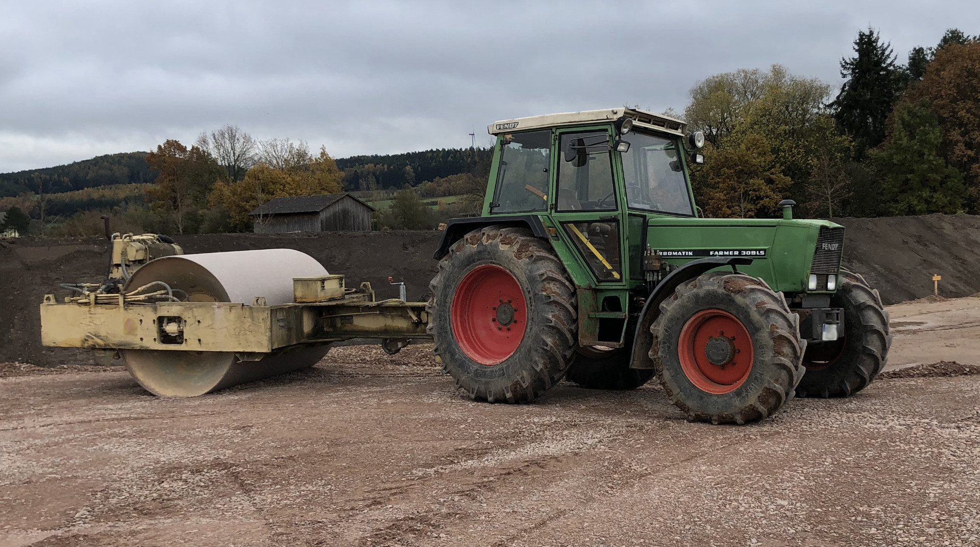

...mit z.B. nem passenden Traktor als Zugfahrzeug eigentlich der ideale Vorschlag. Da haste nen "vollwertigen Walzenzug"... aber wohl recht günstig zu haben, da die Dinger überall aussortiert und gegen selbstfahrende Walzenzüge ausgetauscht werden.

...das Problem wird wohl sein, dass der Höhepunkt dieser Austauschwelle schon etliche Jahre zurück liegt und die Walzen entweder ein entsprechendes zu Hause gefunden oder verschrottet wurden.
Das Teil oben auf dem Bild mußte z.B. auch einer neuen modernen CAT-Walze weichen und ist bei uns gelandet... wo se halt rumsteht... sich die Bandage eckig steht bis irgendwann einmal ne Einsatzgelegenheit kommt... ala lieber mit ner 2,0m Bandage mitm Lader oder Traktor "schlecht/ umständlich" gewalzt als mit ner 700kg-Rüttelplatte zu Fuß...
